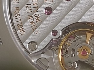

    Moze li objasnjenje, za nas laike, u cemu je "fora" sa tim unutrasnjim ostrim uglovima u mehanizmu.
  7. #707
    8.5.2017.
    1.934
    13299
    402
    Određen forumom Re: Haifisch 23 - Moja kolekcija
    U stvari je vrlo jednostavno.
    U modernoj proizvodnji se vrlo kvalitetno ukošavanje (angliranje) ruba komponente (najčešće ruba mosta) postiže pomoću reza CNC mašine. Ali na toj ukošenoj površini ostaje vidljiv trag (verikalne crte) koji ostaje nakon reza, zato ga je potrebno polirati, kako bi se uklonio iz dva razloga:
    1. funkcionalnog: da bi se promenila hemijska struktura površine, koja dodatno očvrsti i time postane puno otpornija na dugovremenski rizik od oksidacije
    2. dekorativnog: polirana površina lepo odbija svetlost i time se postiže efektivan vizualni efekat pri pogledu na mehanizam
    Kvalitetno poliranje se vrši tako, da se u ruke uzme komponenta i turet (mali aparat nalik četkici za zube), koji na vrhu ima rotirajući disk, te abrazivna krema i počne sa postupkom brušenja po ukošenoj površini ruba komponente. Pri tome se posebno pazi, da se gornji rubovi polirane površine lepo zaokruže (zaoble), kako bi tačka kontakta sa linijom ženevske šare bila što tanja. To je znak kvalitetno urađenog poliranja.
    Problem nastane kada se dođe do unutrašnjeg ugla na komponenti, jer se disk na vrhu četkice okreće velikom brzinom u rotacijskom smeru i nema sposobnost napraviti unutrašnji oštar ugao nego samo okrugli "ugao".
    Unutrašnji oštar ugao je moguće napraviti samo na osnovi recipročnog kretanja napred-nazad, a to može uraditi samo čovečja ruka.
    Ručno pravljenje unutrašnje oštrog ugla nije jednostavno, jer majstor mora paziti da ne zareže u površinu na suprotnu stranu ugla i time uništi ceo posao. Potrebna je veština, koja se obično uči oko godinu dana, a najveći majstori će uraditi duboki unutrašnji oštar ugao, koji predstavlja manifestaciju njihove veštine. To najviše važi za segment nezavisnih časovničara, dok se u industriji takođe možemo sresti sa unutrašnjim oštrim uglovima ali su oni vrlo često pliće izveđeni.
    Kada podvučemo crtu, unutrašnji oštar ugao spada u dekoracijski segment finiširanja mehanizma a ujedno znači i potpis, pečat da je komponenta obrađena ručno. Kod nekih vrlo retkih nezavisnih časovničara (Dufour, Daniel Roth, Roman Gauthier, Pinaud...) se angliranje (ukošavanje) celog ruba komponente izvodi ručno, dok u 95 % ostalih slučajeva, poliranje se vrši turetom, dok se ne stigne do željenog ugla. Tamo će se onda izvršiti ručno izvođenje unutrašnjeg oštrog ugla ili će se nastaviti obrađivanje turetom, gde ćemo dobiti samo kružni oblik tog dela komponente.
    To je fora unutrašnjeg oštrog ručnog ugla, iako postoje i drugi načini ručnog pristupa finiširanja mehanizama, koje sam opisao u ovoj, kao i u ranijimi temama.

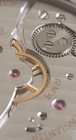

    Ovih dana se i unutrašnji uglovi često seku i obradjuju CNC mašinom. Anglage se u 95% slučajeva radi ručno ali turetom kao što je Haifisch već naveo, medjutim vreme provedeno na anglage-u naročito oko unutrasnjih uglova ili čak i dalje od njih je… pitanje.
    (Ovu sliku Patek 5026-ice sam već podelio na forumu, iz 2003e je i original se nalazi ovde: http://ninanet.net/watches/others04/Mediums/mpatek.html)
    Na gornjem primerku se dobro vidi trag CNC rezača, i ako je anglage radjen ručno turetom posle rezanja.
    Ali to nije sve. I nije samo Patek. Evo jedan primerak čuvenog unutrašnjeg ugla potpisani Lange:
    Može se primetiti polu krug u sred unutrasnjih uglova.
    A može i na ovom Parmigiani mehanizmu, samo se malo slabije vidi:
    CNC toolpathing kod boljih mašina + softver + tanki rezači mogu bukvalno seći i (skoro) finiširati ceo mehanizam. Anglage se radi u većinu slucaja s turetom da bi “očistio” posao CNC rezača, medjutim kao sto se gore može primetiti, teško je eliminisati sve tragove. Negde više negde manje.
    Moguće je da zbog te zajebancije je Patek jednostavno odlucio da prestane s foliranjem i da načisto izbaci unutrasnje uglove iz mehanizma.
    Kao sto je Haifisch već naveo, neki retki još uvek sve rade ručno, ali to je veoma mali segment haute horlogerie….

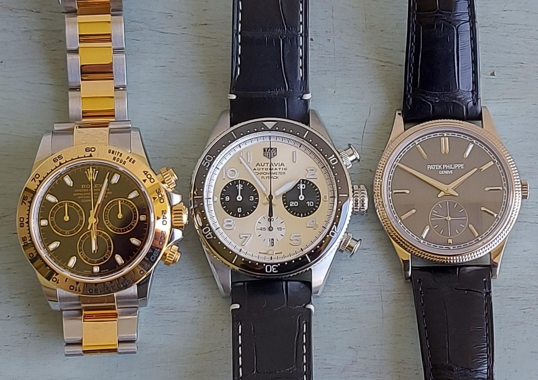

    Jedna promena kod mene.
    Naziv: 121514 jpg. .jpg, pregleda: 220, veličina: 215,7 KB
    Naziv: 20240402_160307.jpg, pregleda: 220, veličina: 362,7 KB
    Da, istina je – u više navrata sam napominjao, da je Daytona predstavljala ispunjenje horoloških snova. Ali snovi su snovi, a stvarnost – stvarnost je najbolje odražena u sledećim osećanjima, koje sam opisao u osvrtu na Calatravu:
    Tako je vremenom i pogled na moju kolekciju dobivao različite tonove. Funkcionalna vrhunskost njenih mašina je uvek bila i ostala u prvom planu ali novi kriterijumi, plodovi novih saznanja su joj polako davali neke nove, realnije i manje blistave nijanse. Korak po korak, sve više shvataš, da distancu konstrukcijskih razlika između njenih mehanizama smanjuje sličnost načina njihove izrade. Započeto mašinama, sastavljeno pomoću mašina i čovečje ruke i finiširano pomoću mašina. Sve očiglednije postaje da razlike izgleda njihovih brojčanika u tvojim očima nisu tako drastične kao nekada, jer su napravljeni na isti način. Od mašine do mašine. Nije bio problem potpuno svesno priznati sam sebi, da je temperatura plamena u srcu prilikom svakog novog pogleda na kolekciju u konstantnom padu i da za nju više ne važi više onaj stih Glenn Danziga: »And this flame that burns inside, if you get too close, burn you alive«.
    Verovatno nekome izgleda suluda ideja otarasiti se jednog od najlegendarnijih modela u istoriji časovničarstva, ali ja nisam ni za trenutak oklevao. Daytona će i dalje ostati na posebnom pijedastalu u mojoj svesti, Rolex će i dalje ostati subjekat ličnog poštovanja, ali u mojem sistemu shvatanja, čovek mora ići napred.
    Daytona je ipak sat pravljen za široku potrošnju, sat koji osvaja i levo i desno, i gore i dole, i za napred i za nazad, ali ko je imao tu sreću da doživi Dylana na rasprodanom stadionu kao i u prostoru za 500 ljudi, zna o čemu pričam. Jednostavno, dođe vreme da se skine poster sa zida i zameni stvarnom slikom.
    Ko pomno prati časovničarsku delatnost ili ko je pažljivije čitao zadnjih 15-tak stranica u ovoj temi, potpuno mu je jasno, da je razlika između Daytone i Autavie neuporedivo manja nego između Daytone i nove pridošlice. Svakako - ne zbog toga, jer su prva dva hronografi, nego zbog načina njihovog nastanka. Godišnja količina proizvodnje Daytone je veća od ukupne kompletne proizvodnje Vacheron Constantina.
    A to, što je Daytona jedan od najpoželjnijih modela na sceni, što se čak i na model koji sam posedovao čeka oko 2 godine, svakako nije nešto što bi mi lično značilo i odvratilo od odluke.
    Ne želim da se postavim u poziciju nekoga ko će kritikovati Rolex, ali kao ljubitelj mogu izraziti negodovanje konstatacijom, da ne mogu prihvatiti politiku sakrivanja mehanizma iza zatvorenog poklopca. Živimo u vremenu najveće transparentnosti časovničarske delatnosti i jedan od bitnijih faktora vizualne satisfkacije kupaca je pružiti mu mogućnost osećaja divljenja posmatrajući mehanizam u radu kroz staklo na poleđini sata. A kada imamo pred sobom uključen hronograf, onda je intezitet događanja zaista maksimalan i pravo zadovoljstvo je videti toliko mehaničkog života na tako maloj površini.
    Shvatam mogućnost iracionalnog straha proizvođača, da izlaganje mehanizma može vremenom uticati na percepciju najvećeg dela tržišta kod kojeg je Rolex oduvek jedan, jedini i najbolji, pa bi mu eventualna zapažanja nakon komparacije sa vrhom Haute Horlogerie razreda mogla narušiti nedodirivu svetačku avreolu odnosno halo, ali lično ne verujem u takav scenario, jer finiš Rolexa je na zavidljivoj razini iako je u celini produkt mašinsko automatizovane izrade. Prosečan kupac se prilikom pogleda na mehanizam ograničava na vizualni učinak i ne upušta se u detalje koji razotkrivaju puno više. A što se tiče površne lepote, Rolexovi kalibri sa njome ne oskudevaju.
    Jedinu potencijalnu »opasnost« neznatnog narušavanja ugleda vidim u tome, da bi se neprestani komentari o načinu finiširanja mogli vremenom povezati sa količinom godišnje proizvodnje Rolexa, koja je ogromna i koju proizvođač sakriva kao zmija noge, pa bi budući kupac mogao da se upita, da li je kupovina sata ovog proizvođača zaista nešto posebno i da li je zaista realan osećaj povlaštenosti, kada si samo jedan u milionu ostalih.

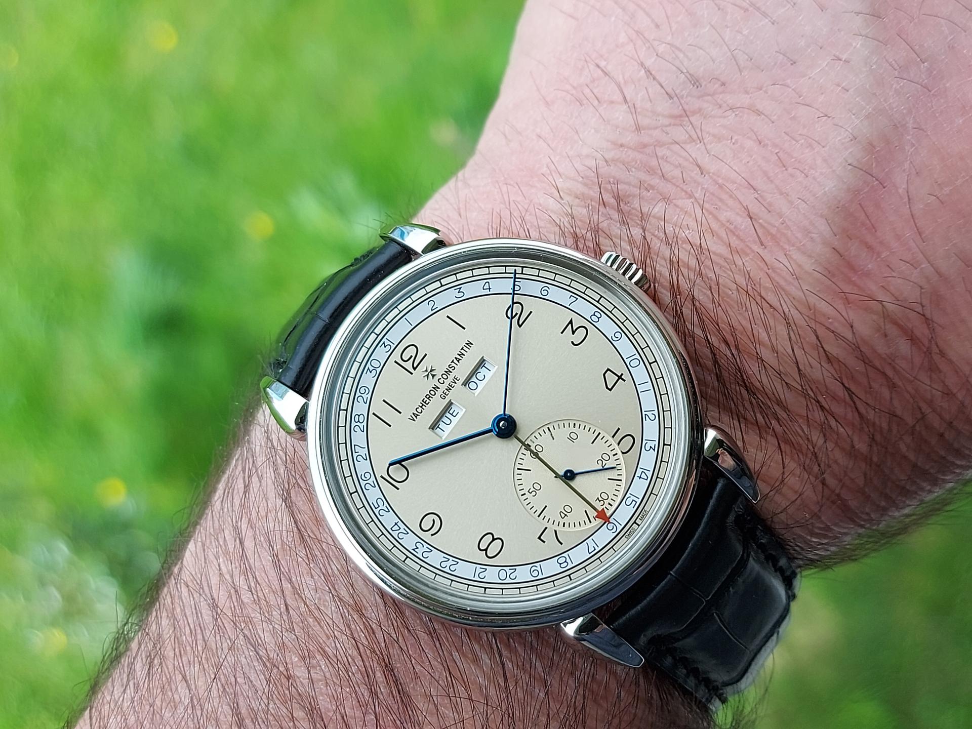

    Ali da se okrenem pridošlici.

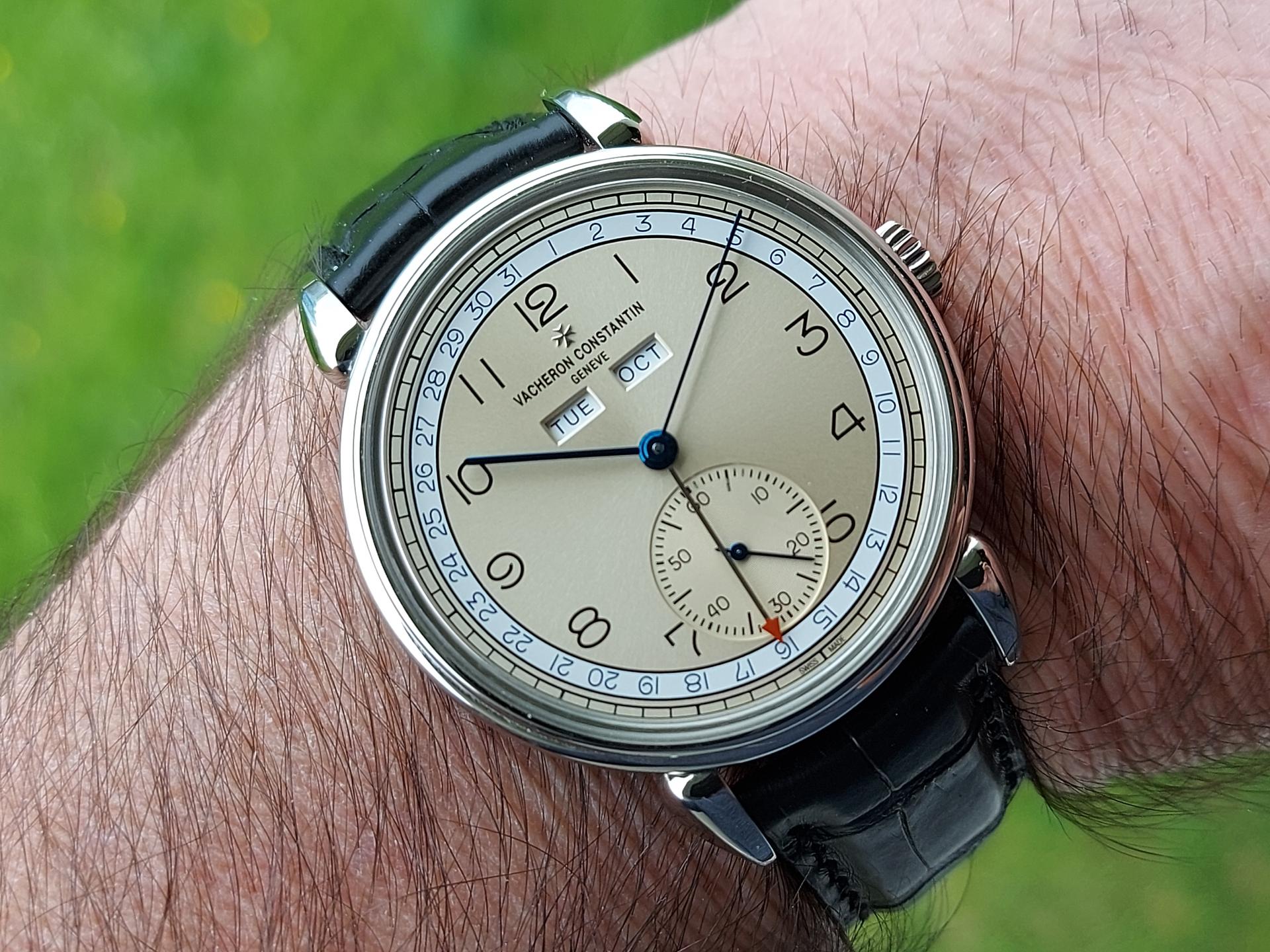

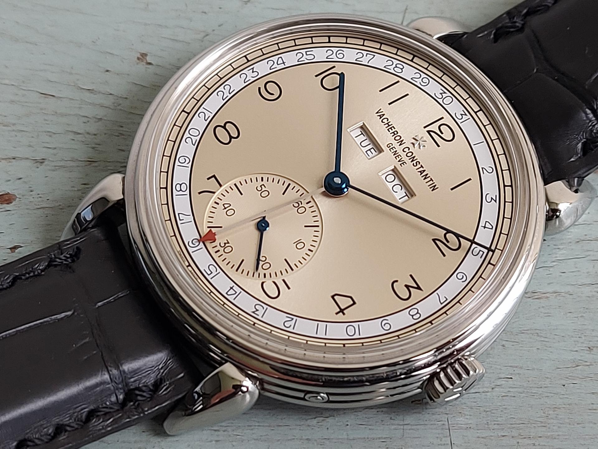

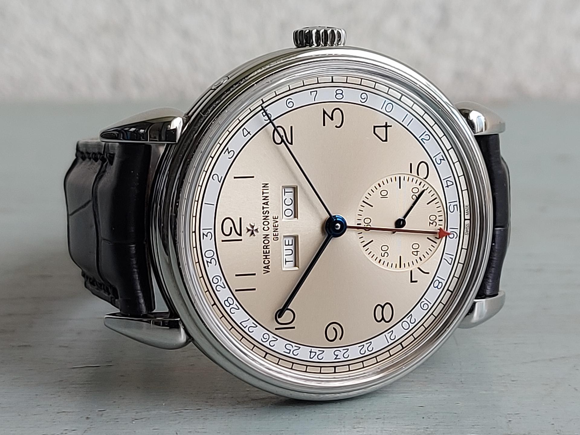

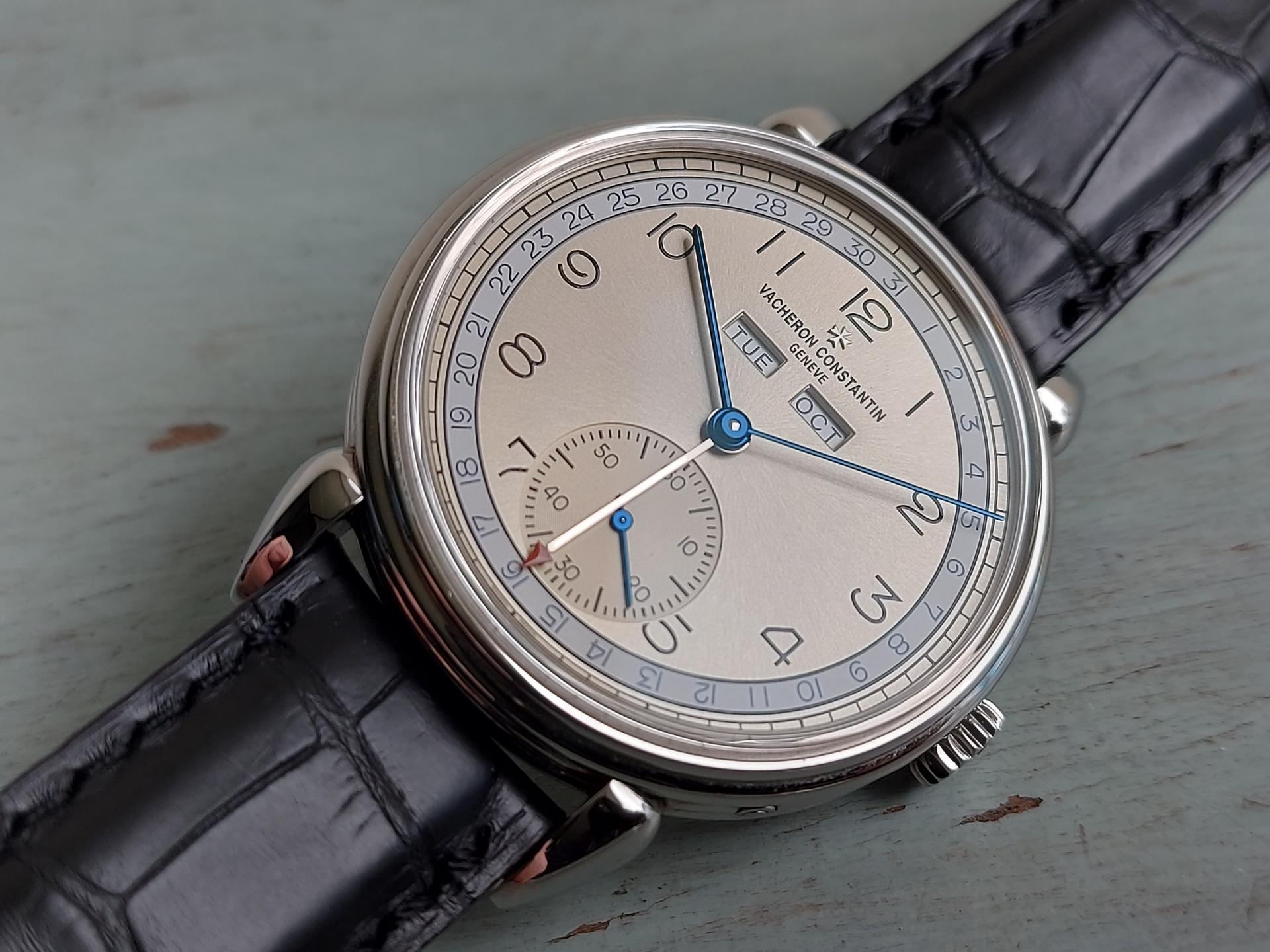

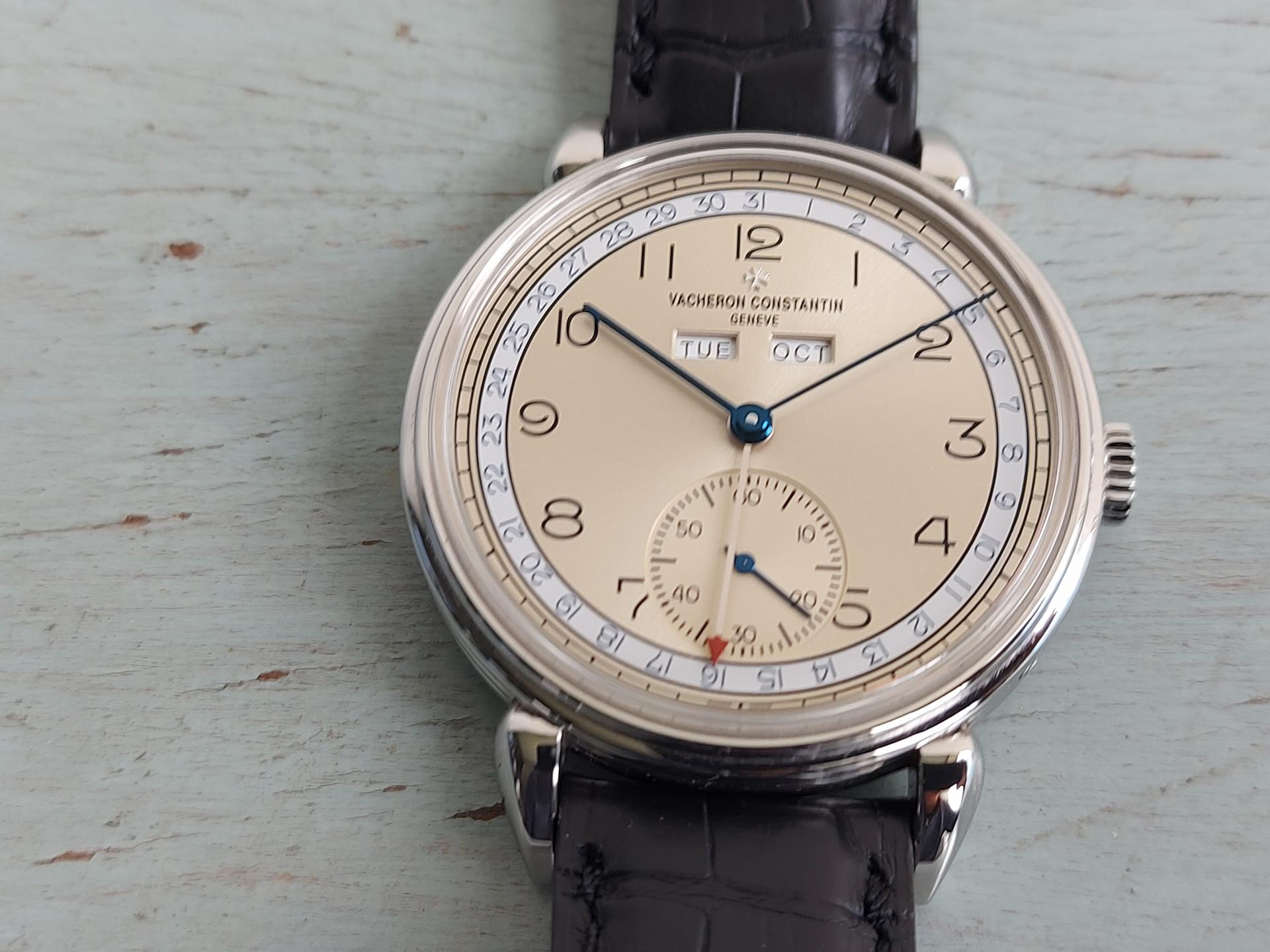

    Vacheron Constantin Triple Calendrier 1942 dolazi iz proizvođačeve linije Historiques i toliko je ružan ili bi bilo možda bolje da napišem neobičan sat za današnje vreme, da je pravi osvajač iz zasede. Meni je odmah preokupirao srce, a zasedu sam pomenuo zbog primera moje supruge. Kada ga je videla na sliki, nije mogla da veruje kakvim čudovištem ću da zamenim Daytonu ali kada ga je videla uživo, ponovo je ostala u potpunoj neverici, zapanjena spoznajom da može postojati takva razlika između slike i jave.
    Naziv: 20240331_123933.jpg, pregleda: 221, veličina: 303,1 KB

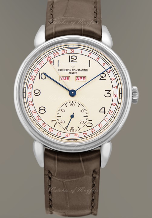

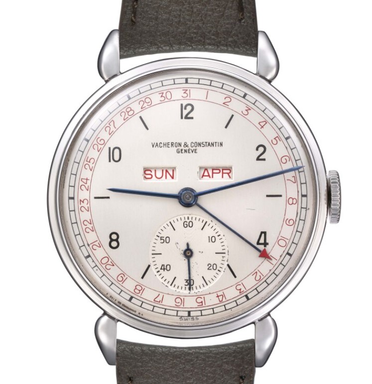

    Kao što već broj u nazivu modela svedoči, radi se o reizdanju reference 4240 iz 1942 godine:
    Naziv: VACHERON CONSTANTIN 42040 1942 SOTHEBYS.COM.jpg, pregleda: 214, veličina: 106,8 KB
    Sotheby.com
    Sat dolazi iz zlatnog doba Vacherona u kojem se isticao sa komplikacijom trojnog datuma, a inspiraciju je uzimao iz vlastite kolekcije džepnih satova sa početka XX. Veka.
    Model 3240 se proizvodio do 1950 godine u varijanti iz žutog, belog zlata i u vrlo retkim primerima iz čelika. U 8 godina proizvodnje napravljeno je manje od 50 komada sa čeličnim kućištem. Pokretao ga je Jaeger-LeCoultre kalibar 495, kao jedan od mnogih koji se mogao naći u Vacheronovim satovima, jer je kontrolu poslovanja oba brenda nakon velike ekonomske krize (1929 godine) preuzeo holding SAPIC (Société Anonyme de Produits Industriels et Commerciaux).
    O kakvoj čvrstoj konekciji dva brenda se radilo, svedoči činjenica da Vacheron i danas upotrebljava neke od JLC kalibara, a obe kompanije su se 2000 godine ponovo našle u zajedničkom udruženju pod okriljem Richemont grupacije.

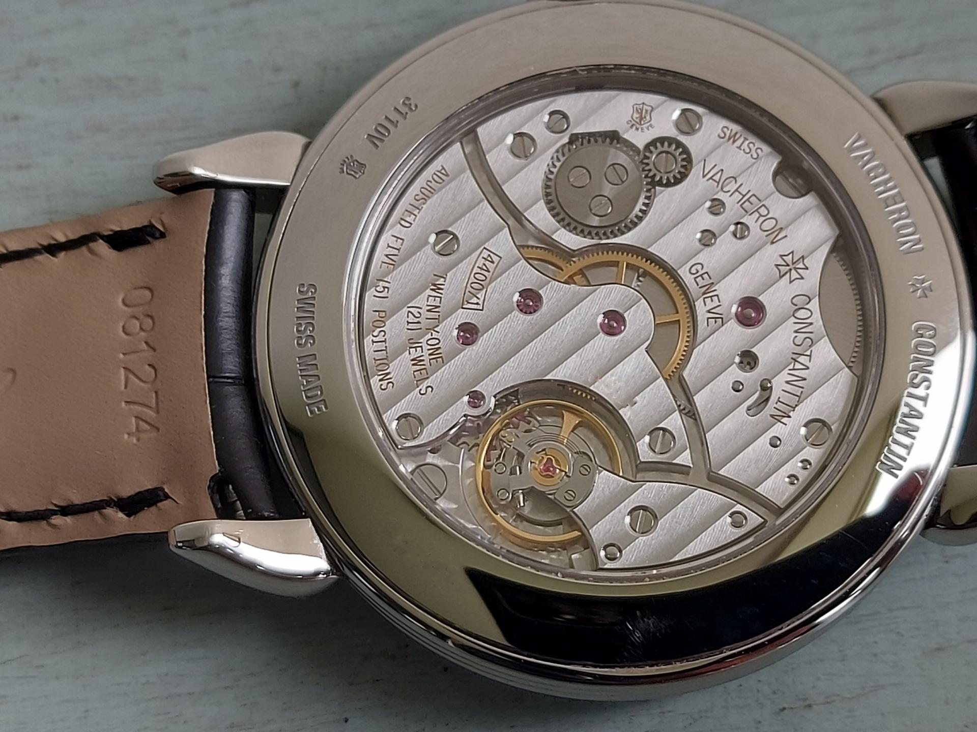

    Krajem 2017 godine, Vacheron Constantin lansira reizdanje pod referencom 3110V/000A-B425.
    Naziv: VC TRIPLE CALENDRIER 1942  2017.jpg, pregleda: 210, veličina: 67,1 KB
    U skladu sa očekivanjima nije se radilo o potpunoj repliki originala. Nova verzija je sa 40,0 mm prečnika kućišta, čak za 5 mm veća od izvornog modela. Krunica je sada znatno manja ali zato toliko deblja i lakša za prihvat. Brojčanik sadrži više indeksa za očitavanje satova, kazaljka za minute je primetno tanja, datumski prozori su pozicionirani više, čime je postignuta bolja simetrija a nova verzija je obogaćena apliciranim logotipom proizvođača, kojeg ranije nije bilo.

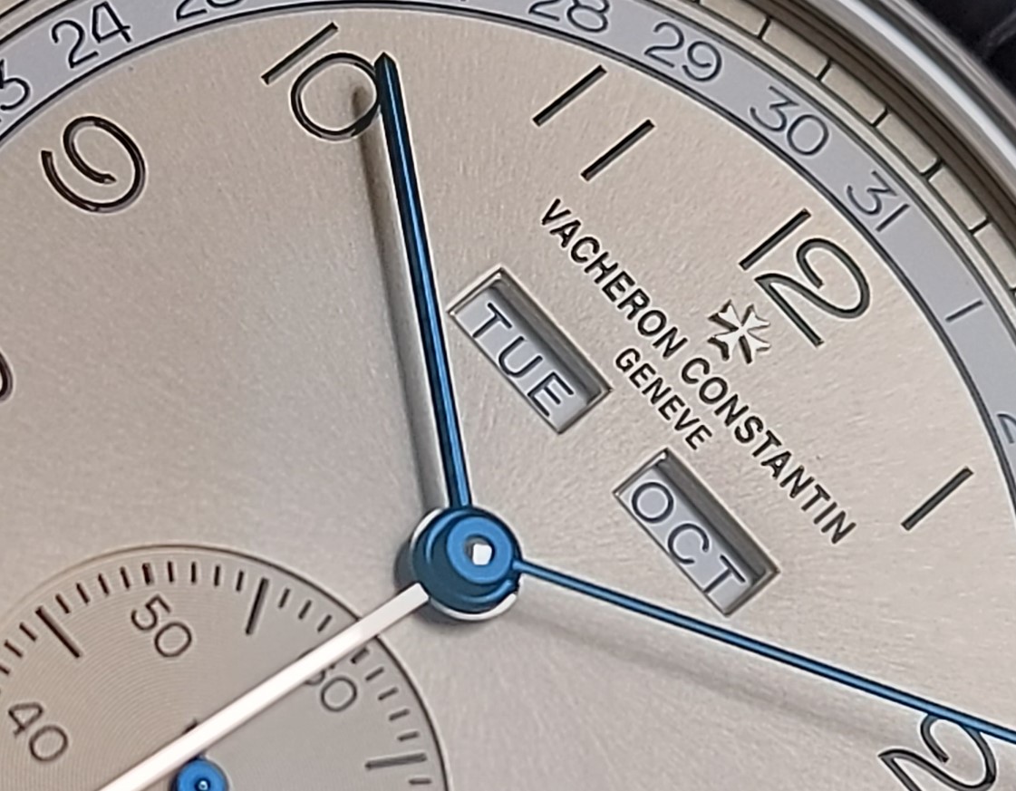

    Tri godine kasnije Vacheron izlazi sa novijom verzijom modela, ref. 3110V/000A-B426, gde su umesto crvenih indeksa na datumskoj skali postavljeni plavi, a jednako važi i za print dana i meseca u prozorima. Skladno sa time, braon remen je zazmenjen sa crnim ili tamno plavim.
    Naziv: 20240331_123005.jpg, pregleda: 216, veličina: 259,9 KB

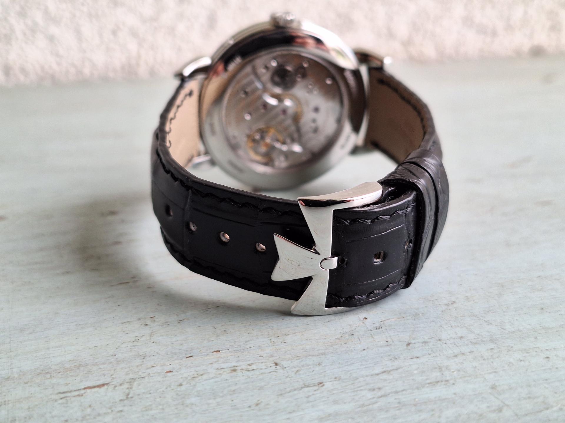

    Marta 2024 godine, model je još u ponudi proizvođača, iako mi je u direktnom kontaktu sa Vacheronom bilo potvrđeno da imaju još samo 2 primeraka kod sebe. Pošto nemaju klasičnu online prodaju, nabava sata za kupca iz nestrateškog tržišta, kakvo je Slovenija, predstavlja zanimljivo iskustvo. Sat šalju kod jednog od svojih zvaničnih dealera, gde se može videti i kupiti a ako vam se ne putuje, AD vam ga nakon uplate šalje po pošti. U svakom slučaju, sada im je na lageru ostao još samo 1 primerak.

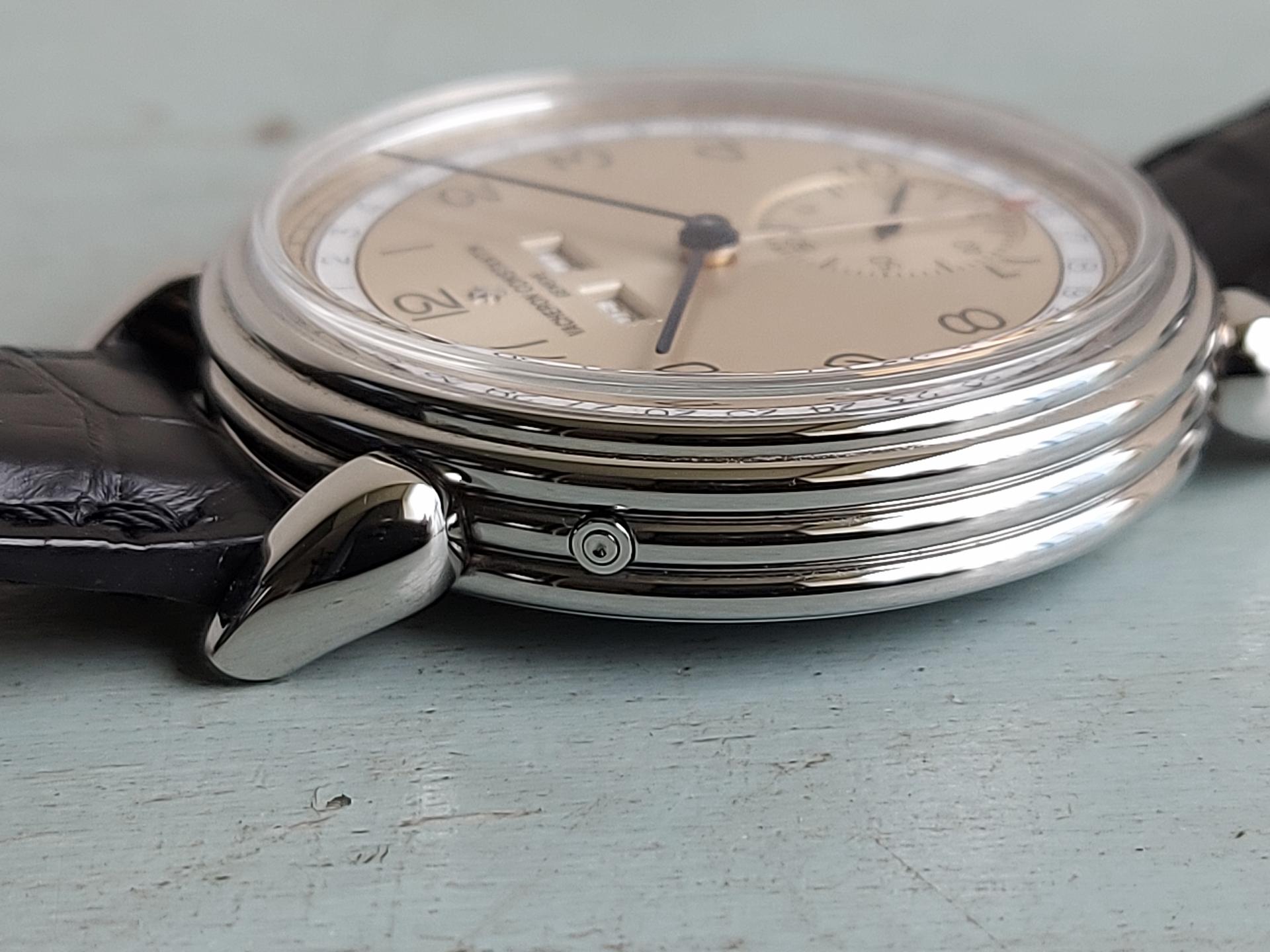

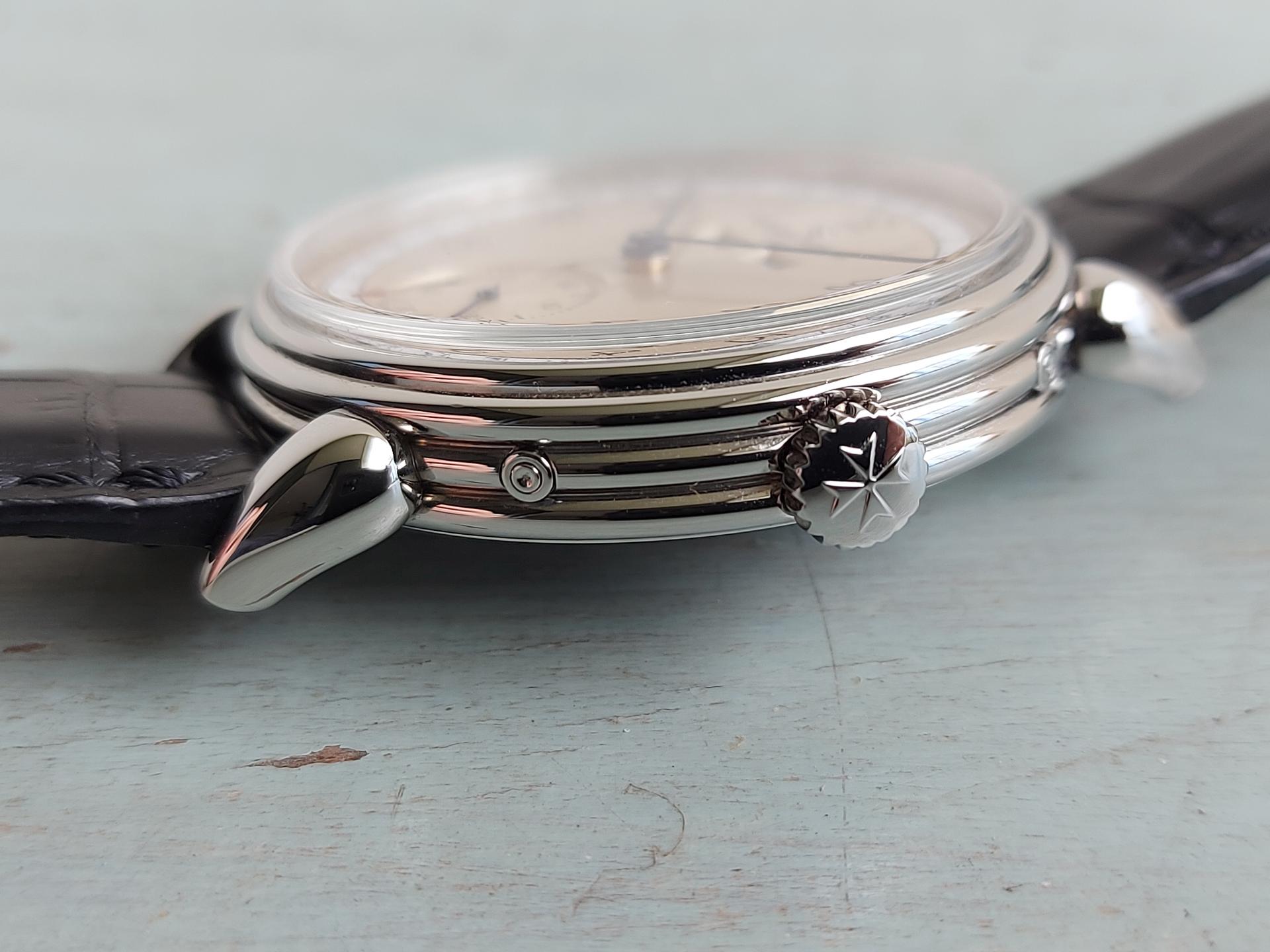

    Iako modernih dimenzija – prečnik: 40,0 mm, visina 10,35 mm, dužina od luga do luga 48,0 mm, vodootpornost: 3 ATM – čelično kućište predstavlja festival neobičnosti prenesenih iz prošlosti. Najupečatljiviji elemenat predstavlja njegova građa i oblik kod kojeg, gledajući sa strane, profil izgleda kao tri naslagana prstena, dok je na vrhu jedan manji, koji predstavlja bezel. Takva struktura sa nazivom Trois Gadroon sa kombinacijom završne obrade u vidu visokog poliranja, omogućuje čudesnu refleksiju svetlosti, koja se u svim mogućim uglovima odbija od površine.
    Sve zajedno zaključuje, uzdiže i uokviruje kupolasto safirno steklo, koje savršeno dočarava starijeg rođaka iz pleksi materijala, koje je nekada masovno upotrebljavano u produkciji satova.
    Naziv: 20240331_123537.jpg, pregleda: 214, veličina: 238,1 KB

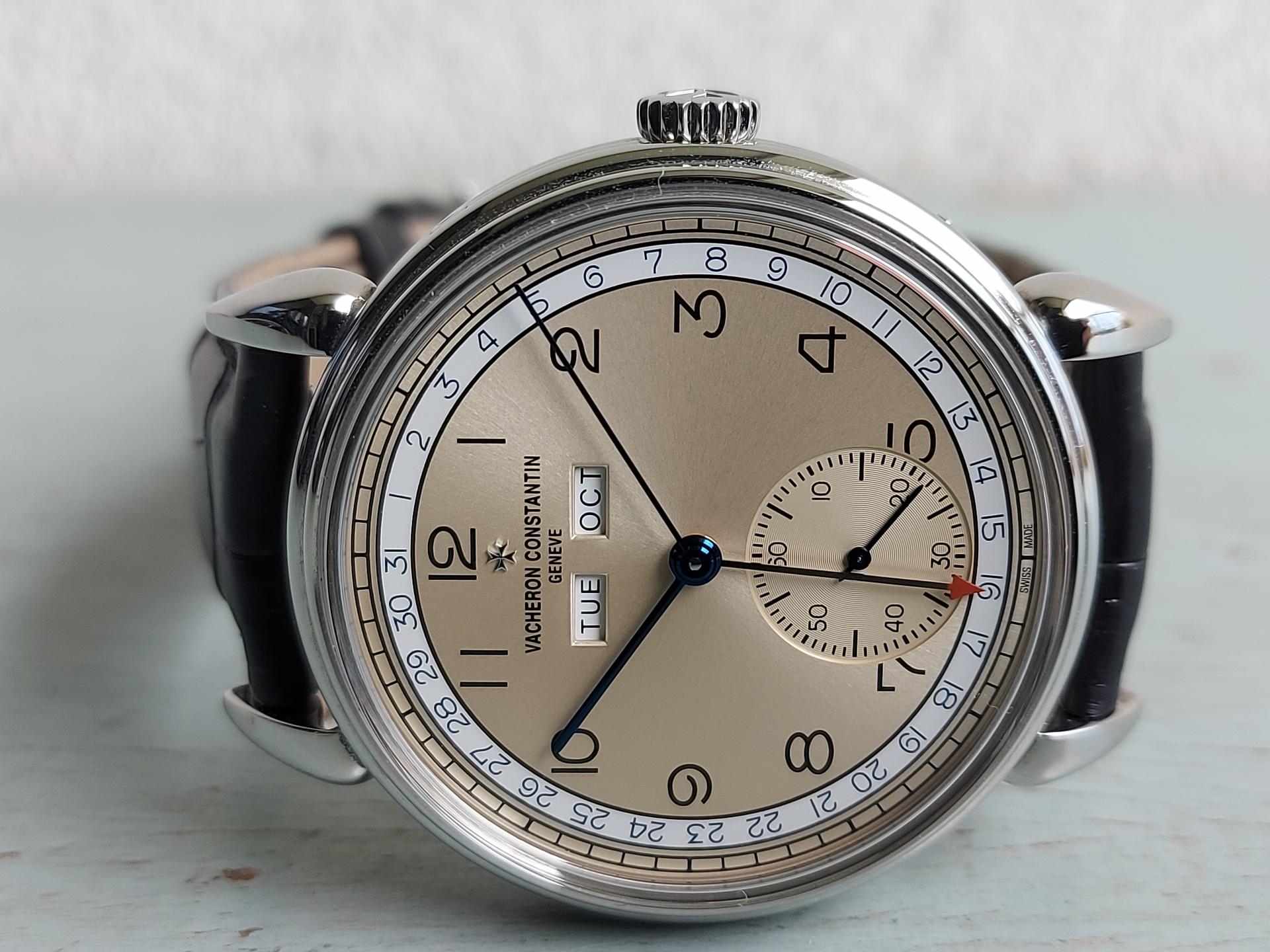

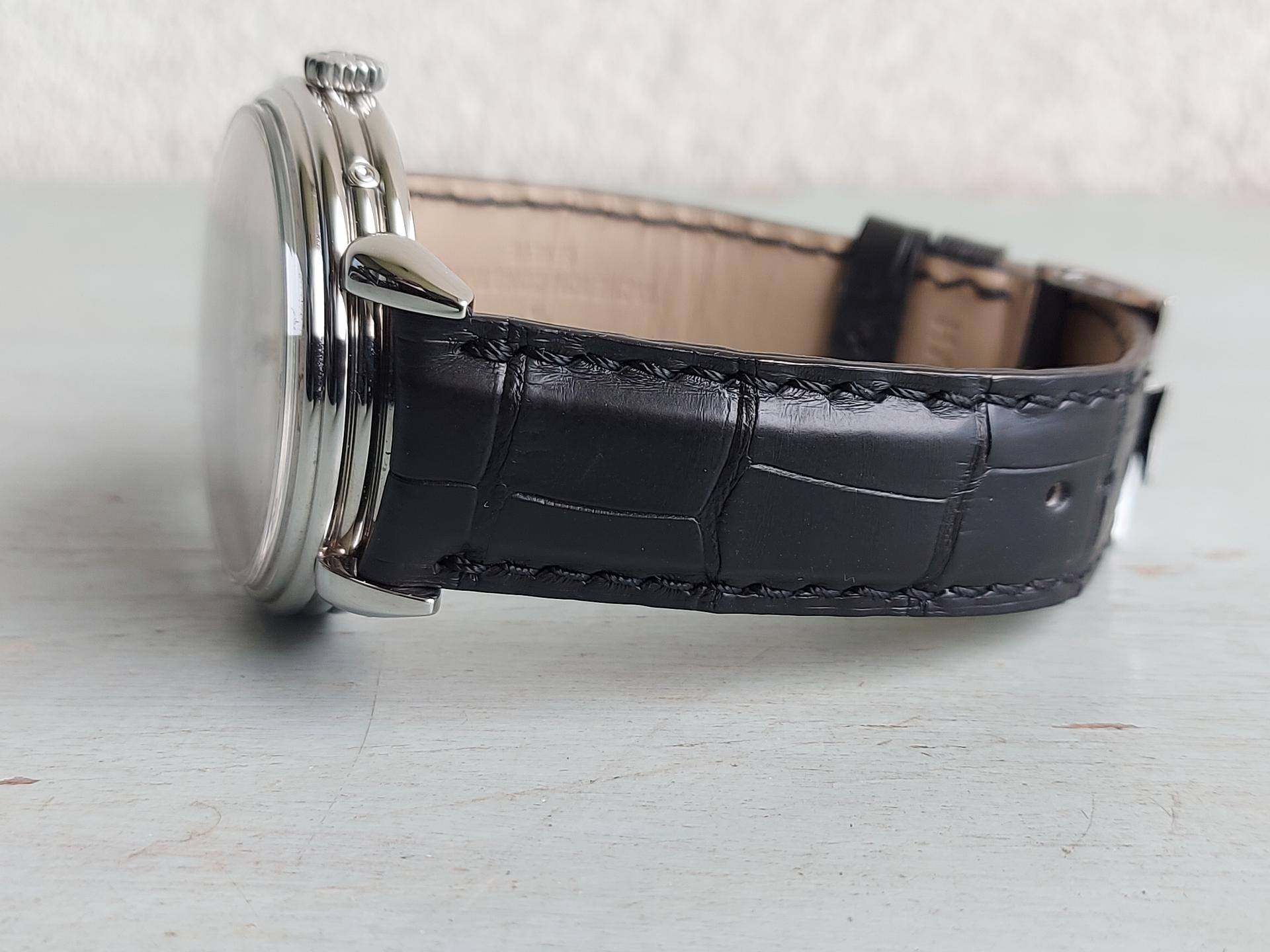

    Redosled iznenađujih pojedinosti se nastavlja vrlo zanimljivim lugovima. Englesko govorno područje ih opredeljuje kao oblik kandži, dok Švajcarci sa francuskim maternjim jazikom odakle dolazi i Vacheron Constantin upotrebljavaju službeni naziv Cornes de Vache (oblik kravljih rogova) – a šta bi drugo očekivali od proizvođača Milke.
    Ovakvi lugovi su bili učestala pojava u vremenu postanka originalnog modela. Njihova najveća odlika je ergonomičnost, jer sat odlično stapaju sa površinom ruke, a u današnje vreme značajno dodaju notu elegantnosti.
    Naziv: 20240331_123117.jpg, pregleda: 216, veličina: 237,2 KB
    Naziv: 20240331_123638.jpg, pregleda: 221, veličina: 348,0 KB
    Pečat sadašnjosti je otelovljen u izvrsno potpisanoj krunici sa simbolom Vacheron Constantina – Malteškim krstom, kojeg je preuzeo još davne 1880 godine.
    Naziv: 20240331_123217.jpg, pregleda: 213, veličina: 198,3 KB
    Dvobojni brojčanik nastavlja retro osobine kućišta. Krem boja sa satensko sunburst završnim slojem se odlično kombinuje sa plavim nijansama datumske skale, printa u prozorima i kazaljkama, čija je boja dobijena ručnim postupkom termičke obrade.
    Naziv: 20240331_125222.jpg, pregleda: 219, veličina: 412,0 KB
    Odlikuje ga izuzetna čitljivost zahvaljujući kontrastnim pozicioniranjem boja i brojeva.
    Površan pogled na velike arapske indekse za očitavanje satova pruža zaključak da su odštampani na površinu brojčanika ali je istina da je podlaga urezana, a boja ulivena u prostor određenog broja, što je svakako složeniji i sofisticiraniji postupak izrade ovog elementa sata.

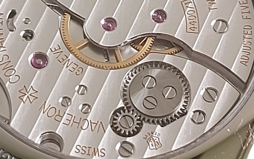

    Sat pokreće ručni navijač, kalibar VC 4400 QC, koji bazira na osnovnom VC4400, sa dodanim modulom punog kalendara (QC – Quantieme Complet) sadržava 225 komponenti. Zbog toga je viši od osnovnog (4,6 mm vs. 2,8 mm), ima jednaku rezervu snage od 65 sati i takođe radi na frekvenciji 28.800 b/h.
    Komplikacije su mali sekundnik, datum, dan u nedelji i mesec.
    Osnovni kalibar VC4400 se ugrađuje od 2009 godine i sa prečnikom od 28,0 mm, te visinom od samo 2,8 mm predstavlja idealne mere za ugradnju u produkciju modernong Vacheron Constantina.
    Naziv: 20240331_12450.jpg, pregleda: 210, veličina: 289,0 KB
    Ovaj put se neću sam upustiti u komentar o mehanizmu, jer postoji njegov odličan pregled sa strane jednog od tri najznačajnijih časovničara 21. veka, Karija Vouitalainena, objavljen 2021 godine povodom obeležavanja 100-godišnjice modela American 1921.
    U nastavku objavljujem prevod celog članka, postanog preko Instagrma na portalu The Hour Lounge: #american1921 on Instagram | Hashtags
    Pošto slavimo 100. godišnjicu modela American 1921, želeo bih da podelim sa vama šta je živa legenda nezavisni časovničar Kari Voutilainen imao da kaže o kal. 4400 koji je debitovao u ovom satu.
    Aleks (@the_vintage_lounge) je zamolio Karija da bude potpuno iskren i da otvoreno kaže ako mu se nešto ne sviđa ili smatra da to nije u skladu sa onim što se može očekivati od proizvodnje High End razreda.
    »Moj prvi utisak, gledajući samo kroz pozadinu kućišta je da je to lep, čist mehanizam, nemirnica nije premalena što je dobra stvar. Vacheron Constantin se opredelio za klasičan dizajn i očigledno je da se mislilo na servisiranje mehanizma, što se vidi u konstrukciji«
    Nakon što je uklonio kalibar 4400 iz kućišta i skinuo brojčanik, Kari je prokomentarisao konstrukciju i finiš:
    »Mehanizam ima klasičnu konstrukciju i rađen je sa mislima na servisiranje, svim komponentama je lako pristupiti, ne morate da rastavljate ceo mehanizam da biste servisirali ili zamenili potrebne delove. Korišćeni su vrhunski materijali, od metalnih komponenti do rubina.
    Lično bih više voleo da imam ne jedan veliki most, već nekoliko manjih. Ovo je međutim pitanje ukusa, a možda za to ne postoji mogućnost zbog određenih područja koja su previše tanka da bi imali odvojene mostove.
    Veliki most takođe može biti malo teži za pravilno postavljanje jer je vidljivost manja i zupčanici se mogu oštetiti ako nisu pravilno postavljeni. Mostovi su ušrafljeni, a ne postavljeni na klinove, što je znak kvalitetnog kalibra«.
    »Vacheron Constantin je odlučio da mnoge delove opremi rubinima, čak i one koji nisu tradicionalno tome ispostavljeni. Ovo pokazuje veliku brigu za trajni pokret jer što je manje trenja, delovi će biti dugotrajniji.«
    »Vacheron se odlučio za veliku cev sa glavnom oprugom i to je pametan potez jer ja nisam za naslagane cevi u modelima koji imaju duge rezerve snage i duge tanke opruge. Postoji mnogo trenja u poslednjem, a kidanje i habanje delova je ubrzano. Ovde je Vacheron osmislio posebno rešenje gde je glavna opruga obična, ali je postavljanjem reversera u velikoj meri uspeo da poveća rezervu snage. Dugoročno, ovo bi moglo da stvori neko trenje na nekim zupčanicima, ja više volim direktan kontakt između glavne opruge i zupčanika, ali ako želite da imate dugu rezervu snage, više volim Vacheronovo rešenje u odnosu na naslagane cevi. Obrade bez ključa su veoma kvalitetno izvedene i imaju dobro prianjanje, što mi se sviđa.«
    »Cenim i regulacioni sistem, dobro je izveden, okretanjem zavrtnja balansne opruge možete lako i precizno regulisati sat bez ikakvog trenja.«
    Kari je zatim nastavio da reguliše sat i testirao njegovu brzinu na mašini za testiranje Vibrografa.
    »Lako je regulisati i možemo brzo da postignemo rezultat od +1/+2 sekunde dnevno. Vacehron ovaj sat ne prodaje kao hronometar? Trebalo bi! Tolerancije su niske i razlika u stopi između svih pozicija je nula, kalibar pokazuje veoma stabilnu stopu u svim pozicijama i ovo je sjajno iznenađenje. Ovaj regulacioni sistem je takođe veoma čvrst i u slučaju udara regulator indeksa se neće pomeriti«.
    »Dođi i pogledaj ovo“, povikao je Kari jednom od svojih časovničara kada je izvadio kalibar iz kućišta i skinuo brojčanik. “Lepo ha?” Ako ovo nije kompliment časovničara poznatog po svojoj vrhunskoj završnoj obradi, onda ne znam šta jeste!
    Ženevska šara je veoma dobro izvedena, vrlo često su dodiri sa rubom anglaža manje nego zadovoljavajući, ali ovde su savršeni. Posebno mi se dopadaju unutrašnji uglovi koji se sve manje vide i impresioniran sam što Vacheron Constantin koristi ovu metodu, koja je prilično težak akt za izvođenje završne obrade. Unutrašnji uglovi su prilično plitki, ali pokazuju da su napravljeni ručno."
    Naziv: VC 4400QC Unutrašnji oštar ugao 1.jpg, pregleda: 201, veličina: 27,8 KB
    Naziv: VC 4400QC Unutrašnji oštri uglovi 2 i 3.jpg, pregleda: 201, veličina: 28,1 KB
    »Ukošeni rubovi su veoma dobro urađeni, dosledni su i pravilni što je dokaz dobre izrade. Lično bih voleo da vidim izraženija zaobljenja, ali to je samo stvar ukusa.
    Naziv: vc 4400QC anglaž glavnog mosta.jpg, pregleda: 204, veličina: 55,7 KB
    »Perlaž na gornjoj ploči ispod brojčanika je takođe veoma lep iako nisu iste veličine u sredini, ali ovo bi mogao biti samo izbor dizajna. Vacheron Constantin je pružio visoku estetsku završnu obradu delova koje niko drugi osim časovničara koji će rastaviti sat ne može videti. Impresioniran sam. Završna obrada cevi je zaista dobro urađena i čini se da šrafovi imaju anglirane glave, što je odlično!“
    Zaključne napomene: »Veoma sam impresioniran konstrukcijom pokreta i završnom obradom. Mehanizam je lak i logičan za sklapanje, svi delovi se savršeno uklapaju. Kažete mi da je ovo osnovni mehanizam? Onda kakav bazni mehanizam! Finiširati kalibar koji će se koristiti u veoma malim količinama je nešto, imati mehanizam sa ovom vrstom završne obrade u onome što će biti napravljeno u velikim količinama je nešto potpuno drugačije! Kvalitet ovog pokreta je mnogo veći od onoga što vidimo kod drugih vrhunskih brendova (Kari je u stvari dao neka imena koja više volim da ne dajem, ali možete zamisliti na koga je mislio). Ovo je prvi moderni kalibar koji vidim da je tako dobro finiširan«.

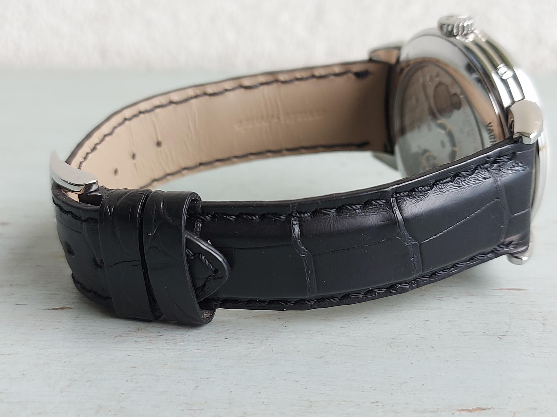

    Vacheron Constantin i Patek Philippe dele istog dobavljača kožnih remena – Camille Forunet iz Pariza, pa mogu samo ponoviti ono što sam naveo u osvrtu na Caltravu: Remen Triple Calendriera je aligator širine 20 cm, sa krupnim uzorkom, vrlo mekan i prilagodljiv površini ruke. Opšiven je klasičnim šivom i odlično se uklapa u koncept sata.
    Naziv: 20240401_120412.jpg, pregleda: 210, veličina: 195,8 KB
    Naziv: 20240401_120423.jpg, pregleda: 206, veličina: 196,3 KB
    Ono što mi se mnogo više sviđa nego kod Pateka je maštovito izrađena kopča. Jednostavan klasičan Pin Buckle sistem i ujedno vrlo efikasan.

    Naziv: 20240331_130159.jpg, pregleda: 219, veličina: 263,6 KB
