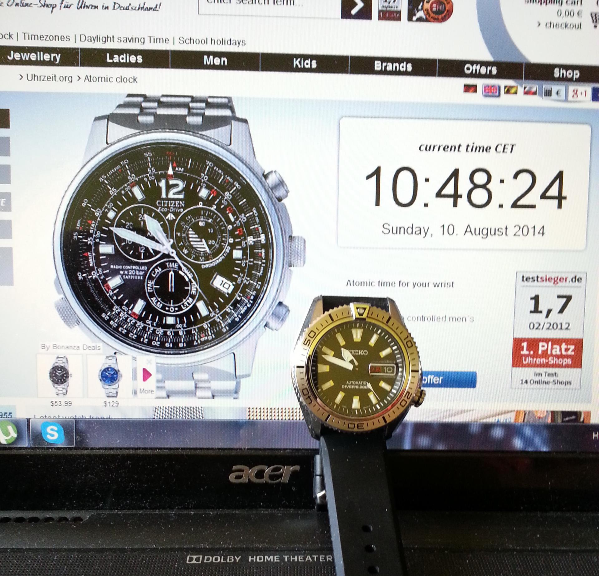

    Evo kako sam obecao....predstavljam moj nedavno dosli SEIKO STARGATE II ili SRP493 K2 sa ugradjenim 4R36 mehanizmom. Upravo taj mehanizam mi je bio prevaga u odlucivanju da kupim taj sat. I obecao sam rezultate merenja tacnosti.
    Nakon nekih 14 dana uhodavanja, smirivanja mehanizma i svakodnevnog kontrolisanja tacnosti, te na kraju stelovanja sata mogu reci da sam prezadovoljan....
    1.dan -30 sec/24 h
    2.dan -26 sec/24 h
    3.dan -22 sec/24 h
    4.dan -20 sec/24 h
    5.dan -20 sec/24 h
    6.dan -20 sec/24 h, smirio se....
    i tako je gurao -20 sekundi svaki dan u iducih nekoliko dana. Otvorio sam ga i pokusavao postelati (sada ce me popljuvati casovnicari) i nastavio kontrolirati svakih 6 sati....bilo je "divljanja" od + 15 na 6 sati pa do - 20 sec na 6 sati. Bio sam uporan...(ma nece on mene
    ) i nastavio do dostelavanjem. I upornost se isplatila, negde 5 ili 6 stelovanje dobio sam ga u ........i rekao sam sebi....Mario e sad ga vise nediraj.
    Trenutno mi je to najtacniji sat. +1 sec/24 sata.
    Napomena kako ja nosim sat na ruci i po noci,tj., kada spavam on u toku noci ide na -1....a u toku dana nosenjem ode +2 koje noc kompenzira i konacni rezultat na 24 sata je tacno +1. Tako "drzi" vec vise od 7 dana i mozete misliti moju srecu i zadovoljstvo....
    U toku merenja i stelovanja skidao sam ga sa ruke samo par puta ali sam ga tada stavio na vinder, dvosmerni stalno ukljuceni.
    Citao sam po forumima o tom mehanizmu i video da postoje svakakva iskustva.
    Moje iskustvo je izvanredno....mislim i da sam imao srece s finalnim sklapanjem mehanizma u fabrici.
    Kako ce biti u iducem periodu....neznam ali cu svakako ovde napisati i merenja nakon mesec ili dva. Da jos ovo....u toku stelovanja koristio sam tehniku pomicanja u suprotnu stranu i onda vracao na poziciju koju sam zelio dobiti a rezultate merio po AW sa neta a pisao onom seljackom....(fotke u prilogu)
    Ja napisao a vi ....verujte ili neverujte, znam da postoje svakakva iskustva.
    Toliko od mene

    Veoma studiozno obavljeno! I moja iskustva su potvrdila da Seiko mehanizmi iz fabrike uglavnom dodju losije podeseni, ali da se dodatnim podesavanjem mogu dovesti do odlicne preciznosti.

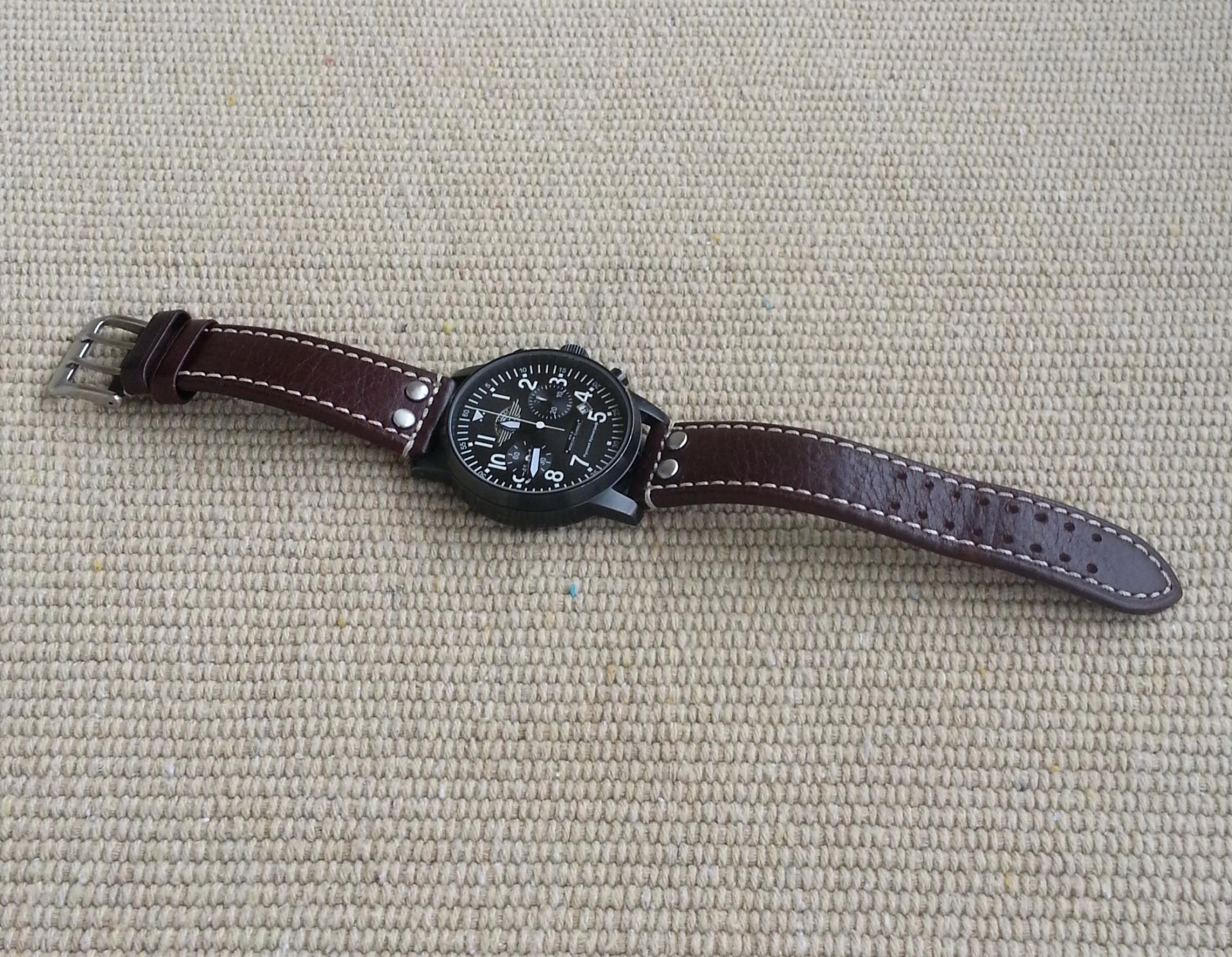

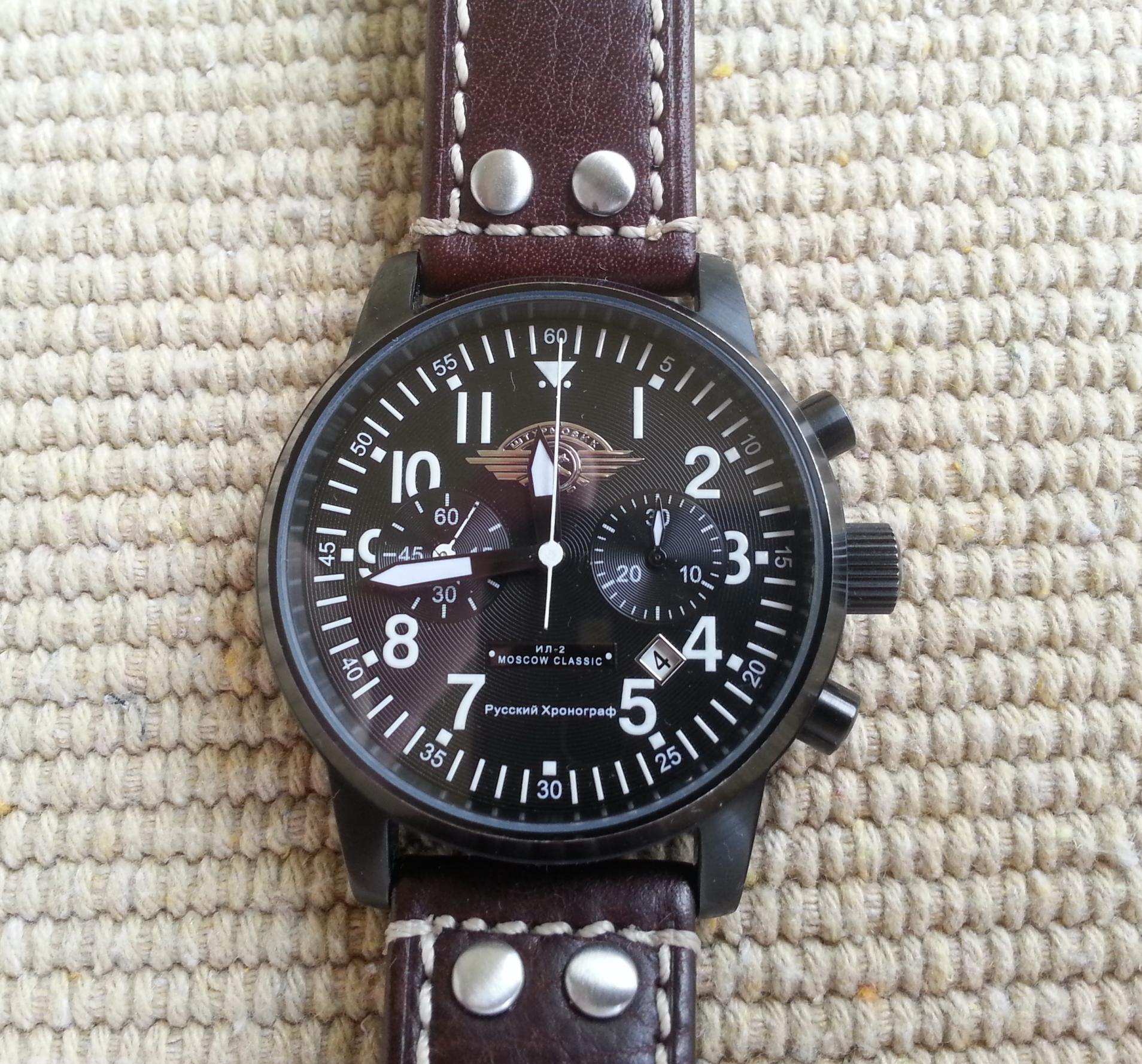

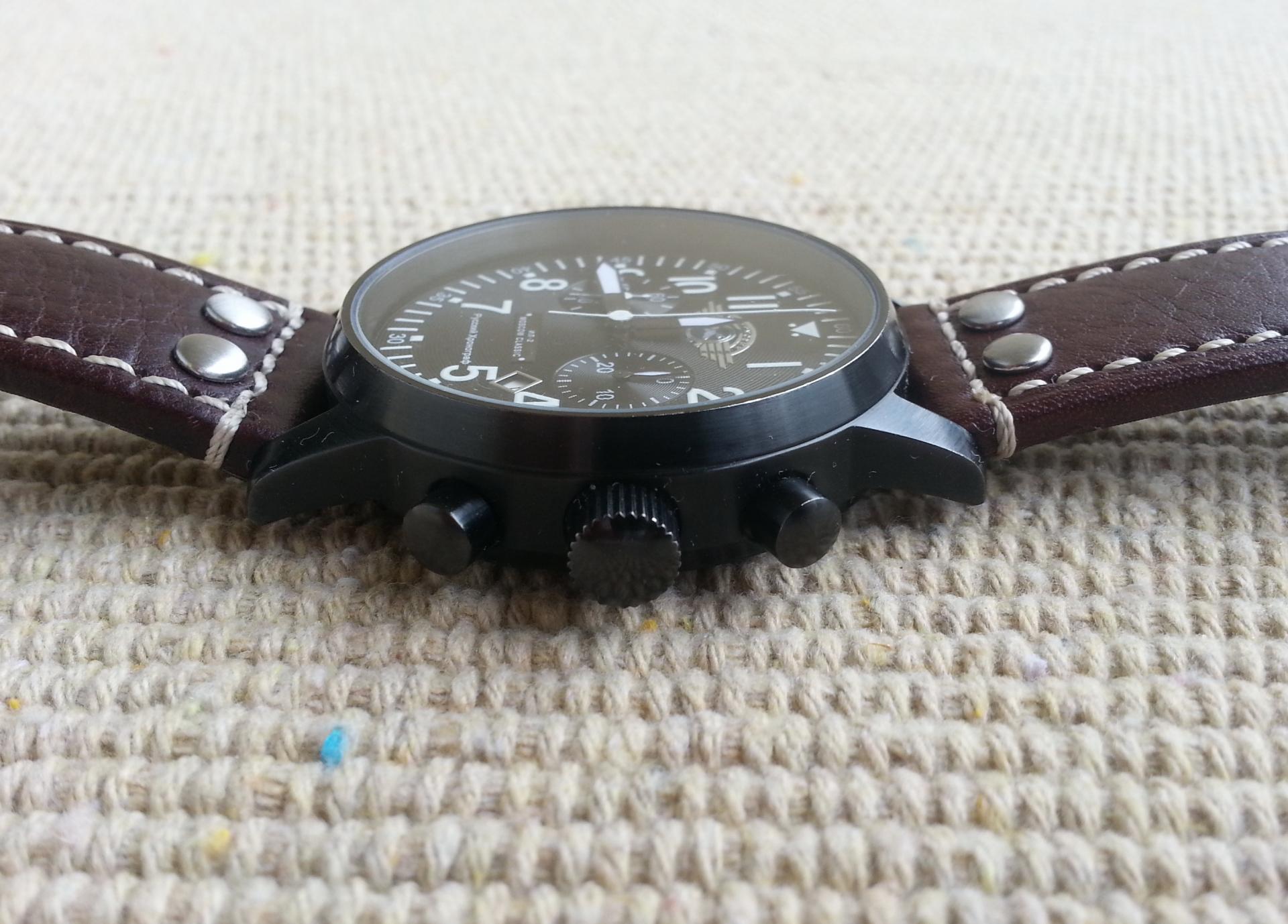

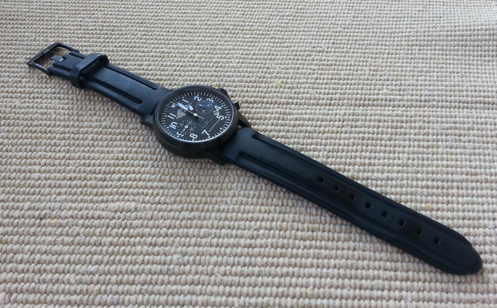

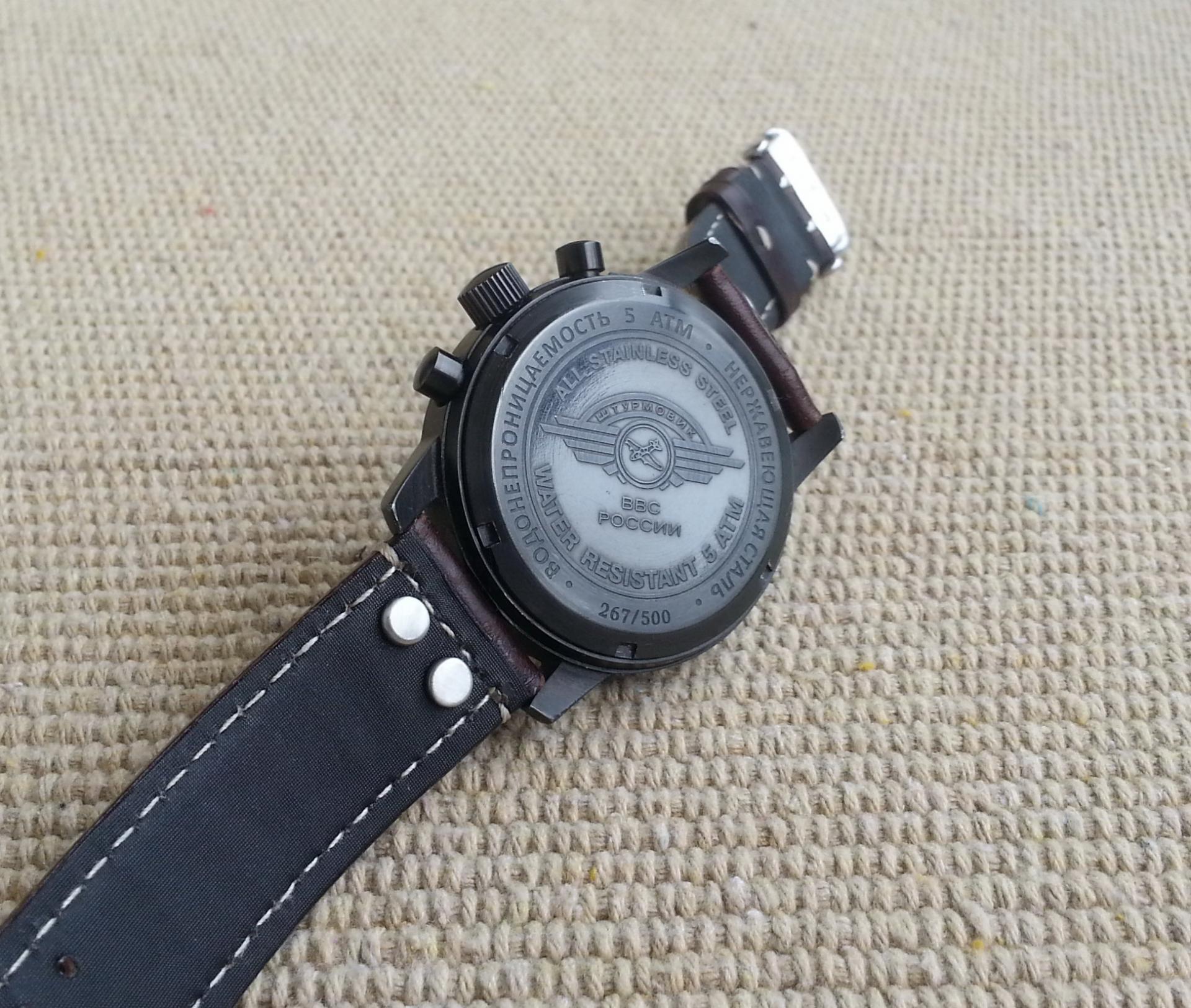

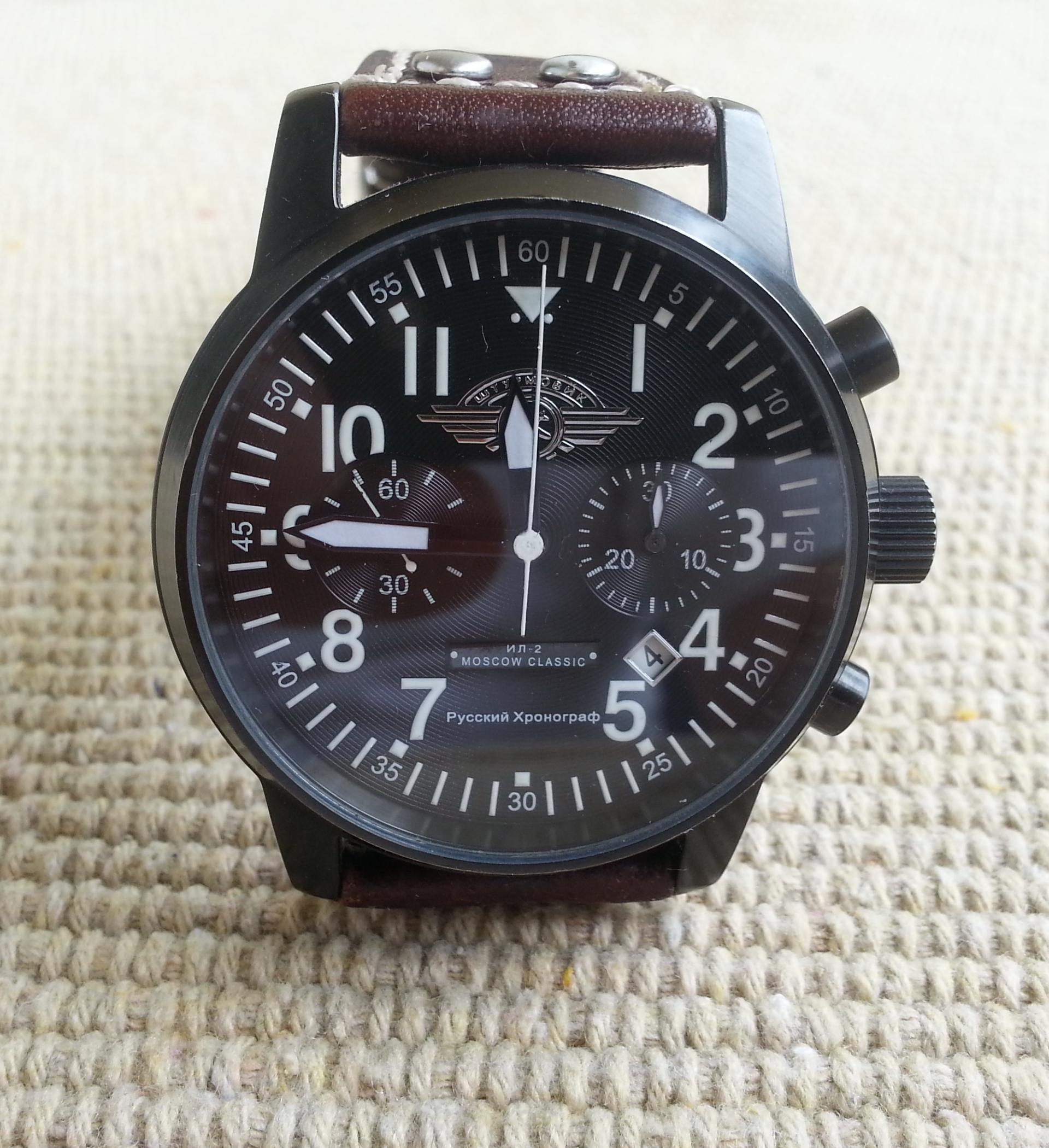

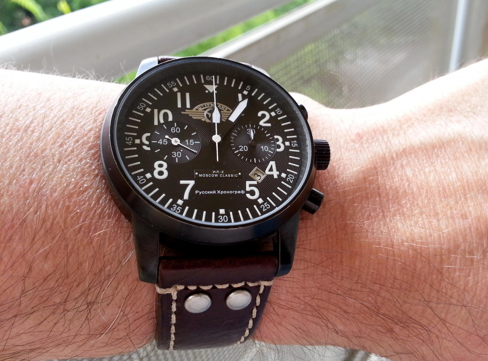

    Evo da zacepim usta onima koji su me prozivali.....nemas pilota u kolekciji, nemas rusa u kolekciji! E pa evo u jednom satu i pilot i rus....
    Sturmovik Moscow Classic IL2 ili kako ga rusi jos nazivaju Aeronavigator, ruski chronograph.
    Naziv: 20140904_114659.jpg, pregleda: 529, veličina: 392,7 KB
    Naziv: 20140904_114447.jpg, pregleda: 480, veličina: 484,4 KB
    Naziv: 20140909_130129.jpg, pregleda: 490, veličina: 401,3 KB
    Sat je dosao kod mene u jednoj razmeni. Danas tacno 9 dana. I evo mojih prvih dojmova o tom satu. Kada sam ga uzeo u ruku i poceo ga zagledati na prvu mi se ucinio kao Fortis pilot chrono koji sam imao pre. Sat je dosao na originalnoj gumi sa kopcom u PVD. Oblikom kucista, PVD, kazaljke i markeri, krunica, pusheri, mineralno staklo ravno s kucistem.....verovatno im je Fortis posluzio kao nekakva baza, jedino je u precnika veci, ravno 44mm, sa krunicom 47mm dok je Fortis u 40mm, s krunicom 42,5mm. Jedino sto Fortis ima ravno kuciste dok je ovde kod Sturmovika blago ukoseni prsten koji uokviruje staklo.
    Nakon detaljnijeg preglada mogu sa sigurnoscu reci da je PVD premaz kod Sturmovika daleko bolji. Nisu stedjeli.
    Cifer ih bas i nije proslavio, dosta dobro prezizno uradjen ali su ga natrpali znakovima i jako sitnim nazivima...../znak ogroman a slova sitna i ne citka).
    O mehanizmu se sve zna. Unutra "kuca" provereni Poljot 3133.
    Naziv: 20140904_180520.jpg, pregleda: 458, veličina: 385,1 KB
    Sat ima samo jedan chrono modul i to 30 minutni (hm) smesten kod satnog markera 3 te datum crne oznake na beloj podlozi smesten izmedju broja 4 i 5. Lepo citljiv.
    Na ciferu su mu satni i minutni markeri jasno izrazeni, uocljivi i citljivi, kao sto i treba biti kod pilota. Pusheri su malo ipak pretvrdi ali jako precizni i brzi u resetovanju. Caseback ili poklopac je u reljefnom otisku, dosta lep. Ima ukucan broj 267/500 cime zeli naglasiti da je izradjen u limitiranoj seriji (jos jedan hm).
    Uz pouzdani i potvrdjeni mehanizan, dobar PVD, prilicno dobar mekani kais, pre bih rekao silikonski....najvecu paznju je izazvao osecaj navijanja. I od mene dobio ocenu 10+. Puno godina imam, puno satova-navijaca je proslo kroz moje ruke, ali niti jedan do sada se nije tako navijao. To jednostavno klizi, skoro bez ikakvog otpora, samo daje naznaku da nesto on pokrece unutra. Po meni savseno.
    Jedina zamerka je plasticni prsten koji drzi mehanizam u kucistu. Ali prilicno tvrda plastika jer se na guranje u stranu nije nimalo dao gurnuti. (morao sam probati, ne zamerite mi). Mada to u zadnje vreme rade i jaci brendovi.
    Zakljucak:
    Sat je placen u Rusiji 660 USA$.....(opet hm), koliko vredi to je opet pitanje za diskusiju. Opci dojam na ruci ostavlja dobar. Udoban za nosenje. Uocljiv sat, sav u crnom. Pomalo neobican a opet slican mnogim drugim satovima, preslikan oblikom vec svima nama znanih satova. Ali to svi rade. Zbog dobrog mehanizma i dobrog PVD-a mislim da ce nekoga sluziti godinama.
    Jos par fotki radi boljeg dojma.
    Naziv: 20140904_114535.jpg, pregleda: 465, veličina: 249,5 KB
    Naziv: 20140904_114509.jpg, pregleda: 525, veličina: 491,6 KB
    Naziv: 20140904_114618.jpg, pregleda: 487, veličina: 390,3 KB
    Naziv: 20140904_114631.jpg, pregleda: 432, veličina: 229,1 KB
    Naziv: 20140903_120640.jpg, pregleda: 430, veličina: 304,2 KB

    Lep sat.
    Baš bi me zainteresovao samo da su i prečnik zadržali kao kod pomenutog Fortisa.
    MMario likes this.
  10. #60
    19.3.2014.
    4.608
    30886
    334
    Određen forumom Re: MMario - Moj skromni doprinos razvoju casovnicarske industrije
    Lep sat.
    U pravu si, mada sat ne deluje veliko jer se gore prstenom suzava a precnik stakla i je 40mm.
    I zaboravio sam napomenuti, luminacija solidna, kazaljke snaznije svetle ali i satni markeri su ok....drzi do jutra, zavisi koliko dugo spavate
