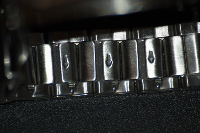

    Imam jedan problem jos nisam naisao na ovakvu narukvicu i ne znam da je skratim pa ako moze pomoc Nema nigde iglice , kao sto ih obicno ima na narukvicama??? Evo slike.

    Da se slucajno ne vadi to sto viri na sredini,ispod strelice?

    U vezi tvog problema:
    Ovo:
    Pa onda, ovo:

    Hhahahahah anbest Djole to je i meni palo napamet ali se plasim da ne sjebem, ako nije tu, pa mozda ako neko potvrdi da probam

    serb,uzmi deblju iglu i ubaci je u rupu na koju ti pokazuje strelica,trebala bi tu biti kao neka kuglica,i onda izguras od unutra ka spolja,vadi se ceo metalni deo koji je u u obliku cirilicnog slova p.pozdrav i nadam se da sam pomogao

    Pazi, ja ti samo predlozih moj metod, mozda neko ume suptilnije. U principu koristim jos samo dva alata za 98% popravki
    Da ti ne spamujem temu vise...... Na te poluloptice ukazuju strelice, mora da je to.....

    ako ne uspes ovako kako sam ti napisao onda poslusaj anbeasta samo uzmi veci cekic

    Hvala borise , sad cu da probam pa javljam Anbest u mojoj temi je dozvoljen spam, samo udri
