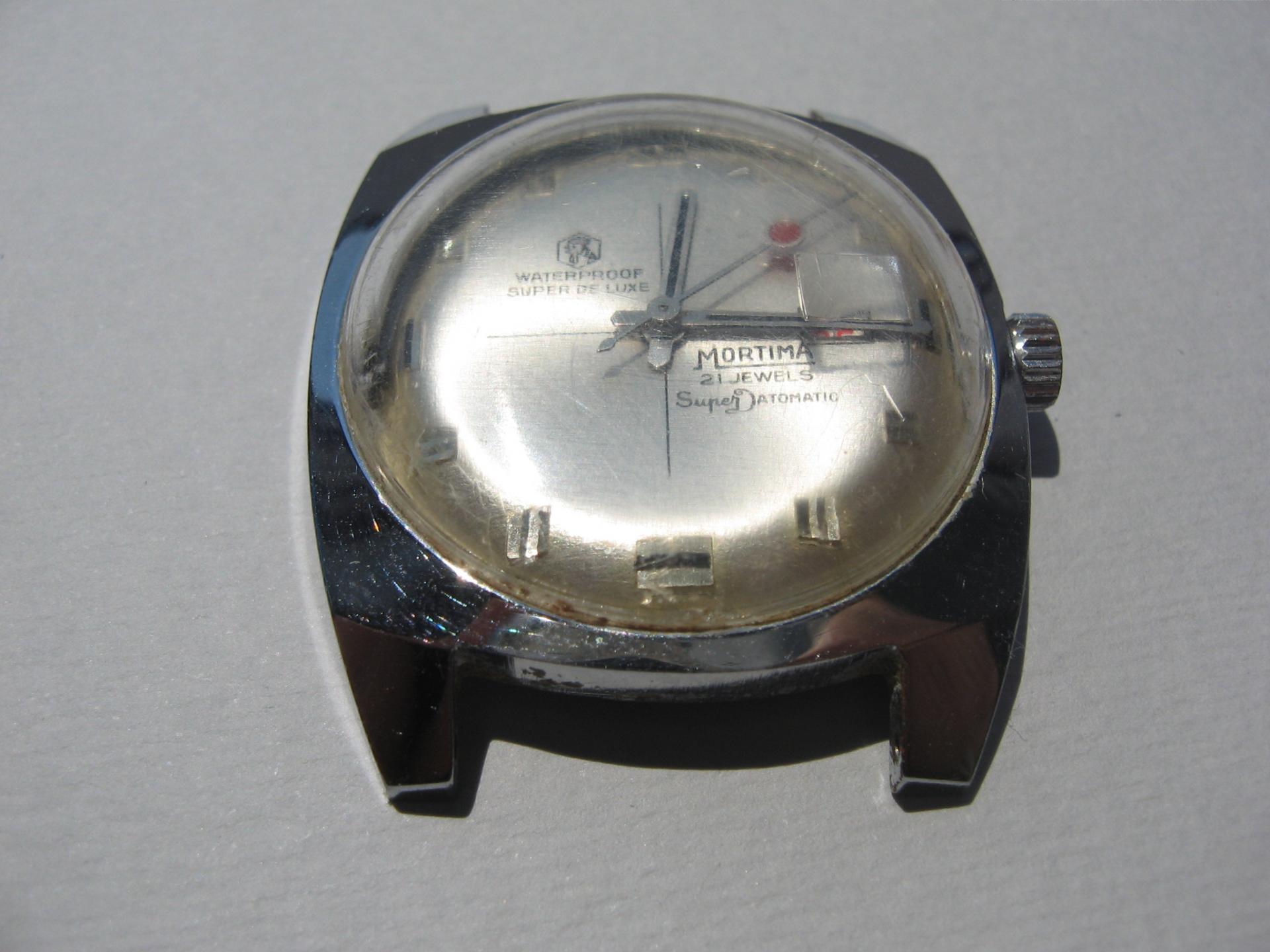

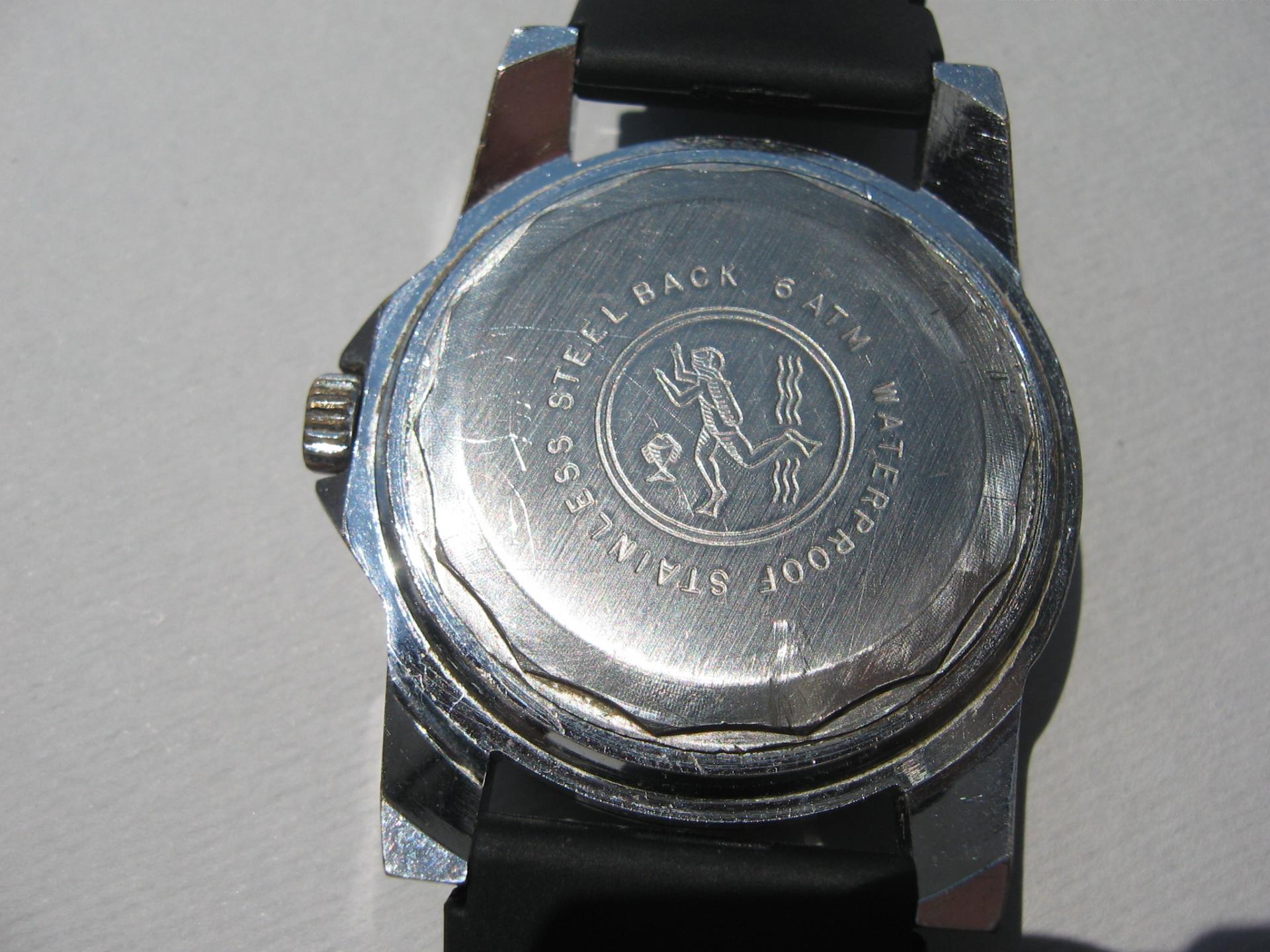

Evo me, nesto se brze susi film po ovoj vrucini :D Malo su ostrije slike i u makro modu pa se svaka tackica cini mnogo vecom ali nemojte zameriti, okolnosti takve.
Prilog 28431Prilog 28432

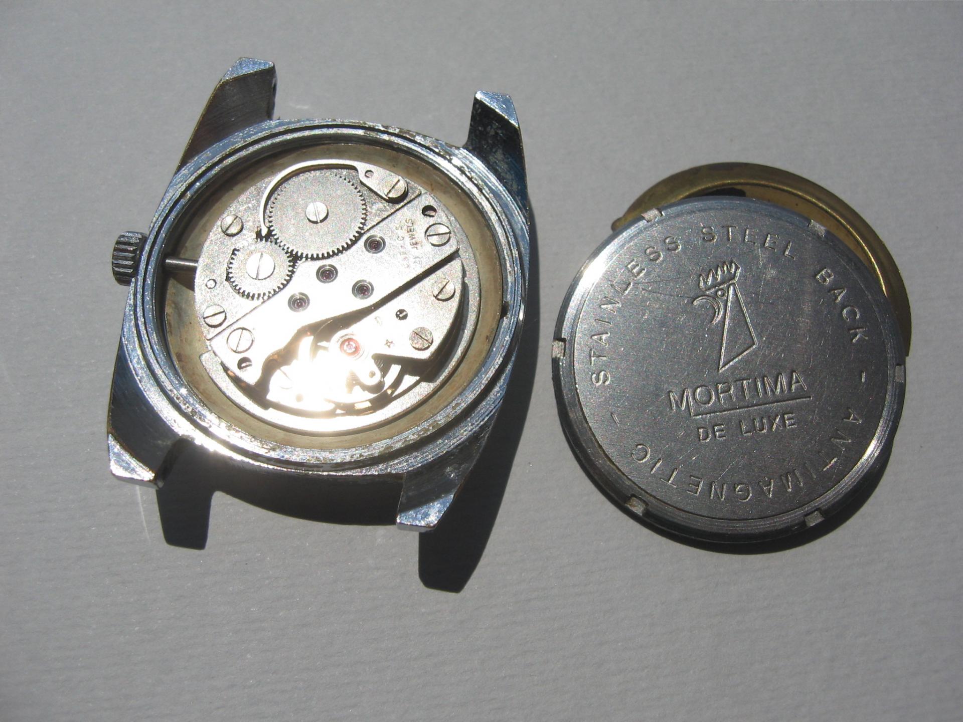

Dakle, ova mortima je stigla zadnja u drustvo okupljeno u kutiji i kontrolni pregled je odmah ukazao na mogucnost da sat malo vise zuri jer je opruga "lepila" spirale u radu. Potvrdilo se upravo to pracenjem tacnosti u narednih par dana jer je satic bas uzurbano gazio na 15min na dan. Konstrukcija masine C-66 je ostavljala mogucnost samo jednostrane korekcije na opruzi ali ni to nije bilo dovoljno da se stanje poboljsa. Poliranje pleksija je odlozeno dok se ne nadje kadavericni davalac koji se srecnom okolnoscu ubrzo pojavio u ovakvom modelu:
Prilog 28433Prilog 28434 mehanizam je korektno radio a jedina razlika na ovom mehanizmu C-68 se odnosila na sper oprugu koja je uradjena od opruzne zice i sluzi za zadzavanja zupcastog tockica pri navijanju. Na ovoj slici mehanizma je vidljiva ta opruga ali vec prebacena sa prethodne mortime i uradjena je od opruznog lima sa zubicem. Procenjeno je da je ovakvo resenje manje dobro od opruzne zice pa je zato izvrsena zamena. Ostatak operacije na zameni ploce sa spiralnom oprugom je vec rutinska stvar za drugara casovnicara. Intervencija se pokazala sasvim dovoljnom jer je nakon toga mehanizam radio sa +30sec na dva dana. Za ovu klasu mehanizma i evidentnu starost bez obzira na ocuvanost, razultat koji meni sasvim zadovoljava. Kutija je odlicno ocuvana, pridodata je narukvica koja bi se uklapala u opsti izgled, jedino ce poliranje pleksija jos malo da saceka jer bas nesto nemam strpljenja po ovakvoj vrucini.

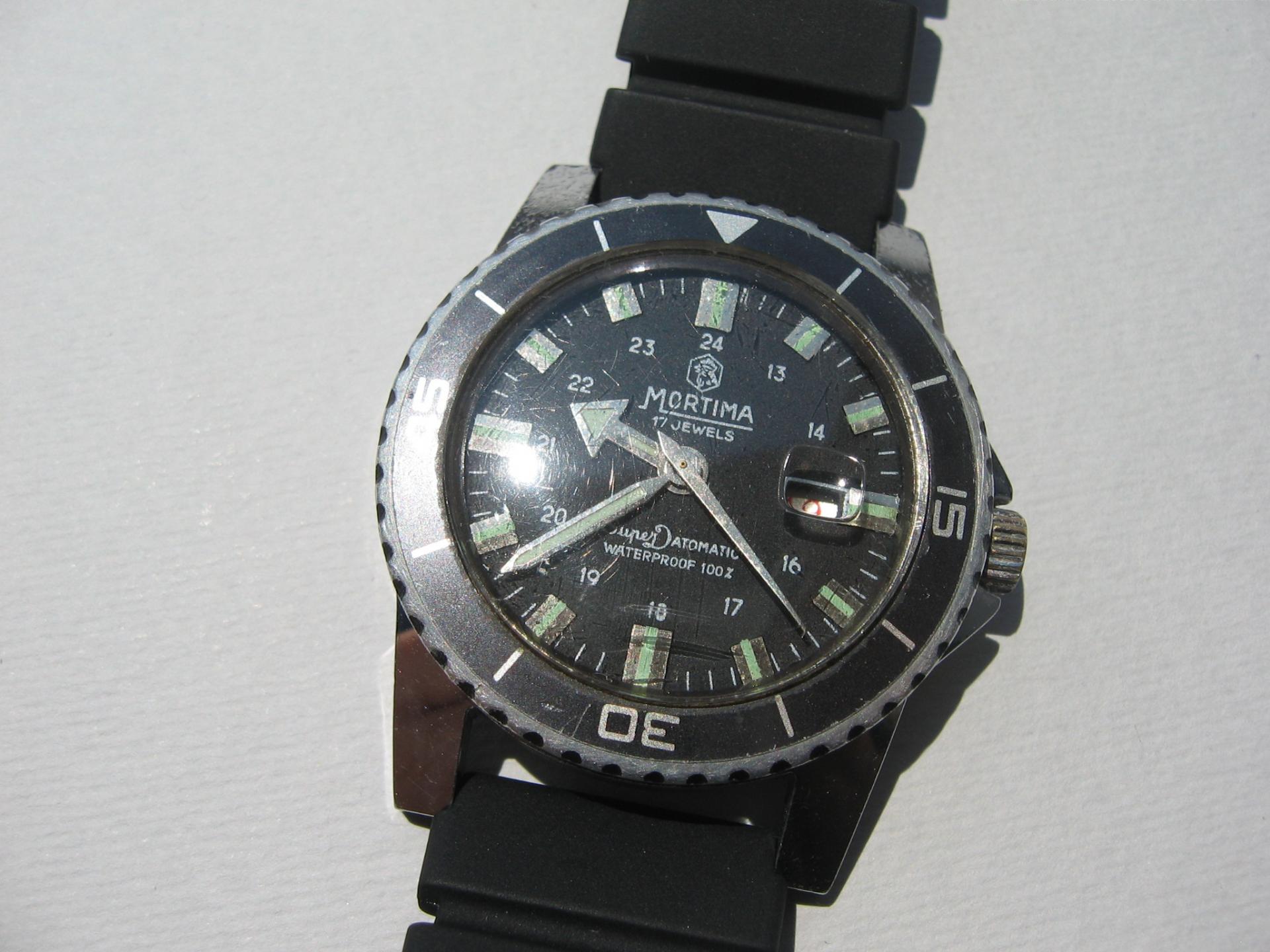

Zaboravih.... kada je bila prica o ponovnom nanosenju zastite na kutiji poljot stopera, pomenuo sam da je jos jedna kutija sata "bucnuta" kada je vec kada startovana. Taj sat je na trecoj slici, levo, na slikama kolekcije. Nije se tome posvetila nekakva narocita paznja ali je razlika uocljiva u odnosu na poznatu kutiju tog modela sa velikim sjajnim povrsinama. Samo iskustvo vise ....
