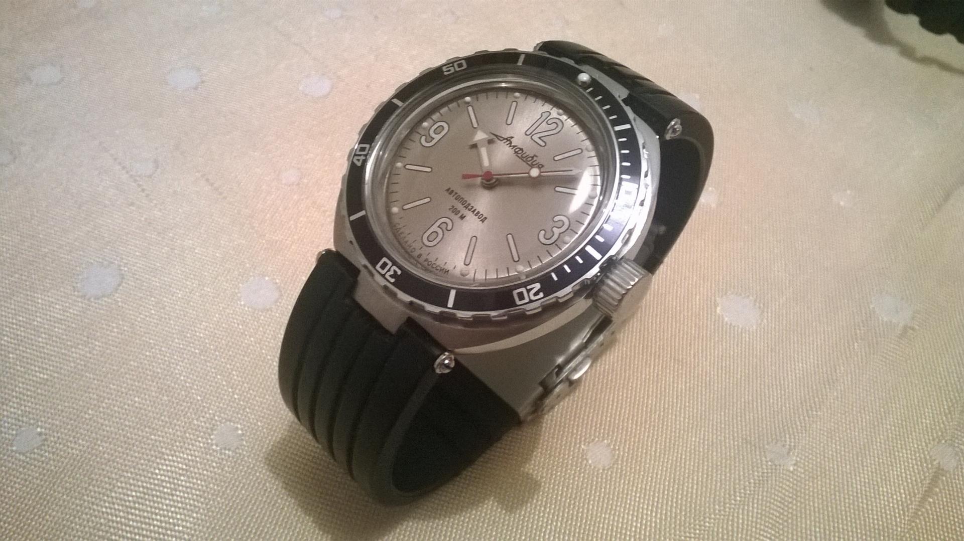

    Priložene slike Priložene slike Uroš GT - Moja skromna kolekcija-wp_20160626_028.jpg
    RUS, vladas, Neša and 10 others like this.
