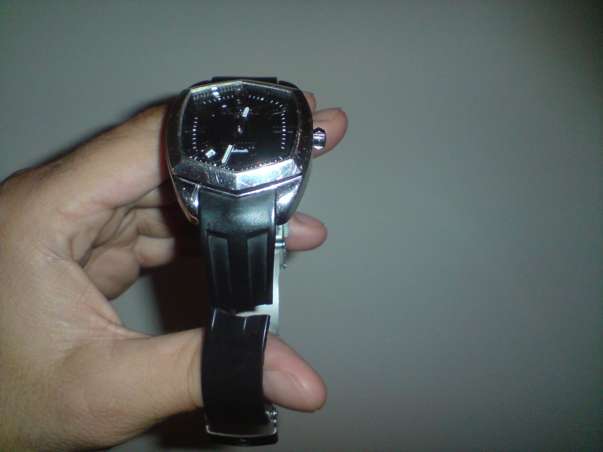

    Tekst je dobar ali imam i pitanje.Moze li se ispolirati i kuciste sata i mineralno staklo.Sat je sestougaonog i ispupcenog oblika i i ne vjerujem da se moze zameniti staklo.Akrilno, Mineralno i Safirno staklo - karakteristike i kako ih razlikovati-dsc01899.jpgA plus imam i problem s narukvicomEvo i slika.Pozdrav.
  7. #17
    8.634
    18034
    282
    Određen forumom Re: Akrilno, Mineralno i Safirno staklo - karakteristike i kako ih razlikovati
    Može.
    Dobar časovničar će ti to odraditi.
