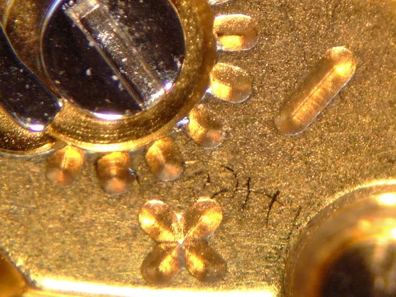

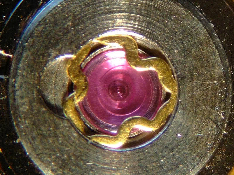

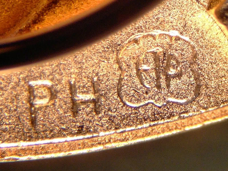

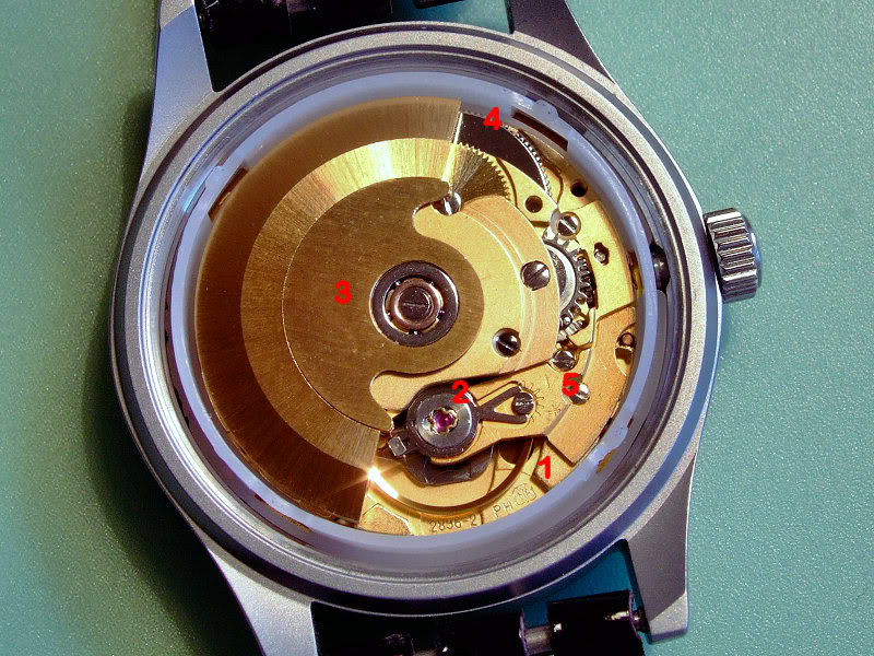

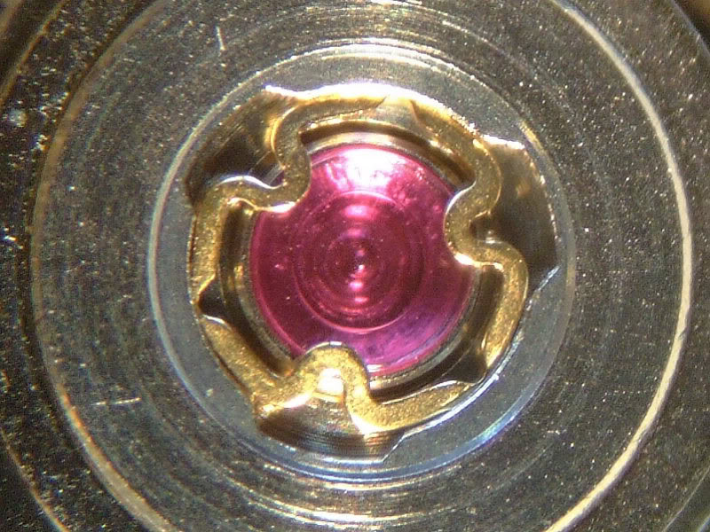

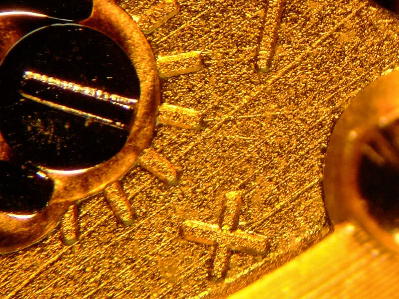

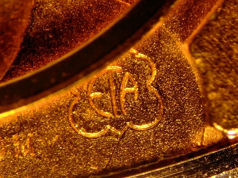

    Evo malo fotografija gde je široko popularni Eta 2824 upoređen sa kineskom kopijom...
    AsianKako prepoznati kopije (replike) satova-dscf3498-asian.jpgoriginalKako prepoznati kopije (replike) satova-dscf3502-eta.jpg
    Kako prepoznati kopije (replike) satova-dscf3507-asian.jpgKako prepoznati kopije (replike) satova-dscf3505-eta.jpgoriginal
    Kako prepoznati kopije (replike) satova-dscf3508-asian.jpgKako prepoznati kopije (replike) satova-dscf3509-eta.jpgoriginal
    Kako prepoznati kopije (replike) satova-dscf3519.jpgTačke na koje obično treba obratiti pažnju....Treba napomenuti da Asian Eta obično ima veći broj rubina, 27 ili 29 u zavisnosti od verzije. Ove dve tačke su zanimljive zbog toga što i laik u slučaju providnog kućišta može uočiti nepravilnost, naravno uz pomoć lupe.

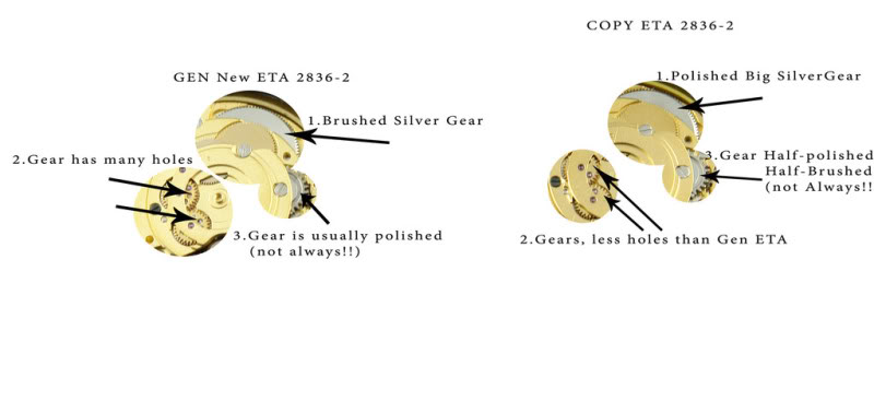

    Evo još malo korisnih informacija sa interneta, naravno pod lupom vidljivih
    Kako prepoznati kopije (replike) satova-eta2836-2vsclone.jpgOvog puta je u pitanju Eta2836.
