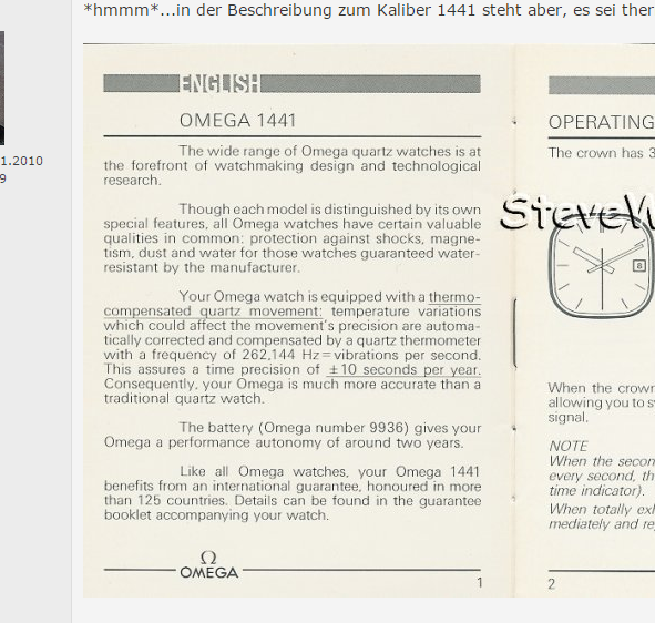

    19.3.2014.
    4.608
    30886
    334
    Određen forumom Re: Najosnovniji pojmovi o satovima za neupućene
    Znam da je i to pomalo.....prva mi je odmah po izlasku modela i cak sam mislio da je unutra 1441...
    Naziv: 1441.PNG, pregleda: 1255, veličina: 308,0 KB
    a naisao sam na podatke da je vecinom ubacivan malo unapredjen 1538....
    Sada imam trecu, nabavljen pre jedno 7 dana.....videti cemo kako ce ona ici...u njoj je 1538

    Ako se ne varam, Omega je promijenila oznaku sa 1438 na 1538 kada je stavila rhodium finiš na mehanizam,a radila je i par dorada na stabilnosti sekundare.

    Upravo tako....i upotrebili su drugi materijal za izradu zubcanika....
