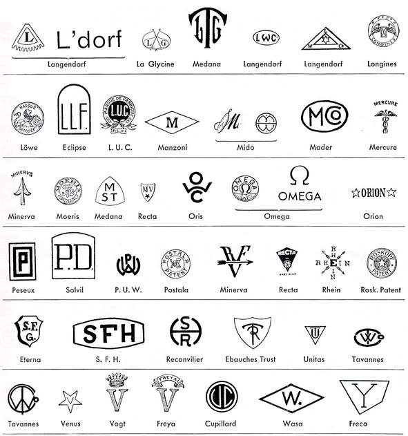

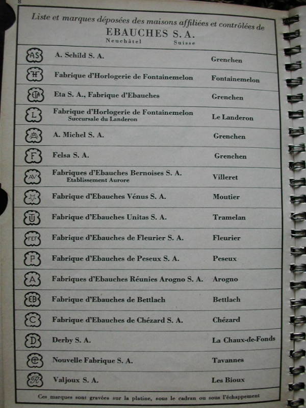

    Veljko Živanovicu dobro došao na forum.
    Što se tiče sata rekao bih da je iz 50-tih godina. Ne znam ništa o samom proizvođaču. Što se mehanizma tiče , pogledaj vrlo pažljivo ima li neki logo ispod balansnog točka (taj veliki točak sa oprugom). Trebao bi biti neki logo.
    Ako vidiš logo uporedi ga sa oznakama na fotkama koje sam postavio. Tako bi mogao saznati ko je proizvođač mehanizma a to bi dalje moglo pomoći da se utvrdi koji je tačno mehanizam.
    Još jedna stvar, ako je majstor tražio za servis mehanizma 5000 dinara to je previše za taj mehanizam, otprilike duplo više od očekivanog. Toliko ne košta ni servis automatika npr Seiko 7S26 i slični. Uostalom obiđi nekoliko časovničara pa ćeš videti da to nije ta cena.
    Pomoć u proceni autentičnosti - da li je vaš sat original?-1illl3.jpgPomoć u proceni autentičnosti - da li je vaš sat original?-2v9reip.jpgPomoć u proceni autentičnosti - da li je vaš sat original?-25q4rpf.jpgPomoć u proceni autentičnosti - da li je vaš sat original?-692txe.jpg

    Hvala na brzom odgovoru, čini mi se da nema nikakav logo ispod b točka, primetio sam samo u tom delu broj 853 ako to išta znači..

    Taj broj je verovatno oznaka mehanizam ali ne znam ko je proizvođač.

    Mehanizam sa brojem 853, kako internet kaže, imaju IWC🤔 i ETA.. ETA-in je iz 41 godine i ima u varijantama sa 21 i 15 rubina, možda je taj, to bi verovatno značilo da je solidan i da bi ga vredelo popravljati?

    Tražio sam preko Gugla koji bi to mogao biti mehanizam. Eta 853 i IWC 853 nije sigurno. Mehanizam u tvom satu ni malo ne liči na te mehanizme. Inače IWC 853 je automatik a tvoj je ručni navijač.
