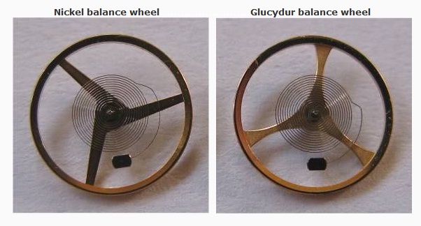

    Ako je suditi po fotografijama mehanizma onda L633.5 nije top klasa niti hronometar klasa nego ili Standard ili Elabore ( pre bih rekao Elabore, ako ništa drugo onda zbog dekoracije). Zašto? Zato što nema Glucydur balansni točak.

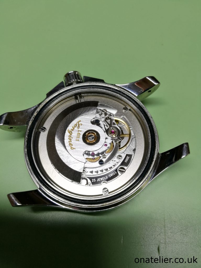

    Fotografija mehanizma L633.5 (uporedite balansni točak):
    Longines HydroConquest L.642.4.56.6, varijacije modela?-longines-l633.5-eta-2824-2-768x1024.jpg
    https://onatelier.co.uk/longines-hydroconquest-calibre-l633-5-eta-2824-2-service
    U 30. poruci ove teme Baron je takođe postavio fotke L633 mehanizma na kojoj takođe nije Glucydur balansni točak.

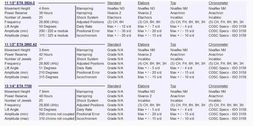

    Na sledećem linku (https://forums.watchuseek.com/f2/smo...ed-458060.html ) kažu da Incablock ide u Top i Hronometar mehanizme (mehanizam sa gornje fotografije ima Incablock) ali isto tako kažu da Eta nudi Incablock u Standard i Elabore klasi što se slaže sa svima poznatom tabelom.
