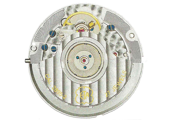

    ETA 2895-2
    Automatski
    Dimenzije 25,6mm / 4,35mm
    Broj rubina 27
    Frekvencija rada 28,800 v/h
    Rezerva snage 42h
    Prikaz sati i minuta
    Mala sekundara
    Godina 2000

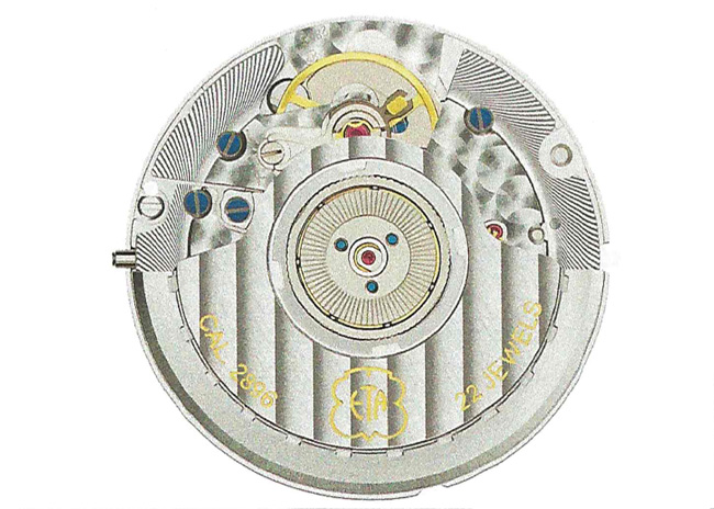

    ETA 2896
    Automatski
    Dimenzije 25,6mm / 4,85mm
    Broj rubina 22
    Rezerva snage 47h
    Centralna sekundara
    Veliki prikaz datuma
    Zaustavljanje sekundare
    Godina 2003

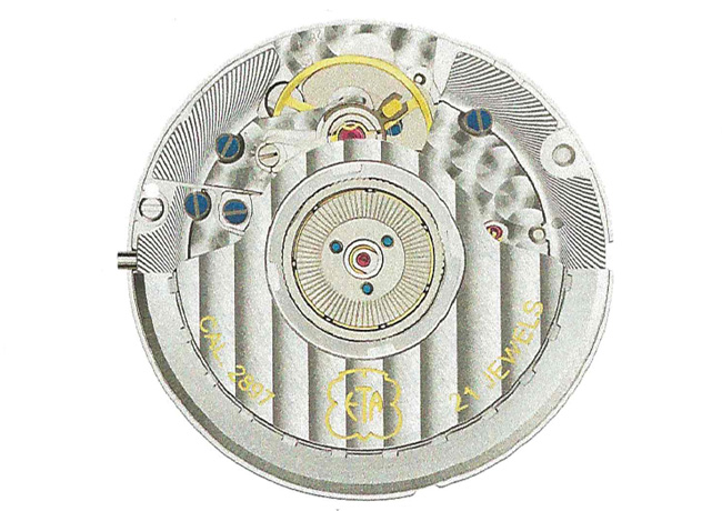

    ETA 2897
    Automatski
    Broj rubina 21
    Rezerva snage 42h
    Centralna sekundara
    Indikator reserve snage
    Zaustavljenj sekundare
    Godina 2004

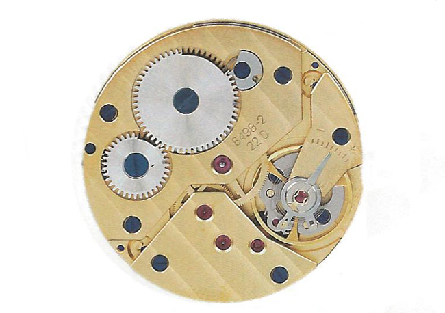

    ETA 6498-2
    Ručno navijanje
    Dimenzije 36,6mm / 4,5mm
    Broj rubina 17
    Frekvencija rada 21,600 v/h
    Rezerva snage 60h
    Mala sekundara
    Godina 1994

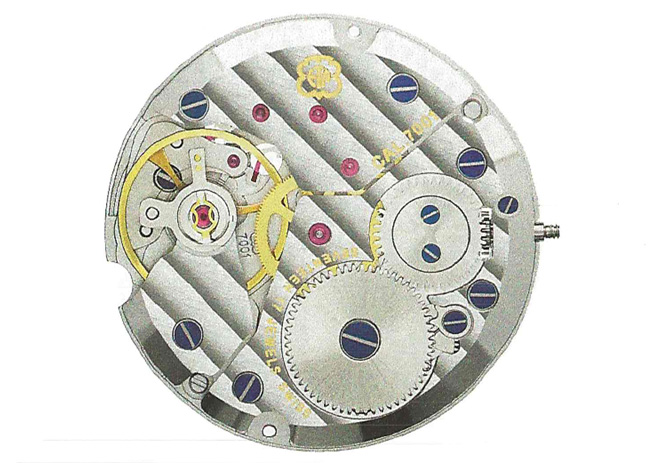

    ETA 7001
    Ručno navijanje
    Dimenzije 23,3mm / 2,5mm
    Broj rubina 17
    Rezerva snage 44h
    Mala sekundara
    Godina 1971

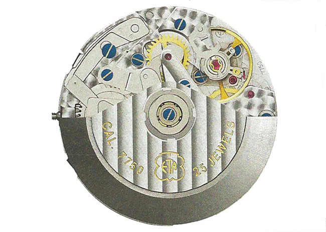

    ETA 7750
    Automatski
    Dimenzije 30,0mm / 7,9mm
    Broj rubina 25
    Rezerva snage 50h
    Mala sekundara
    Hronograf sa dva tastera
    Godina 1973

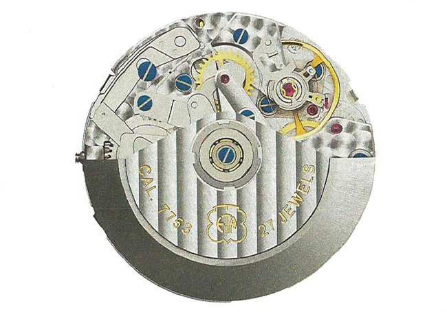

  10. #20
    25.2.2008.
    11832
    250
    Određen forumom Re: ETA - katalog mehanizama
    ETA 7753
    Automatski
    Broj rubina 27
    Rezerva snage 42h
    Mala sekundara
    Godina 2002
