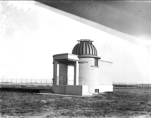

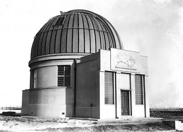

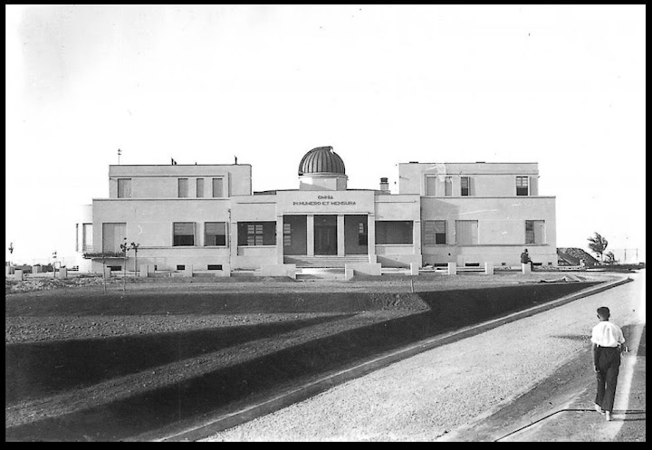

    Još nekoliko starih fotografija:
    Kosmičko vreme iz Zvezdarske šume-opservatorija-na-zvezdari-1.jpg Kosmičko vreme iz Zvezdarske šume-astronomska_opservatorija-na-zvezdari-3.jpg Kosmičko vreme iz Zvezdarske šume-opservatorija-na-zvezdari-2.jpg

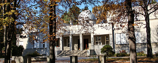

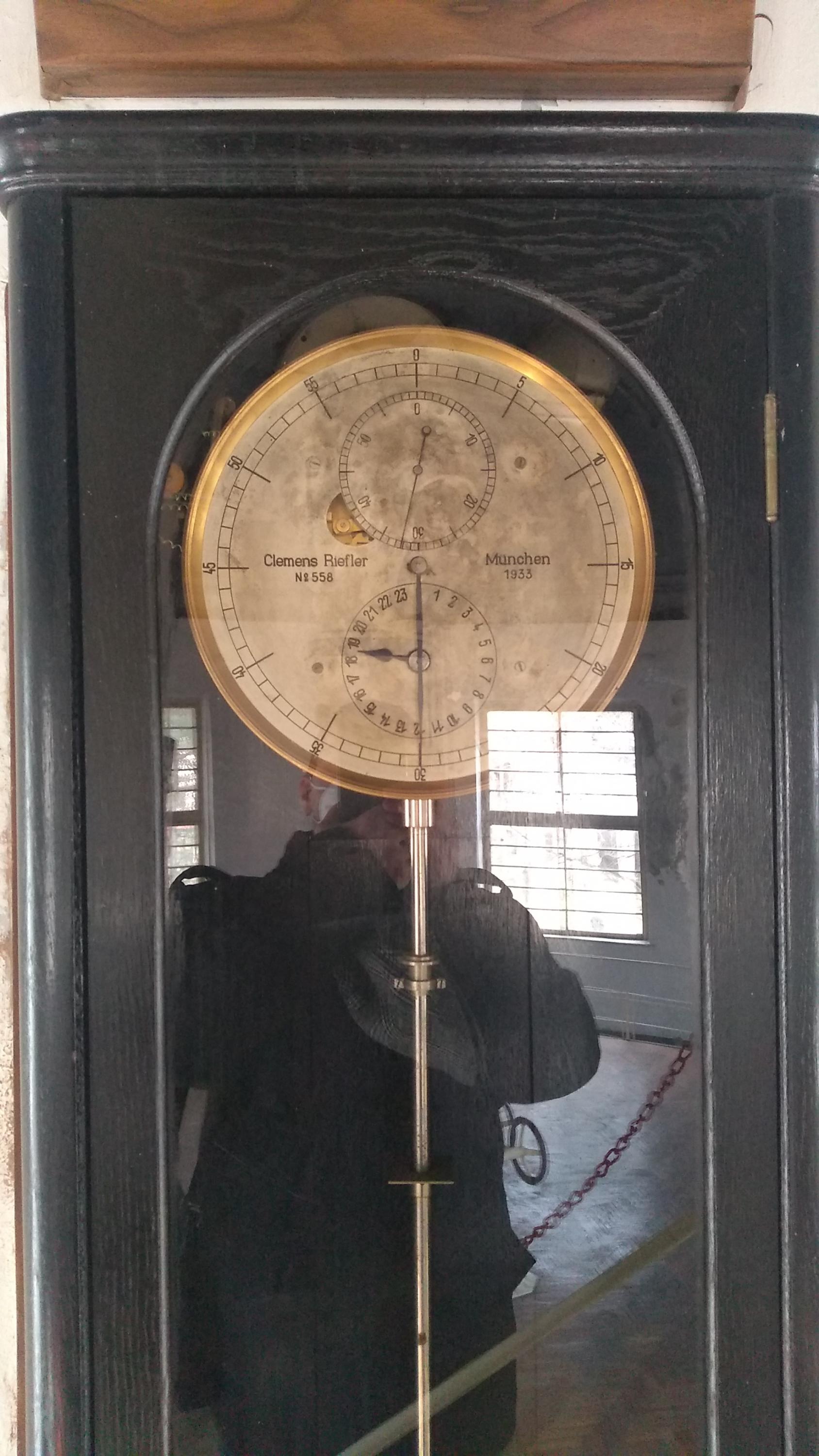

    Evo jedna fotografija:
