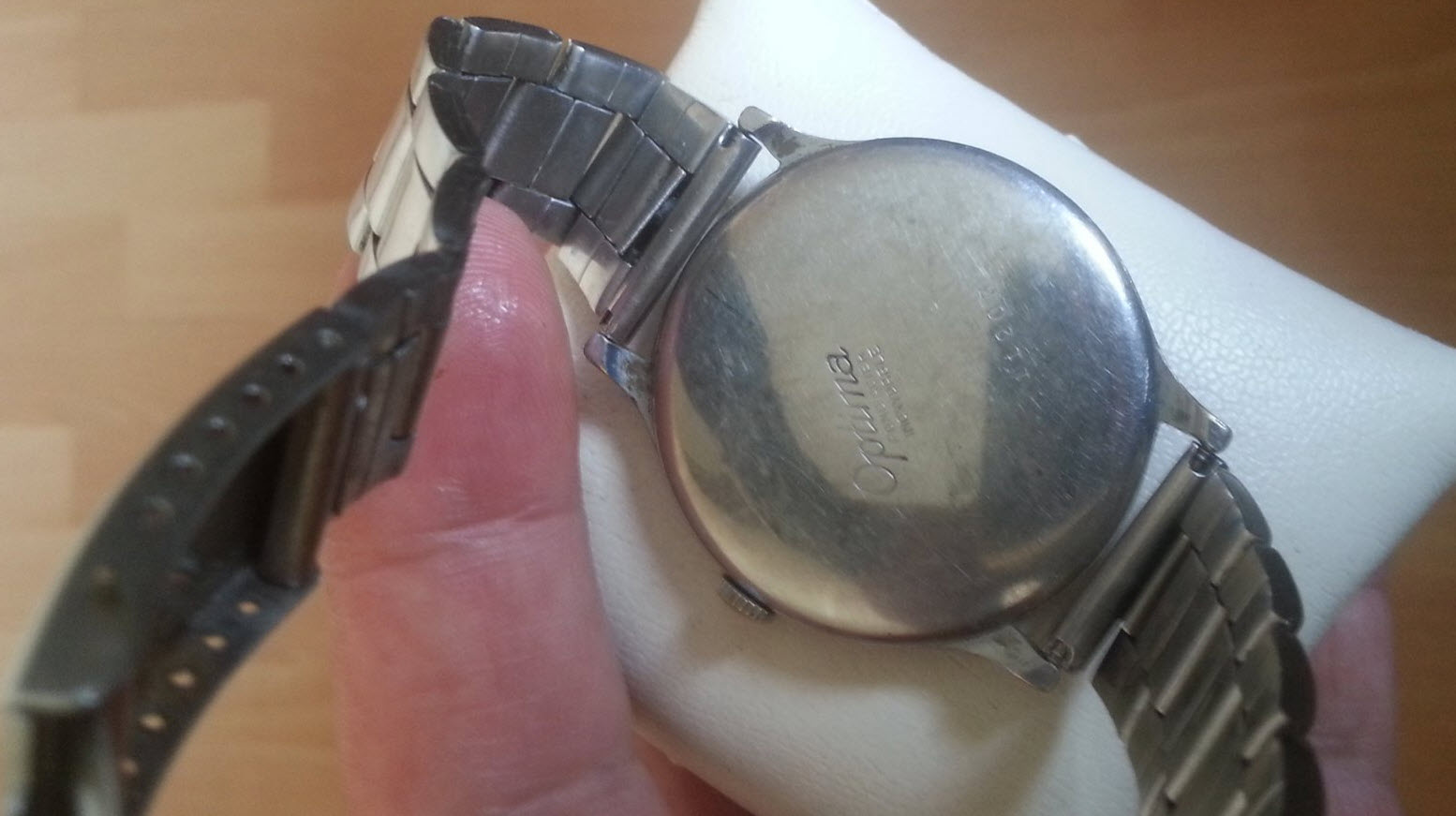

    Određen forumom Optima Swiss Antique Military ???

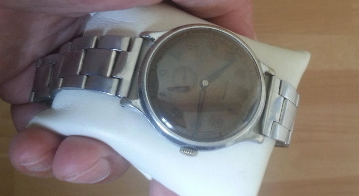

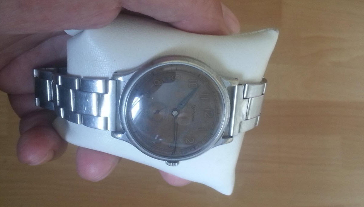

    Pozdrav svima,da li neko zna da mi kaze nesto vise o ovom satu? Ne mogu da pronadjem identican nigde na netu?
    Rec je o satu Optima pretpostavljam iz doba drugog svetskog rata. Prilazem fotografije.
    Priložene slike Priložene slike Pomoc oko identifikacije sata-5-6-2015-22-18-34.jpg   Pomoc oko identifikacije sata-5-6-2015-22-19-12.jpg   Pomoc oko identifikacije sata-5-6-2015-22-18-52.jpg

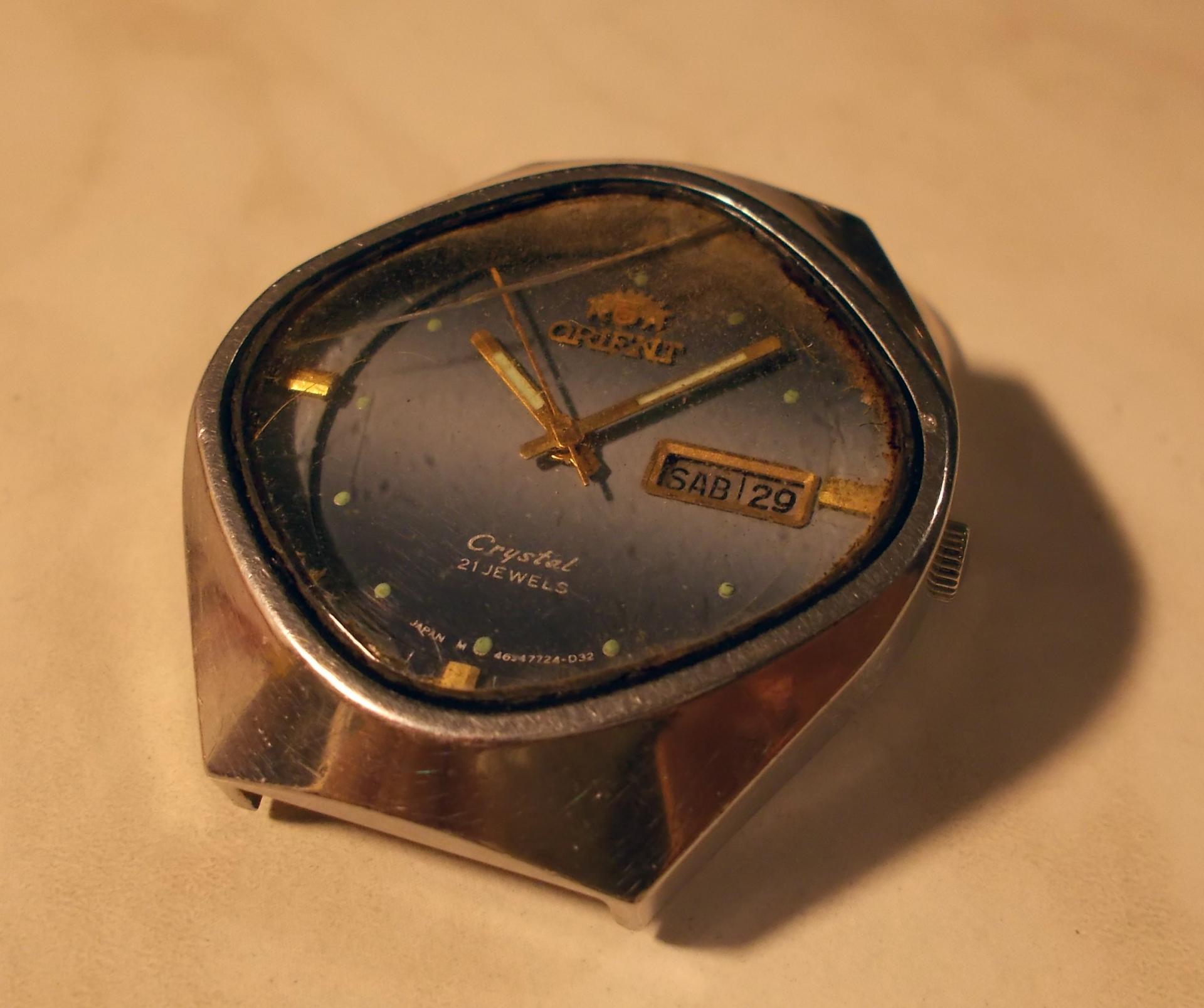

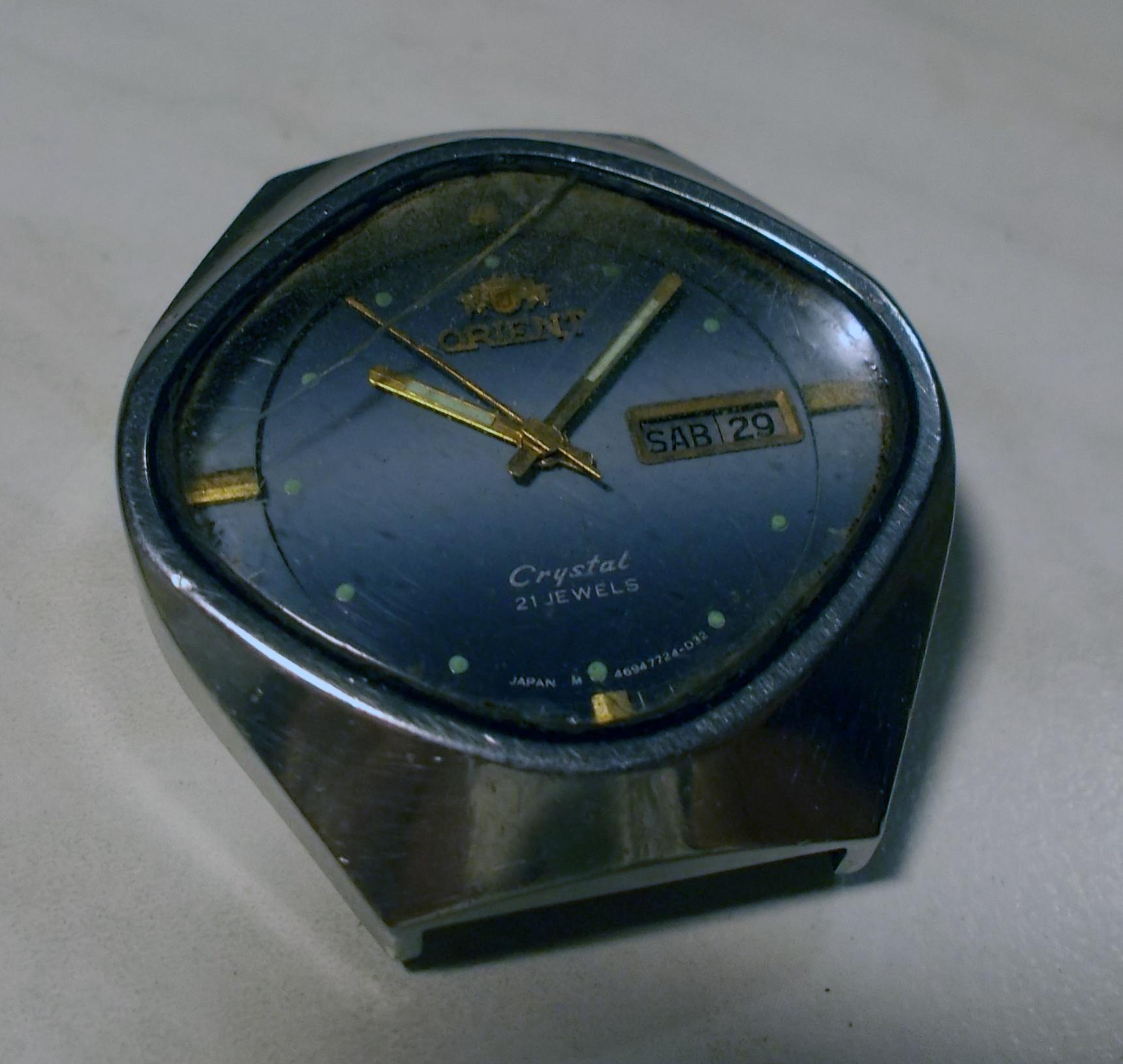

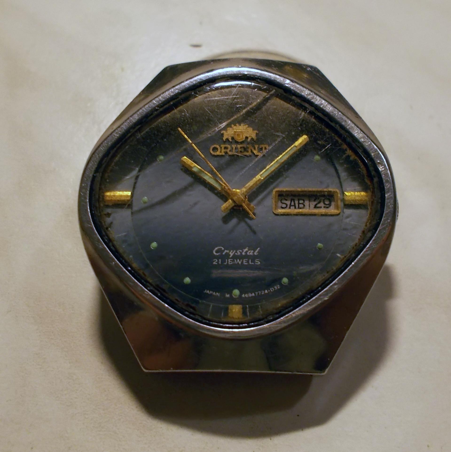

    Određen forumom Pomoc oko identifikacije Orient sata
    Puno pozdrava drustvo, treba mi vasa pomoc.
    Naime kupio sam jedan meni zanimljiv Orient sat ali imam problem, prostom pretragom serijskog broja i modela nisam nista nasao, cak niti jednu sliku ovog modela sata
    Posto moram da mu nadjem i plexi staklo to predstavlja problem samo po sebi.
    Ako neko moze da mi pomogne bio bi mu jako zahvalan!
    Pomoc oko identifikacije sata-orient1.jpgPomoc oko identifikacije sata-orient2.jpgPomoc oko identifikacije sata-orient3.jpg
    Kao sto vidite iz serije Crystal je sat ali nisam nasao ovog oblika model

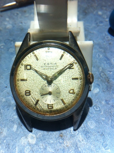

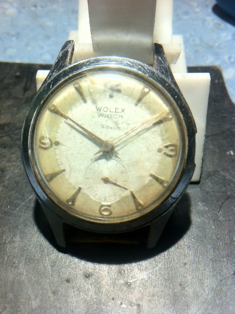

    Pozdrav svima.Vredi li restavraciju ovih casovnika.Jedan je ESTIA koja se proizvodila od 1940-1948.Osovina na balanse je skrsena.Drugi je WOLEX,namam poima za njega i u losem stanju je. Evo fotke!!
    Pomoc oko identifikacije sata-fotografija-1-4-.jpgPomoc oko identifikacije sata-fotografija-2-4-.jpg

    Zavisi šta sve treba uraditi na satovima da bi se doveli u korektno estetsko i radno stanje. Čini mi se da su kazaljke i brojčanici u sasvim solidnom stanju, što je dobro. Za tako stare satove verovatno je najveći problem naći delove mehanizma ukoliko treba nešto zameniti. Sve u svemu verovatno nije ekonomski opravdano ulagati u konkretne satove. Ukoliko su satovi porodično nasleđe ekonomska opravdanost pada u vodu.
