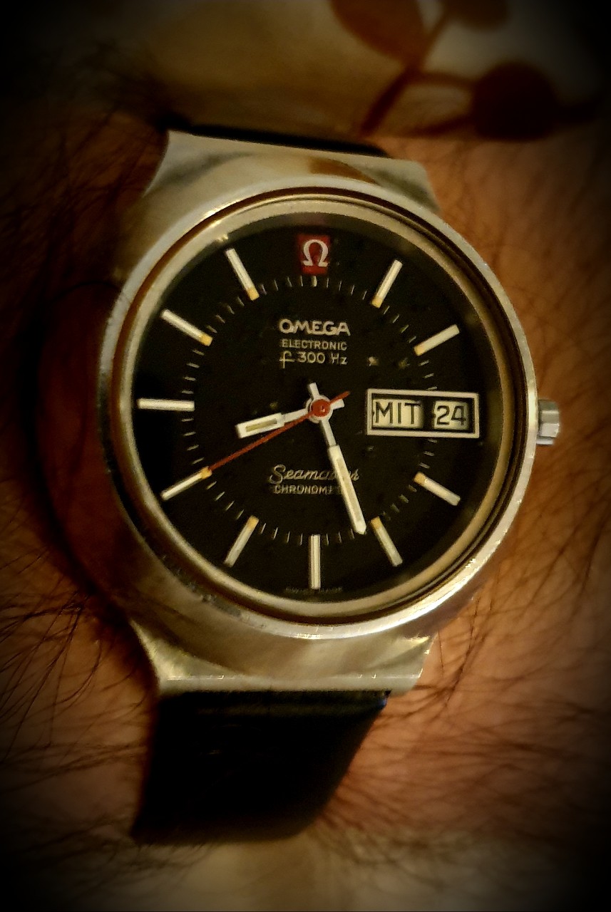

    Sat ti je odlican! Fin ulov. Kao sto rekose kolege, tuning fork mehanizam - cista egzotika. Imam ih i sam nekoliko komada. Za sredjivanje, moj ti je savet da to das casovnicaru da ti odradi, kako mehanizam, tako i pleksi. Uradi lep custom made kais i imaces satic za cistu desetku!
    Evo u prilogu moje Omege sa vibrirajucom viljuskom ....

    Omega f300 Cone, koju sam okacio u postu iznad je rastavljena, ociscena i podmazana - jednom recju servisirana u Beogradu. Naravno, radila je pre toga. Koliko vidim, i ovde pomenuti Tissot radi, tako da je servisiranje moguce.
    Sto se tice baterija, imam 3 ovakva sata (sa ovim mehanizmom) i koristim Varta V344 baterije. U Omegi se nalazi preko godinu dana, u druga dva nesto krace i nemam nikakvih problema sa radom. Takodjer se ne bi slozio da je sat za ukras, mehanizam ukoliko je ispravan, sat radi perfektno.
    Sto se reparacije pokvarenog mehanizma tice, slazem se da je Paul jedan od retkih koji se bakce sa tim. Ima jos par ljudi koji ih popravljaju, ali sve u svemu - njih nekolicina.

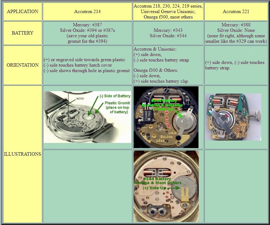

    Što se baterija tiče to je najmanji problem. U taj mehanizam idu 343 ili 344 baterije. Na ebay-u ima 344 baterija za oko 5 dolara(https://www.ebay.com/sch/i.html?_fro...+344.&_sacat=0 ).
    Naziv: Battery+size+table.JPG, pregleda: 331, veličina: 119,3 KB
