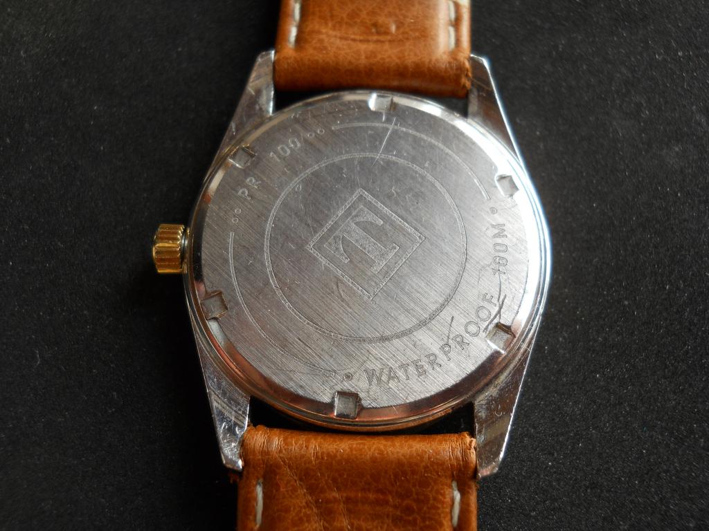

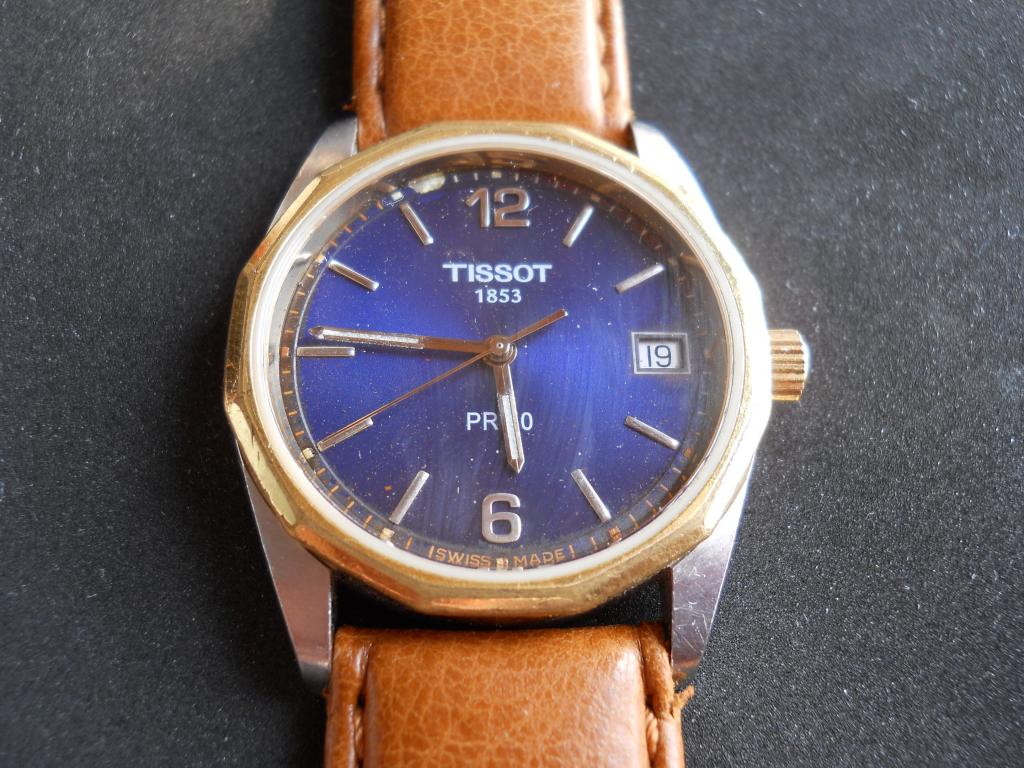

    Elem, izgleda da ovaj Tiso jeste sklepan ali me to ne pogađa previše jer sam se svesno kockao, te žanjem kako sam posejao. Prekopavajući sinoć mrežu svih mreža nisam uspeo da lociram nijedan PR 50 sa ovakvom (n-tougaonom) krunom. Svi su bili sa okruglom, AALI...jesam locirao PR 100 sa takvom krunom i identičnim, laserski graviranim, poklopcem. Detaljnim proučavanjem fotki došao sam do zaključka da je preko oštećenog ciferblata PR 100 jednostavno pljesnut cifer od pedesetice. Možda sam bio umoran, a možda sam i lud?!? Čini li se nekome isto? Jel to, uopšte izvodljivo? Imamo li to PR100 koji se maskirao u PR 50?

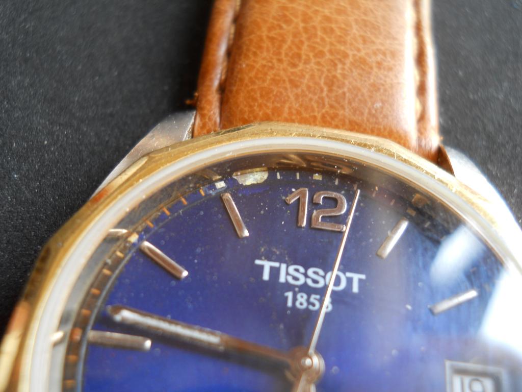

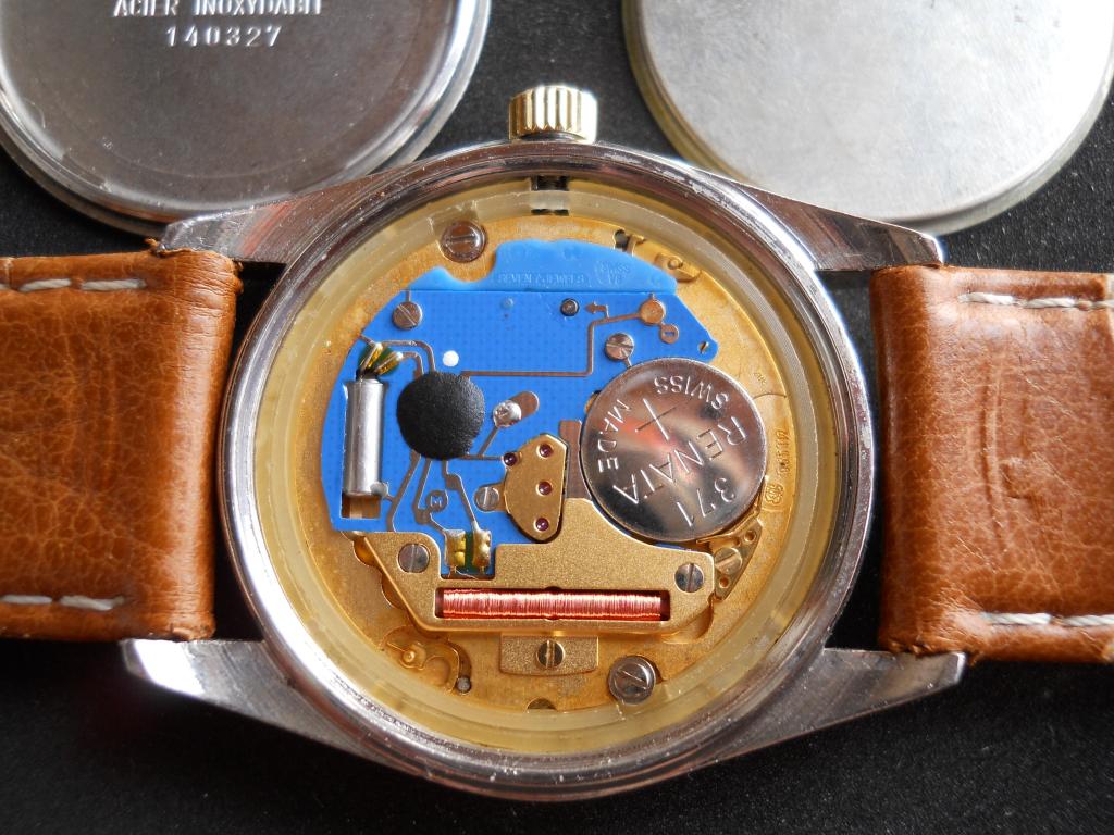

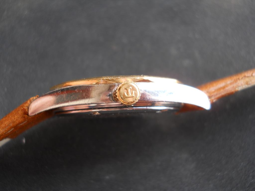

    Jel neko može da identifikuje mehanizam? Jedino što ja videh je da ima 7 rubina i da je swiss made Zanimljivo otkriće mi je bilo da je krunica ušrafljujuća. Mislio sam da je to praksa samo kod sportskih i diver satova. Na ovim makro fotkama deluje izgrebanije nego što se može videti golim okom. Slikao sam ogrebotinu na ciferblatu. Da li se to može reparirati ili je potreban nov cifer? Pozdrav!

    Piše ti na samom mehanizmu, ETA 955.112, kvarcni mehanizam iz Normflatline serije.

    Hvala zmaju! Bice da sam slep... :-)
