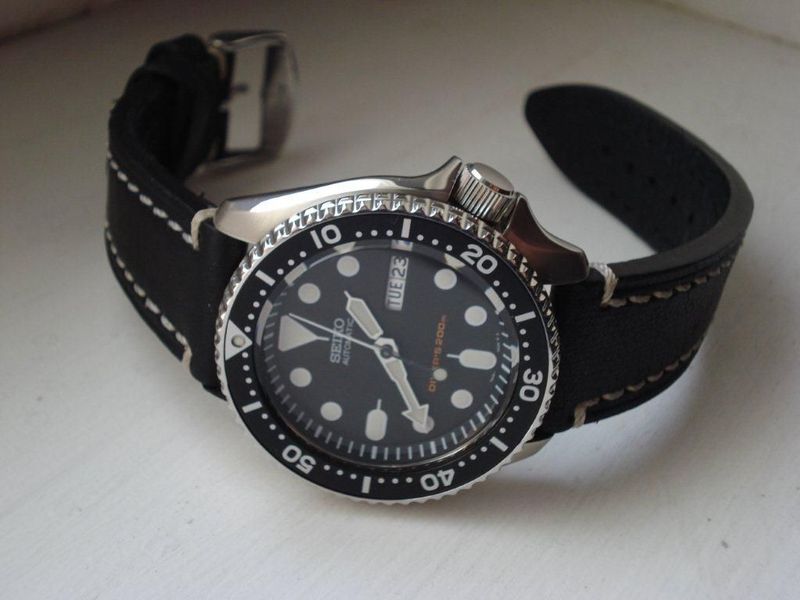

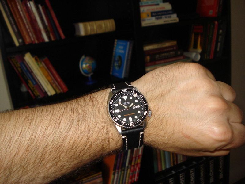

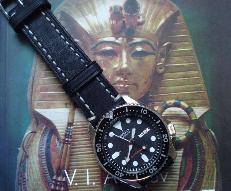

    Zaboravio sam da napisem da sam resio pomenuti problem pre 2-3 nedelje....Chapter ring ne samo sto nije bio centriran vec je imao i "lufta" (nije bio pricvrscen) jedno par milimetara pa se pomerao levo-desno, to smo otkrili sasvim slucajno kada se sat blago udari u kuciste chapter ring se pomerai za jedno milimetar-dva levo ili desno...verovatno da je problem u chapter ring-u koji nije standardnih dimenzija tj.fabricka je greska.... medjutim, sat sam odneo do Simovica u NS koji je pricvrstio i centrirao chapter ring tako da je problem resen...*
    Evo slike:
    Poslednja ispravka: banja (12.7.2011. u 10:54)

    Auuu, kako ti je dobra ta kožna narukvica!! Gdje to kupi brate?

    Citat Jasmin kaže: Pregled poruke
    Hahaha, hvala, hvala... :p To je Hirsch liberty kais, kupio sam ga u Chronos Time prodavnici koja se nalazi u Merkatoru u Novom Sadu! Cena je bila cini mi se 2150 din...Inace Hirsch kaisevi vaze za veoma kvalitetne kaiseve za satove.
