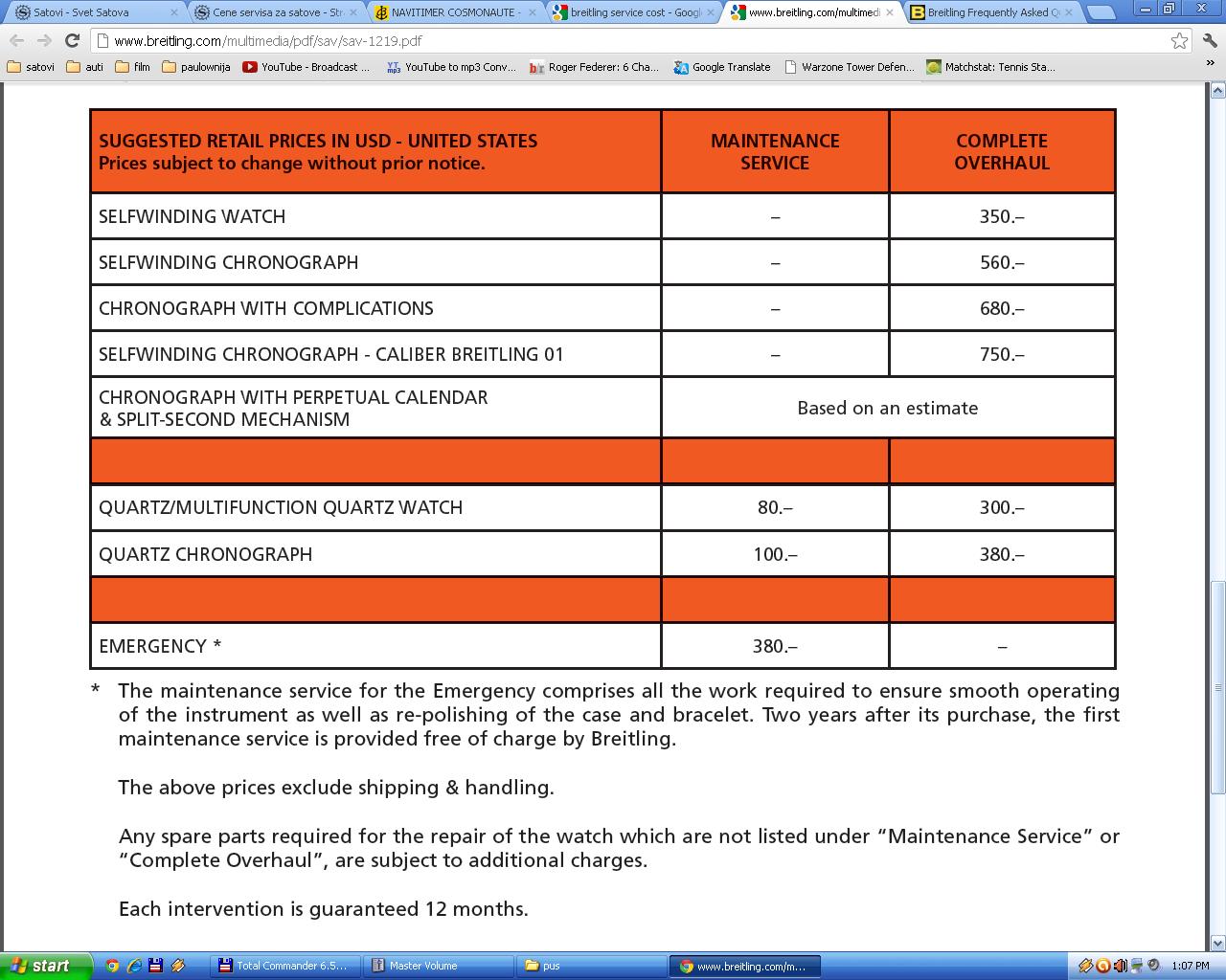

    evo sta kaze breitling, cene su u dolarima:
    mene ako pitate, jako skupo
