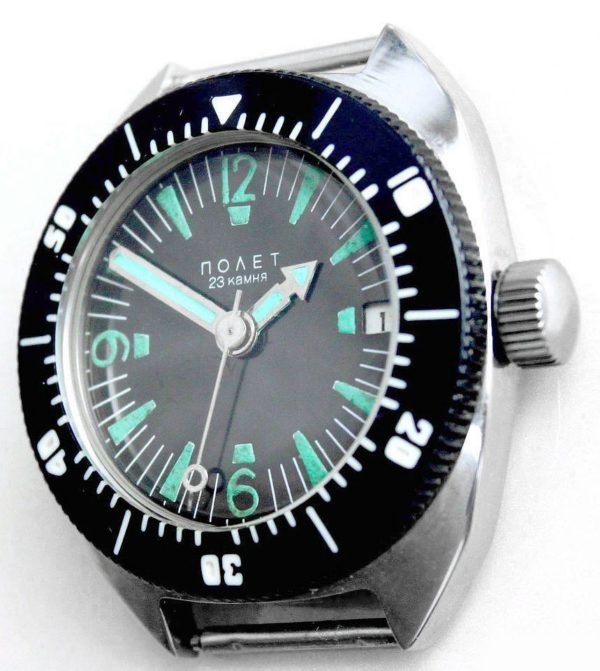

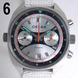

    Pozdrav svima! Pitanje i molba za kolege koji imaju iskustva sa relume-om kazaljki i brojčanika.
    Htio bih obnoviti lume tj. svijetleći premaz na nekoliko mojih Poljota. Problem je u tome što Poljot ima svjetleću masu koja je u "neosvjetljenom" stanju karakteristične zelene boje i onako grublje teksture. Nekoliko slika sa neta će vam bolje objasniti na šta mislim... Luminacija kazaljki - pitanja i iskustva-dials6.jpg Luminacija kazaljki - pitanja i iskustva-poljot_amphibia_diver-600x671.jpg
    Da li netko od vas ima iskustva s time i da li mi može preporučiti s kojom i kakvom masom uraditi relume tako da on bude ovakve karakteristično zelene boje?
