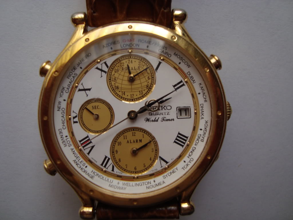

    I da trenutno pregovaram sa jednim covekom oko Seikovog Quartz World Timer Alarm - Cal. 5T52 ( kaze da je star oko 20 godina). Da li je ok dati oko 150e za tu stvarcicu?
  8. #8
    577
    Određen forumom Re: Nekoliko pitanja, voleo bih odgovore...:)
    To bi trebalo da je ovaj
    Nekoliko pitanja, voleo bih odgovore...:)-seiko5t52.jpg
    Bilo bi dobro da imas slike sata, cisto da se vidi u kakvom je stanju
    anbeast and 83stojan like this.
  9. #9
    20.10.2012.
    15
    Tacno taj, na slikama izgleda odlicno, nema ogrebotina, a i vlasnik kaze da nema problema u radu..
    Vredi li tih para?
