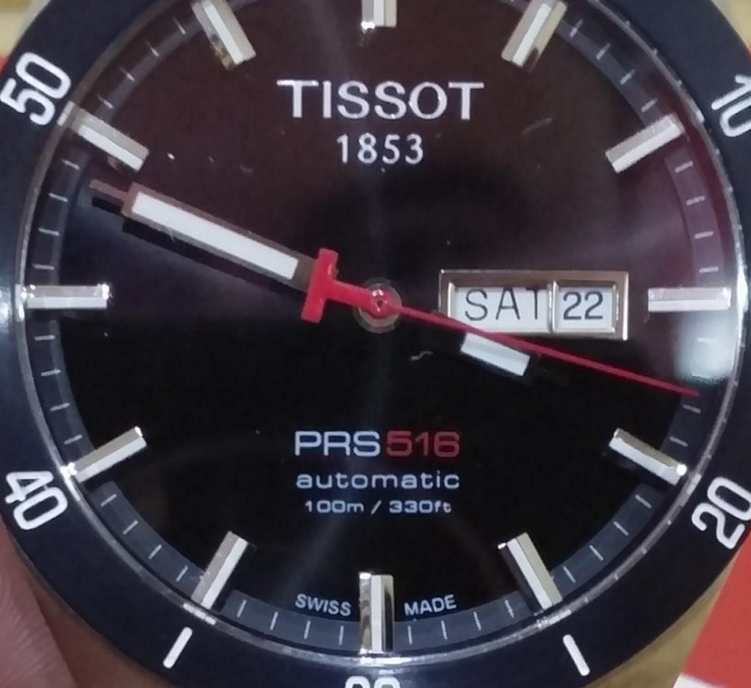

Na tom Tissot-u dan i datum nemaju odgovarajući font (ETA Mecaline 2836-2❘ ETA SA) i dani su loše centrirani u prozorčetu. Skala na bezelu nije poravnata kako treba. Mislim i da slova na zadnjem poklopcu nisu u redu (debljina, font). Makro fotke bi verovatno otkrile još nešto. Poprilično je očigledano šta je taj Tissot.

Da dopunim šta kaže Sky, ako pogledaš zadnju stranu sata, reč crystal kao da ne sadrži slovo T, već I, dok reč sapphire kao da nije u ravni. Water-resistant ima falinku, osim ako fotka nije baš toliko loša, a to je što resistant kao da počinje slovom P (PESISTANT).
@Sky, da te pitam za centriranje dana - da li je moguće da je dan počeo da se menja zbog toga što je na satu 21:50? Nemam nijedan Tissot sa danom i datumom, a znam da kod nekih satova dan počinje da se menja otprilike u to vreme.
Re: Procene vrednosti satova - Samo u ovoj temi!
Nešo mislim da nije do promene datuma. Takođe na ovoj fotografiji je deset do četiri, promena bi trebalo da je gotova. Pogledaj gornju ravan slova i vidi kako je to loše. Takođe slova su loše ispisana- pogledaj slovo A kod kojeg je različita debljina linija.

Joj, ispadoh magarac :banghead:
Nisam ni video malu kazaljku jer sam mislio da je ispod velike.

Tek sad vidim ovo. Fejk ko kuća. Ne vredi, Tissot kupovati samo u radnji ili od forumaša.
Ništa nije kako treba. Završna obrada loša. Bezel pomeren, fontovi na danu/datumu loši, sekundaru farbao Žile moler, četkom za španski zid. Zafarbao čovek i osovinu.
Evo kako treba da izgleda.
