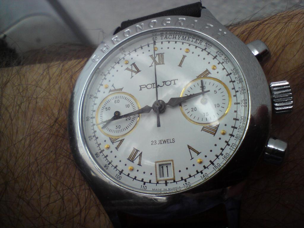

@anbeast
Najviša suma koju treba izdvojiti za ovakav 3133 je oko 100€ na beogradskim pijacama ili od prodavaca na oglasnim sajtovima. Limunada je sajt za aukcije, tako da možeš proći mnogo povoljnije. Cene satova su počele da padaju, tako da sumu koju sam ti naveo možeš izdvojiti za sat u perfektnom stanju, a ovaj svakako možeš nabaviti jeftinije. Staklo bi trebalo da te izađe oko 1.000 dinara (ne pleksi), a imaj u vidu da čišćenje ume da bude skupo. Ako već kupuješ na neviđeno i ne poznaješ prodavca, ne daj više od 50-60€.

...samo bih dodao na Nešinu izjavu, da kod Rusa obavezno treba obratiti pažnu na kućište. Mnogo lakše je starog Seiko-a doterati u mint stanje, nego Rusa (mislim na kućište) i to sve zbog kvaliteta materijala od kog se prave. Taj БУРАН što ga je naveo anbeast sam i ja video, medjutim meni deluje "pakovano" i izmučeno . Kada su takvi satovi u pitanju, treba imati strpljenja i sačekati dobar komad. Retko jeste, ali iskoči. Naš član VladanP je recimo naleteo na odličan ulov dobrog sata (3133) ! Znači, lagano...

Sada sam pogledao sliku tog sata na limunadi, pa bih se apsolutno složio sa Backarellijem, a dodao bih da bi bilo zgodno i da prodavcu zatražiš slike u krupnijoj rezoluciji, kao i sliku mehanizma. Doduše, i sa onakvih slika mi deluje da je satu potreban dobar kozmetički tretman.
Možda bi valjalo i da staviš oglas na forumu i kupiš neki dobar 3133 od nekog pouzdanog forumaša.

E, hvala svima na odgovorima i savetima. Ma, vidim ja da nije sjajan al' me sada intrigira da uzmem nesto za sto manje pare i da se ''igram'', u smislu - danas mu nabudzim ''prozor'', onda ciscenje, pa kais i malo pomalo pocne da lici na sat, ako nesto zaj**em nije velika steta... Ovaj konkretni necu juriti vise od 2500d do maksimalno 3000d (ako me bas uhvati takmicarska i aukcionaska groznica). Od Rusa me pre svega zanimaju Amfibije i tome cu se mozda vise posvetiti.

A zapravo od cega su uglavnom napravljeni? Od mesinga? Mnogo njih sam video da su od neceg zuckastog pa posle niklovani ili na drugi nacin presvuceni.
Na osnovu cega ti izgleda da je taj primerak ''pakovan''? (da i ja naucim nesto tj. na sta da obracam paznju):)

Da ,slažem se i ja da je to neka vrsta razonode, te s`toga i ja kupih Wenger ,da bi ga lagano sredjivao i igrao se.
Kućišta rusa mogu biti i aluminijumska pa niklovana. Kod njih čak i ako je čelik u pitanju, lošji je kvalitet (mekši). Uglavnom su u pitanju legure (veći sadržaj sumpora i fosfora) te je dovodjenje u mint stanje otežano. Kućište ovog prikazanog modela veze sa brušenim čelikom nema, to se vidi... već je naknadno "presvučeno" , gde poliranje može biti i nemoguća misija...
Zašto sam rekao da mislim da je "pakovan" ... ne mogu sa sigurnošću tvrditi, ali kućište kao i kazaljke nisu njegove (nisam siguran) ...takodje mu ne dostaje i sekundara štoperice. Moguće je da se nije mogla uklopiti sa ovim kazaljkama. To samo predpostavljam, ali činjenica je da sekundare nema ! Čini mi se da ni zadnji poklopac nije njegov , jer je na krajevima maksimalno "izujedan" kleštima ,šrafcigerom , britvicom za lukac ili ko zna čim i nekako prilepljen za kućište. Tako mi na slici izgleda. Mučen je ovaj komad... mučen...
Pogledaj još jedanput sliku Vladanovog (VladanP) sata. Nema tu ništa "izgrickano" i mučeno. Sve stoji na svom mestu, kako ga i sklopiše na traci. Ovaj primerak koji si ti šmekn`o , veze sa tom pričom nema, već pokušaj da se "krpežom" napravi nešto...
Moj ti je savet da preskočiš (ako možeš) ovaj komad, a da na te pare polagačko dodaješ, dok ne istrči neka lepša makina.

DKućište ovog prikazanog modela veze sa brušenim čelikom nema, to se vidi... već je naknadno "presvučeno" , gde poliranje može biti i nemoguća misija...
Kuciste je od mesinga, pa niklovano. Cak i ako je nikl poceo da se skida, nije problem niklovati ga ponovo, pa da bude kao novo! Cena niklovanja je oko 500-600 din. Naravno, mnogo je bolje da je kuciste od celika jer je sva prilika da ce se nikl ponovo skinuti kroz nekoliko godina. Ali, sa rujama je tako, nazalost, kucista su na ogromnoj vecini satova prilicno nekvalitetna!
Koliko vidim, mada su slike lose, poklopac jeste originalan - ako se ne varam, to je bila Poljotova serija Buran; imao sam isti sat, i poklopac je bio isti, a video sam jos nekoliko slicnih primeraka i svi su imali Poljotove poklopce.
Kazaljke jesu njegove - i satna i minutna (sto je i najlepse na ovom satu, po mom skromnom misljenju), i ove male kazaljkice na podbrojcanicima, ali je backarelli u pravu - nedostaje mu takoreci najvaznija kazaljka - kazaljka stoperice! Sad, ne znam koliko ju je tesko naci, ali verujem da nije.
Sve u svemu, mislim da bi kompletno sredjivanje ovog sata kostalo oko 50-60 eur (nemojte me drzati za rec, buduci da je sve na osnovu dve lose slike), tako da ja ne bih za njega davao vise od 35-40 eur na licitaciji.
Na kraju, moram da dodam, krajnje pristrasno, da je model prelep i da mislim da ga vredi srediti! :)
