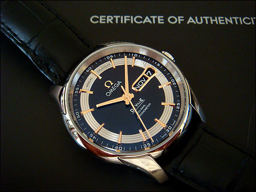

    Malo me hvata trema, stoga evo jednog ekslkuzivnog posta za ljubitelje Omega satova :-)
    Ono sto je fascinatno isto koliko i satovi su njihovi vlasnici.
    Price, dogadjaji, mitovi i legende vezane za kolekcionare cine svaki dan interesantnim.
    Pre 3 meseca u shop je dosao vlasnik Omege kalibar 8611 - annual calendar.
    Sat je izgledao fantasticno ali je imao jedan "mali" problem: na kraju svakog meseca datum je prebacivao
    dva dana unapred. Kao sto je poznato, godisnji kalendar treba sam da 'prepozna' mesec (30 ili 31 dan)
    a vlasnik sata rucno podesi kalednar jednom godisnje, 31. marta.
    Ocigledno sat u takvom stanju nije za prodaju, i jedina radionica gde se vrsi popravka
    ovakovog mehanizma je Omega servis u Svjacarskoj. Kalibar 8611 je prvi put prozveden 2008. godine
    u ogranicenoj seriji od svega 160 komada ugradjenih u DeVille model.
    Vlasnik je bio prilicno neraspolozen sto nisam bio u stanju da nesto uradim "na brzaka".
    Iako je kvar trivijalan (podesavanje zazora na pinu koji uzubljuje kalendar) kopati po satu
    takvog kalibra bez pristupa rezervnim delovima je pravo svetogrdje.
    Na srecu, vlasnik je poslusao savet i sat je vracen u Svajcarsku. Popravka je kostala samo $600
    sto je sitnica za ovakav mehanizam (prodjna cena u Australiji u 2009. je bila $28,000).
    Ova anegdota ilustruje ono sto se na zalost cesto dogadja: da neki vlasnici skupih i komplikovanih
    satova cesto pate od nedostatka soficistiranosti !
    Znanje i vestina za popravku unkatnih mehanizama nisu dovoljni ako se
    ne poseduju alati, pristup delivima i trening na specificnom kalibru.
    Inace DeVille je smesten u kuciste od belog zlata, sa veoma dekorativnim ciferblatom.
    Ocigledno u poslednjh 5-10 godina Omega ne stedi na razvoju i inovaciji
    mehanickih satova sa zeljim da povrati reputaciju koju su imala 1960/70.
    8611 mehanizam je poslastica za oko - most za unru (balance wheel)
    i rotor su takodje od zlata (rose gold) a rubini su 'oversized' sto se ne vidja cesto
    u Svajcarskimn satovima. Jos jedna detalj: balance wheel je izradjen od
    silikona (crne boje) na koji Omega ima ekskluzivni patent.
    Iako nisam ljubitelj co-axialnog escapement-a (o tome nekom drugom prilikom)
    annual calendar je svakako sat dostojan ozbiljnog kolekcionara
    i nema nikakve sumnje da ce ovaj primerak uskoro zavrsiti u 'pravim rukama'.
    Fotografije su 'uslikane' pre koji minut, taze za clanove foruma :-)
