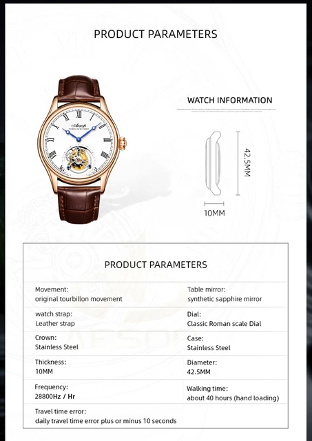

    Ovo nema veze sa pravim tourbillonom. Radi se o običnom Open Heart sistemu.
    Ovde je objašnjena razlika između pravog i fake tourbillona.
    https://www.quora.com/How-would-I-te...urbillon-watch
    Inače, najeftiniji švajcarski tourbillon je bio Tag Heuerov, koji je pre nekoliko godina koštao oko 16.000 €. Hvala bogu, dolaskom Jean Claude Bivera, prestali su sa time jer su bili tema raznih podsmeha, pa su se usmerili u ono što najbolje znaju - proizvodnji sportskih hronografa.
    Najsmešnije kod svega je to, što ovaj sat sa Aliexpressa uprkos tourbillonu ima specifikaciju od +-10 sekundi/dnevno, što ukazuje, da je zaista reč o "tourbillonu". Što je još smešnije, navedeno je, da se radi o flying tourbillonu. To je inače komplikacija kod koje kavez lebdi u zraku jer je pričrvšćen, prostim okom nevidljivim, koncima iz platine. Ugradnja ove komplikacije traje 4 meseca, za nju je potrebno 20 godina rada u Haute Horlogerie razredu, najvišem razredu časovnčarstva. Sve to, da bi se onda prodavao na Ali Expressu.
    Jedino, što je ovde istina je to, da se radi o ručnom navijaču. Lepo je napisano: Hand Loading. Pesnička sloboda Aliexpress marketinga.

    https://ae01.alicdn.com/kf/H5bb6427e...640x640q90.jpg
    Piše na dnu "hand loading". To je, čini mi se, loš kineski prevod za "manual winding"

    Nisi u pravu. Open heart (tourbillon design) imaju još jeftiniji kineski satovi od oko 50 do 200 $, npr. Binger (imam i takav od 100$, kao i automatic Sea-Gull od oko 200$). Razlika je u izgledu samog prednjeg dela i otvora sata koji je "ušrafljen", za razliku od tourbillona, gde veza između mehanizma i prednjeg dela sata ne postoji. Takođe, za tourbillon je karakteristična obrada zadnjeg dela sata. Pored Sea-Gull postoje i drugi: osim pomenutog Aesop, tu su i nešto skuplji Sugess, Seakoss, Brigada itd. Neki koriste Sea-Gull mehanizam, neki svoj.
    Ne znam šta se desilo, ali evo radi mi već skoro 24h, bez "dopune" 😁.

    @Haifisch23 ne znam da li si pogledao snimak sa yt sto sam okacio, tu se vidi rad mehanizma, kao i da se cela balansica okrece u krug, tj. da nije samo open-heart dizajn. Sad, nisam upucen u finese, da li je to karussel ili tourbillon, ali bas tvoj link dokazuje da ovo nije fejk tourbillon, tj. da nije open-heart.
    @dralex bilo kako bilo, ako nemas rotor na zadnjem delu mehanizma , neces sigurno dobijati automatsko navijanje. Veca je sansa da sam mehanizam zastajkuje sa radom, pa posle "muckanja" pocne opet da radi na neko vreme.

    Moja poanta je bila u tome, da nije sve što liči, pa čak i da radi na principu tourbillona pravi tourbillon a posebno ne flying tourbillon, kao što je ovde navedeno. Poznato je, da Seagull već dugo vremena pravi tourbillone za dve hiljada eura, onda su to ostali kinezi spustili na niže sume i sada imamo neki open heart sistem, koji je, da se ispravim pošto sam gore izgleda nerazumno napisao, napravljen tako, da radi na principu te komplikacije ali njegov performance je samo ukrasnog tipa a nikako sadržajnog. Naravno, da su ga otvorili transparetnim prikazom, da su izbegli postavljanje male sekundare i da je ta specifikacija od +-10 sekundi dnevno još samo jedan ukras. Uostalom, jedina funkcija, koju bi tourbillon u ručnim satovima trebao da ima, da baš tih +-10 sekundi dnevno svede na tri puta manje vrednosti. Sve ostalo je samo fikcija. Jer nije isto, kada je težina kaveza samo nekoliko grama ili nekoliko desetina grama kao kod kineza, jer je napravljen od običnog čelika. Nije isto kada se tourbillon pravi u serijkim količinama ili ručno, kao što je to kod pravih tourbillona.
    Ta komplikacija sama po sebi nije ništa posebno. Čak je i u Quora linku napisano, da je teže konstruisati i napraviti hronograf nego tourbillon. Ali je zato njegova ugradnja i performans od ključnog značaja. Dok ga kinezi stavljaju u Ali Express satove, sa druge strane je masterima horologije potrebna decenijska praksa, da bi dostigli taj nivo obuke. Kod Tourbillona u ručnim satovima se plaća veština a ne njegova funckionalnost, jer je ona potpuna anulirana pokretima ruke nosioca sata.
    Na žalost, kinezi su to potpuno sveli na stepen banalizacije. Njihov tourbillon je jednak njihovom plavom šrafu u mehanizmu. Dok Haute Horologie razred plavu boju šarafa dostiže hemijskim reakcijama (ne samo zbog privlačnog izgleda), kinezi ga ofarbaju plavom bojom. Tako danas i jedan solidan mehanizam ST19 guši ta plava boja šrafova, koja asocira na fake i sumnju u originalnost celog mehanizma, baš kao i ovaj Aseopov "flying tourbillon", koji radi na tom principu ali je njegova funkcija samo ukras za slabo informisane.
