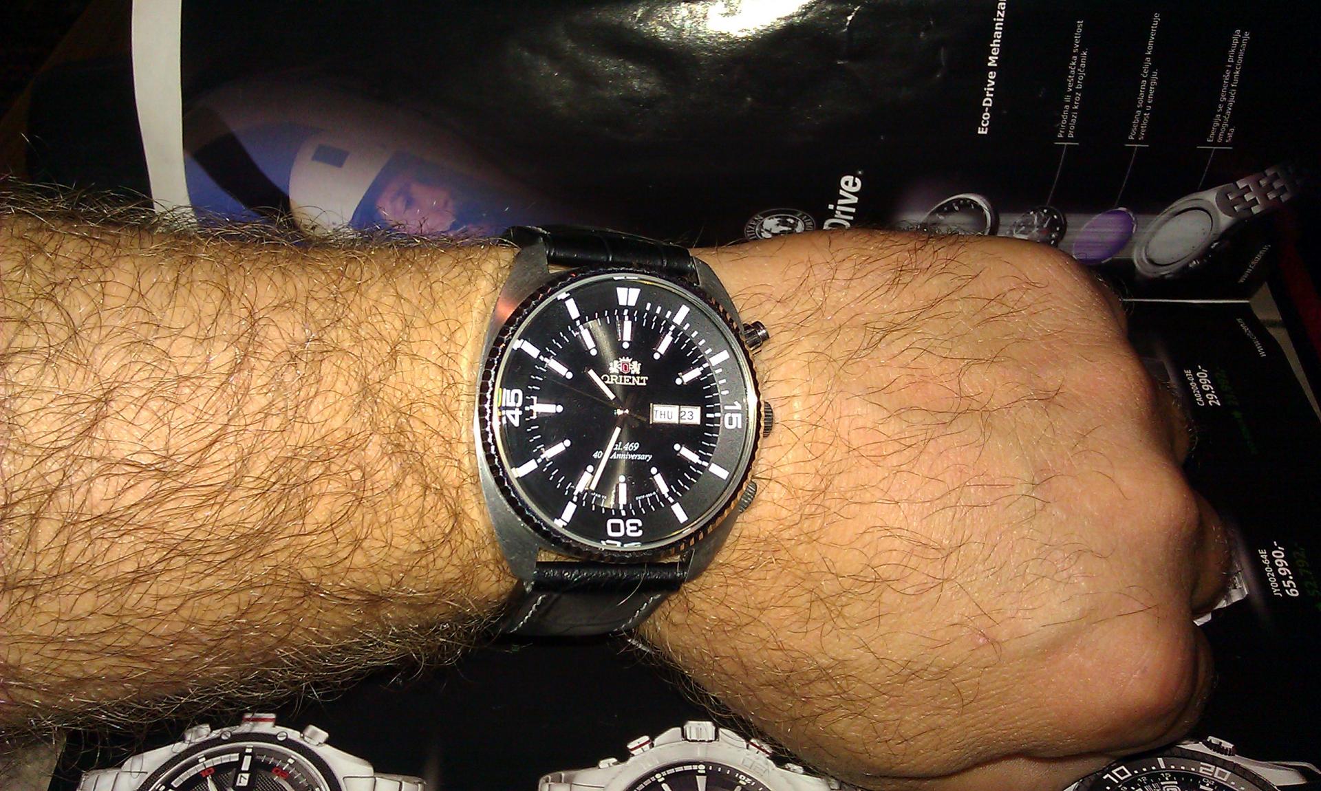

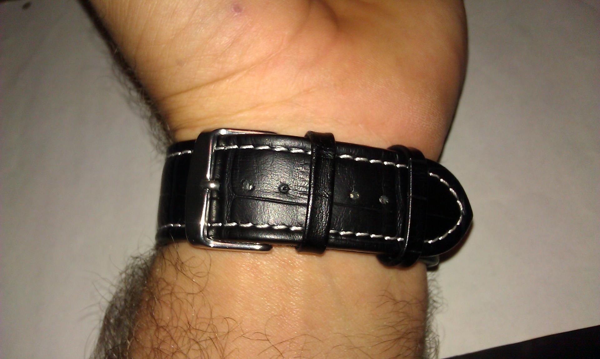

    kada se zatvori kopca kao kad je sat na ruci, sam centar stakla i centar kopce nisu u osi. ma to mozda nema ni veze nego mi je upalo u oci zato sto mi se to prvi put desilo da bezi sa zgloba.

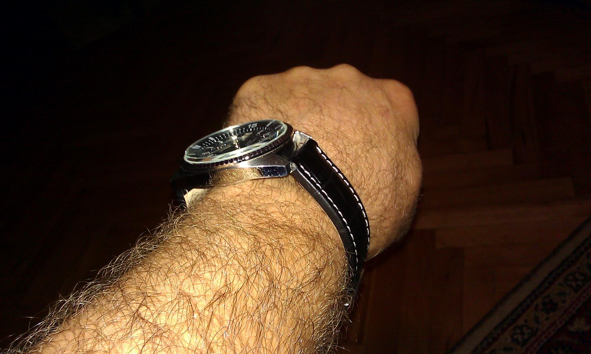

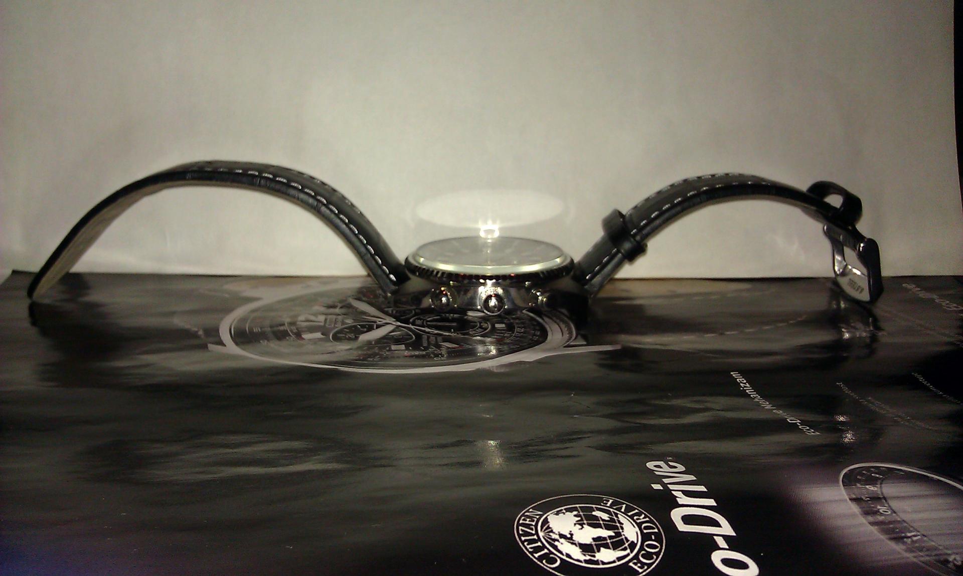

    Nego, to je skoro normalna pojava kod kožnog kaiša. Probaj sledeće... provuci donji kaiš (sa rupicama) kroz gajku ( ne kroz kopču) drugog kaiša i napravi manji obim nego što je tvoj zglob. Ostavi ga tako neko vreme, kako bi donji kaiš dobio "savijanje" bliže satu. To je meni upalilo svaki put. Pošto ne znam da li si me razumeo, pokazaću ti slikama...
    Znači ovako => dok je kaiš nov, na mestu gde se savija postaje mekši, te će se svaki put kada se stavi na ruku savijati na istom mestu. Ako je na donjem (sa rupicama) to mesto udaljenije od lugova, sat će stalno bežati na kraj zgloba. Konkretno sam mislio na ovo...

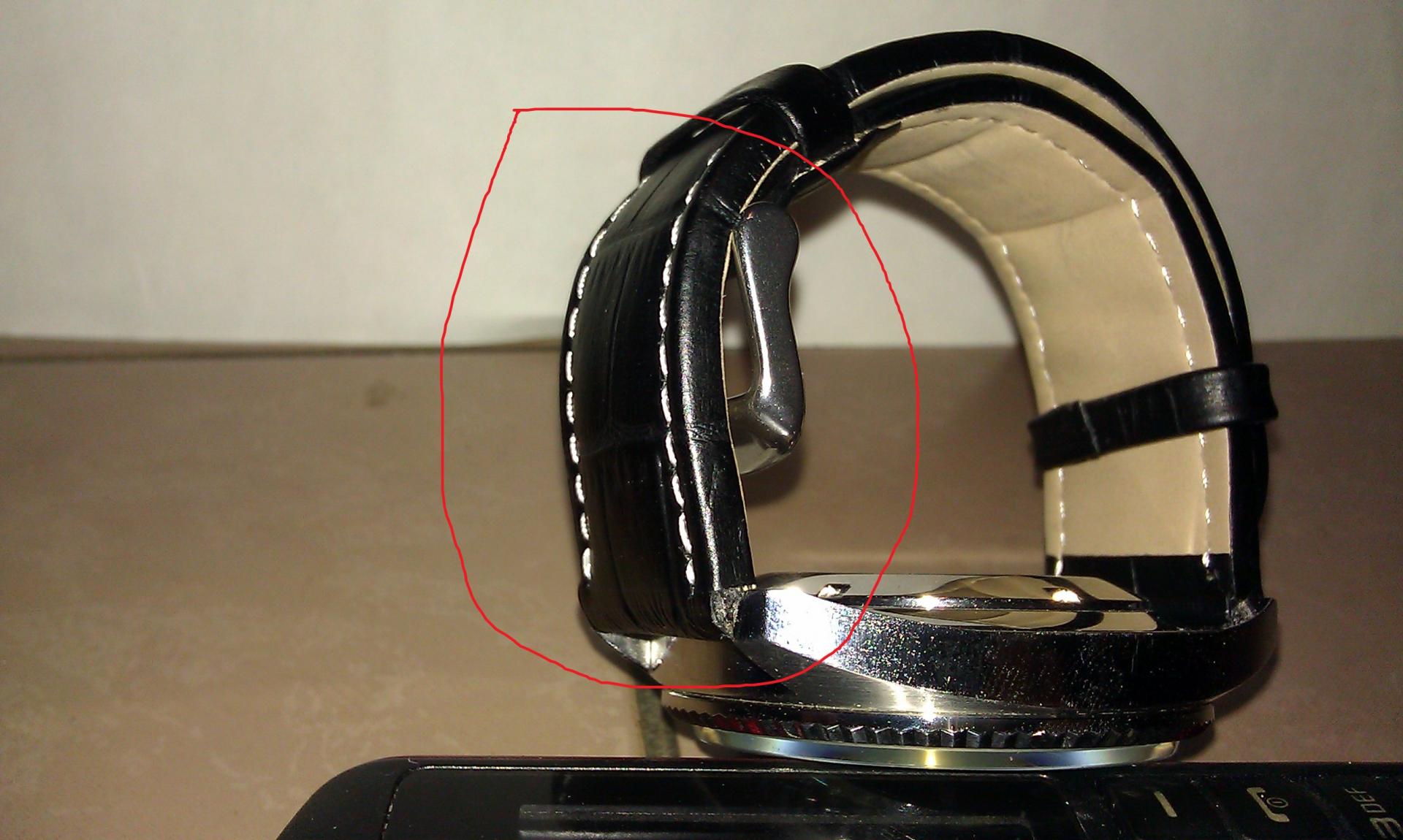

    ...znači, donji kaiš se "razmekšao" suviše daleko od sata (lugova) , gde se gornji (sa šnalom) skoro uopšte nije ni savijao od početka lugova, kako bi pratio ruku =>
    Citizen Promaster Sky Eco-Drive AS4020-28E-imag1522.jpg Citizen Promaster Sky Eco-Drive AS4020-28E-imag1502.jpg ...čime se dobija memorijiski efekat savijenog kaiša na pogrešnom mestu (savijeni deo prati oblik zgloba, a sat je daleko od savijenog dela) usled čega sat beži na kraj zgloba .

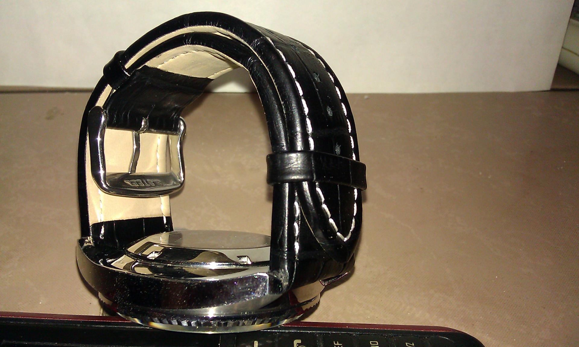

    Meni je upalilo da sat vratim na sredinu ruke, time što sam donji deo kaiša ostavio savijen bliže lugovima i to na prost način =>
    Citizen Promaster Sky Eco-Drive AS4020-28E-imag1508.jpg Citizen Promaster Sky Eco-Drive AS4020-28E-imag1509.jpg ...znači, napravio sam manji obim, nego što je moj zglob.

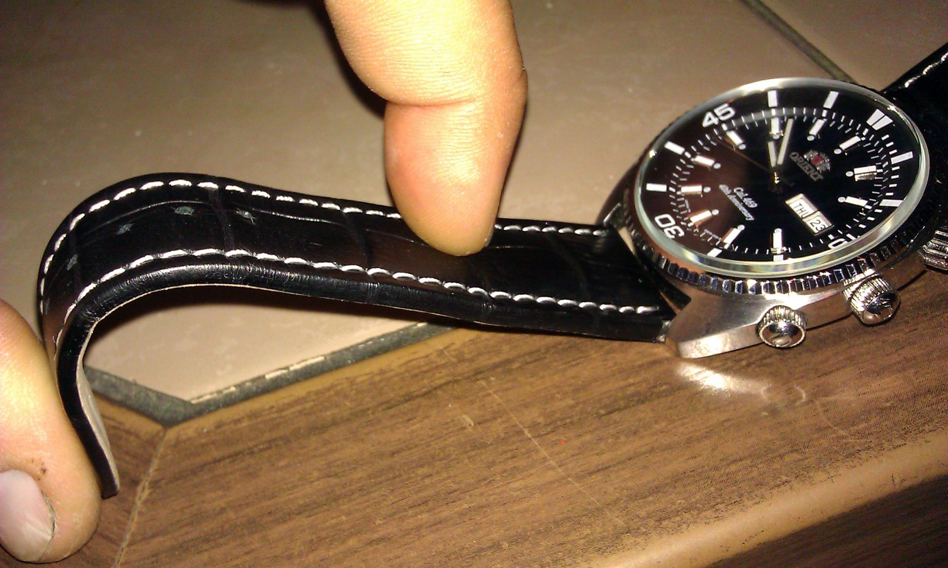

    Koža je na neki način dobila "memorijiski efekat" , da mi obe polovine kaiša prate zglob kada je sat na sredini. Znači,sat samo skinut sa ruke, bez ispravljanja kaiša izgleda ovako =>
    Kada sam tek kupio kaiš i sat stavio na ruku, bežao je iz sve snage ka kraju zgloba, gde sada i pored masivnosti sata, kao i ne pretegnutog kaiša , sat uvek stoji na sredini .
    Citizen Promaster Sky Eco-Drive AS4020-28E-imag1520.jpg ...evo gde je položaj šnale ,kada je sat na sredini => Citizen Promaster Sky Eco-Drive AS4020-28E-imag1514.jpg Citizen Promaster Sky Eco-Drive AS4020-28E-imag1515.jpg

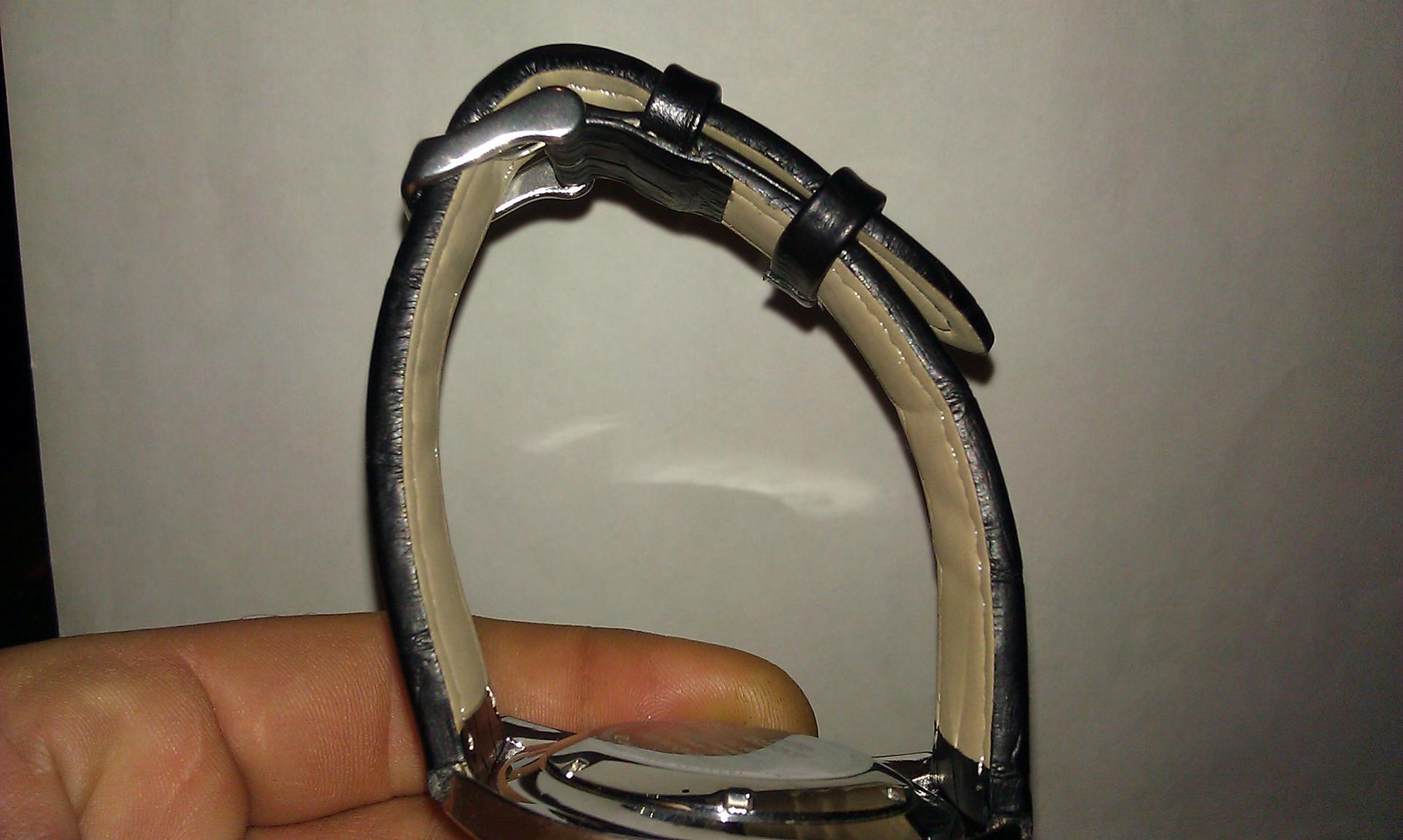

    PS. Da, evo na ovoj slici vidim, da ti je kaiš suviše daleko od lugova savijen, a u gornjem delu , odakle treba da prati zglob, ravniji...
    Citizen Promaster Sky Eco-Drive AS4020-28E-20120823_184354_resize.jpg Citizen Promaster Sky Eco-Drive AS4020-28E-20120823_184439_resize.jpg ...na ovoj prvoj slici se vidi da sat beži. Pogledaj dobro prvu sliku i zamisli zglob ruke ...

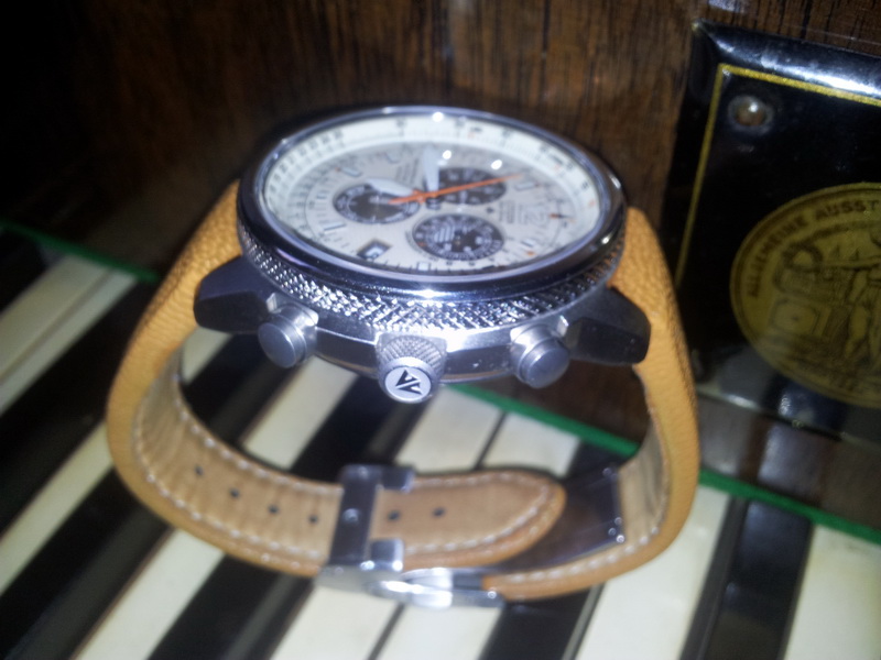

    Što se samog sata tiče, potvrdio bih tvoju konstataciju da je besprekoran.
    Nakon ovih 1,5 mesec od kada sam ponosni vlasnik istog, imam malu zamerku na sam kajiš.
    Naime, kao što se vidi na fotkama, kajiš je počeo da zeleni na rubovima.
    Iako sat ne nosim svaki dan (da budem precizan, sat je nošen oko 100 sati) sama promena na narukvici je nastala jako brzo.
    Nema veze, daje mu šmek....
    Planiram da nabavim jednu tamno braon narukvicu sa narandžastim štepom (boja podcifera i sekundare).
    Ali otom potom.....
    Pozdrav WlayCo tebi i ostalima, i ovo je sjajna preporuka za ovaj fantastičan komad.
