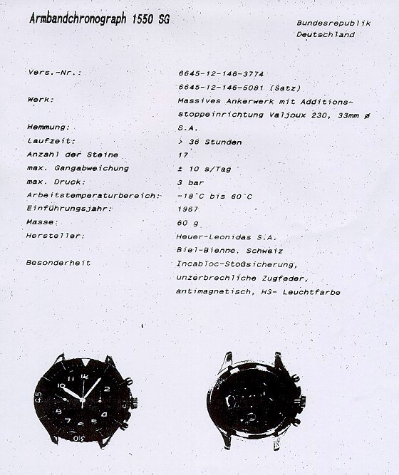

    Prema specifikaciji rezerva snage mu je 36 casova,a trenutno mi sat radi 40 casova bez ponovnog navijanja i jos nije stao,tako da sutra ujutru kad stane napisacu koja mu je stvarna rezerva snage. Ovo me bas raduje jer je 36 sati rezerve bas malo

    Jutros kad sam se probudio i pogledao na sat imao sam sta i da vidim,stao je na 5 sati i 40 minuta tako da mu je stvarna rezerva snage punih 45 casova i jos koji munut. Ovo me je bas odusevilo,star je 40 godina,a veca mu je rezerva nego novom po specifikaciji
