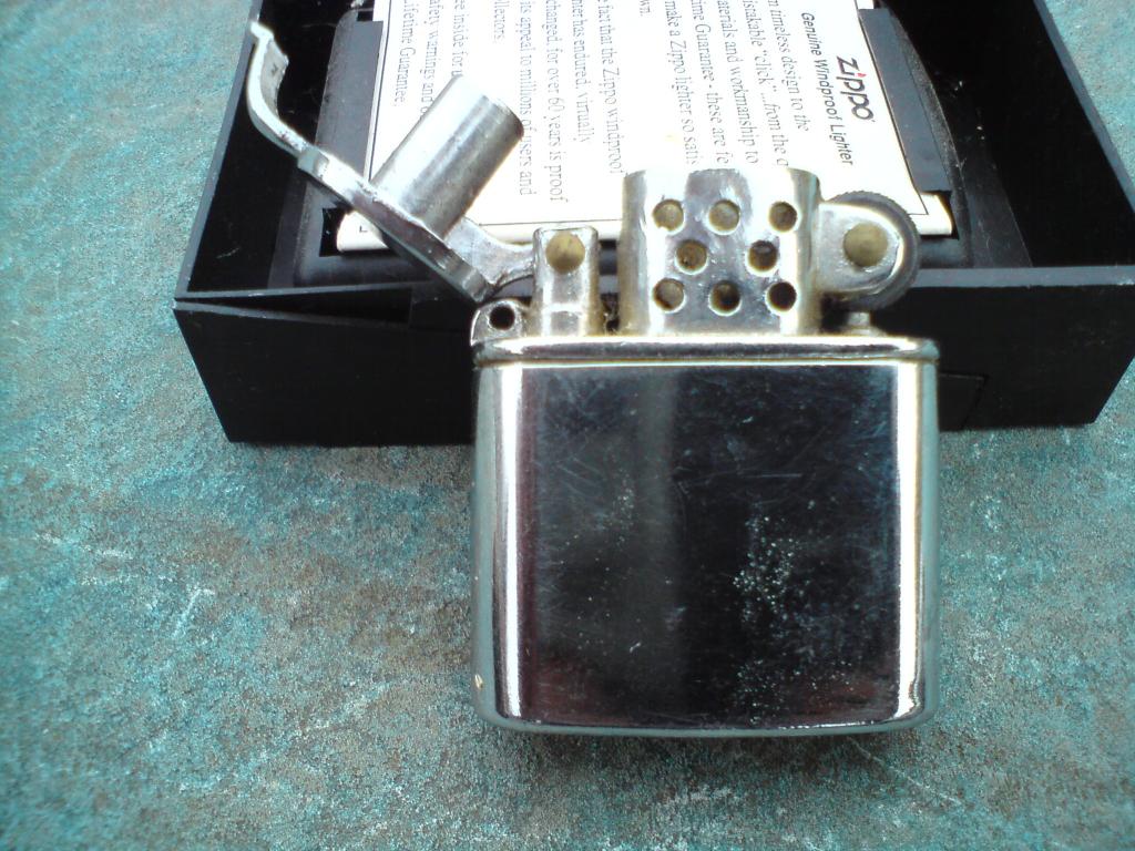

    @sonebg-Reci meni i ostalima šta znače slovne (G,K i sl.) oznake na dnu zippo upaljača kao i šta označavaju rimski brojevi na istom?
    Znam za različite verzije odgovora pa bih voleo da čujem(tj.vidim)tvoj.
    U međuvremenu-nova fotka.
    Proizvođač nepoznat,kvalitet dosta dobar.Vrlo upotrebljiv i (meni) lep:o

    Evo ovako slova od A-L oznacavaju mesec proizvodnje po abecedi A-Januar, B-Februar...L-Decembar.Jedino 86 koja je prelazna godina oznake meseca krecu od G. Rimski brojevi oznacavaju godinu proizvodnje. Tako se obelezavaju od 1986god pre toga su bile kose crte. Rimski brojevi idu od rimske 2 do rimskog 16 od 2000-te se obelezavaju 01,02,03,04......10. Samo 2000-to godiste ima duplu oznaku godine 2000 i XVI. Ako te interesuje nesto o tvojim upaljacima ostavi sliku pa cu ti reci nesto o njima. Moj savet je da izbegavate Zippo XII ako ne znate 100% da ih razlikujete jer je to najkopiranija god. Obratite paznju na BRADFORD.PA. MADE IN U.S.A zato sto mnoge kopije imaju RA umesto PA ili ne stave tacke. Pokusacu da srocim post o Zippu da mozete da ih razlikujete od Bugarskih kopija.
