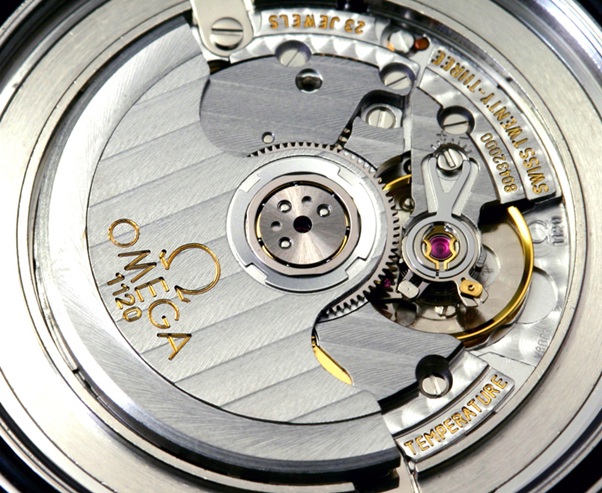

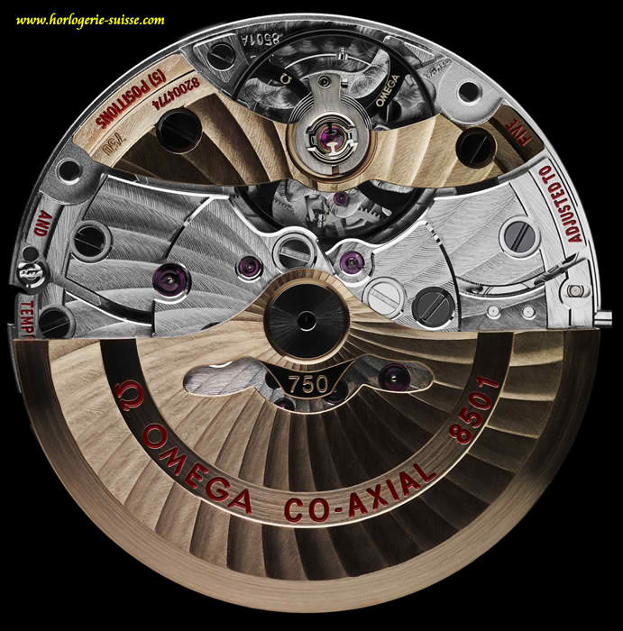

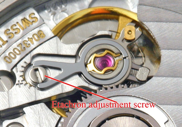

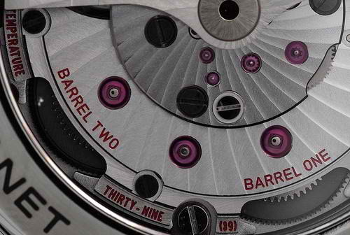

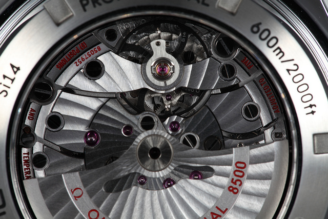

    Hajde da pokrenemo, mozda neko moze i bolje da pokaze razlike.
    Za one koji se naknadno ukljucuju, povela se rasprava kako je Omegin mehanizam 8500 "derivat" starijih ETA mehanizama, konkretno su u vezu dovedeni 8500 i ETA 2834 a preko Omeginog mehanizma 2500.
    Moja tvrdnja je da su prethodne tvrdnje zabluda i da medju pomenutim mehanizmima ima slicnosti koliko svi mehanizmi generalno lice jedni na druge jer rade na istom principu. Tome u prilog tvrdim da je Swatch grupacija je sasvim nezavisno razvila:
    a. ETA 2824 a zatim i derivate (2826, 2836, 2834)
    b. ETA 2892 i derivate (2893, 2894, 2895, 2897). Omega je manjim izmenama kreirala 1120 a zatim i dodavsi co-axial escapement - 2500
    c. Omega 8500
    Koliko vidim - Jovan se vodio logikom (mozda sam nesto prevideo) da je 2824 posluzio kao osnova za 2500. Posto znamo da je 2500 nastao od 1120, mislim da ce dovoljno biti da preskocimo nekoliko koraka i uporedimo 1120 sa 8500:

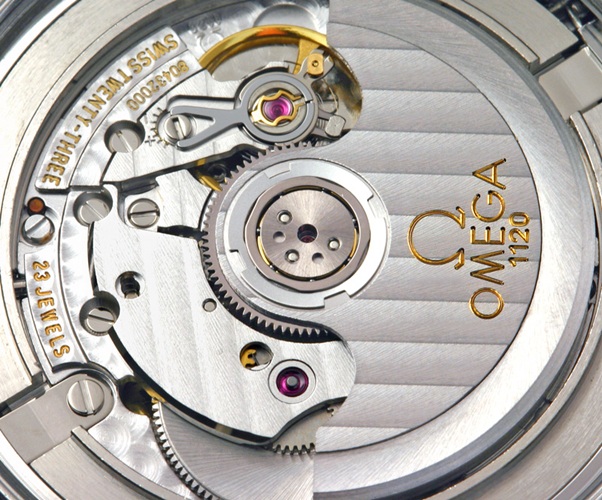

    Omega 1120:
    Diskusije o mehanizmima... satovima...-1120-1.jpgDiskusije o mehanizmima... satovima...-1120-2.jpgDiskusije o mehanizmima... satovima...-1120-3.jpg
    (izvor fotografija)

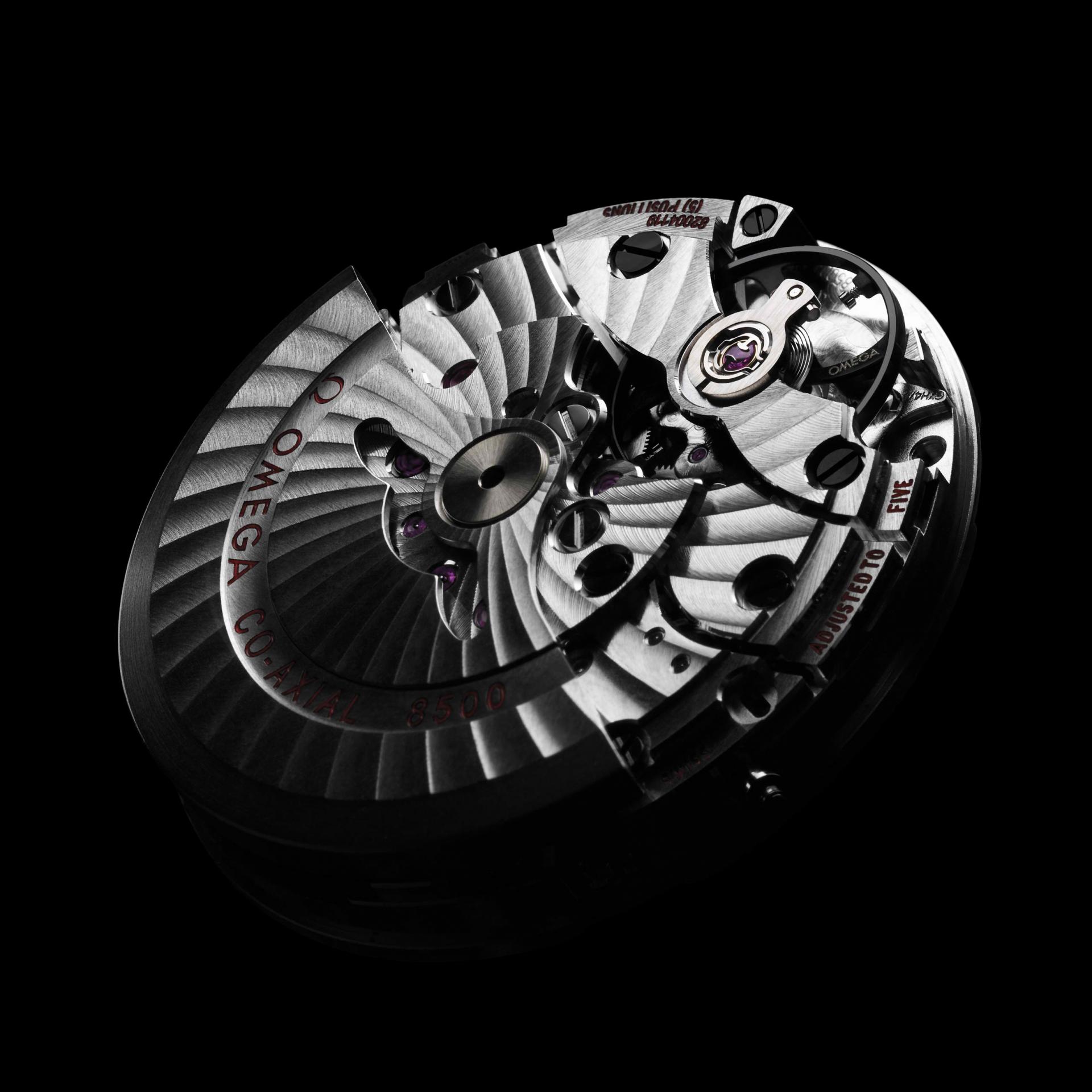

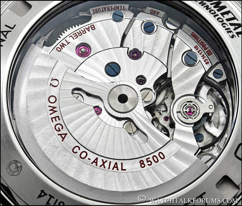

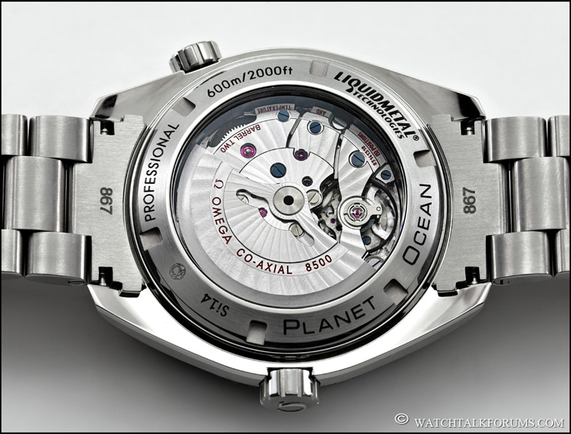

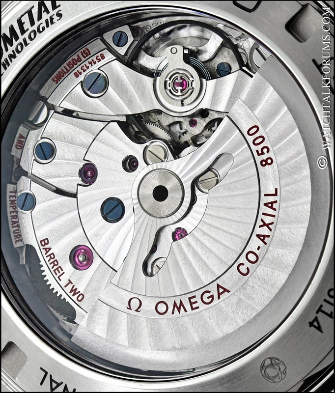

    Omega 8500
    Diskusije o mehanizmima... satovima...-8500-1.jpgDiskusije o mehanizmima... satovima...-8500-6.jpgDiskusije o mehanizmima... satovima...-8500-2.jpg
    Diskusije o mehanizmima... satovima...-8500-3.jpgDiskusije o mehanizmima... satovima...-8500-4.jpgDiskusije o mehanizmima... satovima...-8500-5.jpg

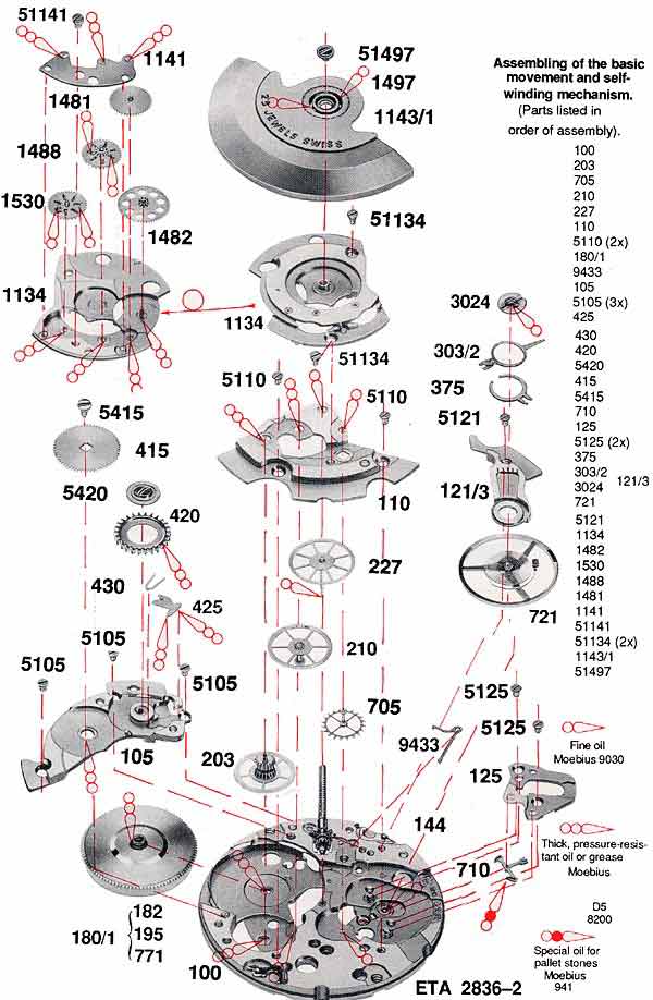

    Posebno se razlike mogu videti poredjenjem druge slike 1120 sa drugom slikom 8500. Za kraj - evo rastavljenih mehanizama 2836 i 8500:

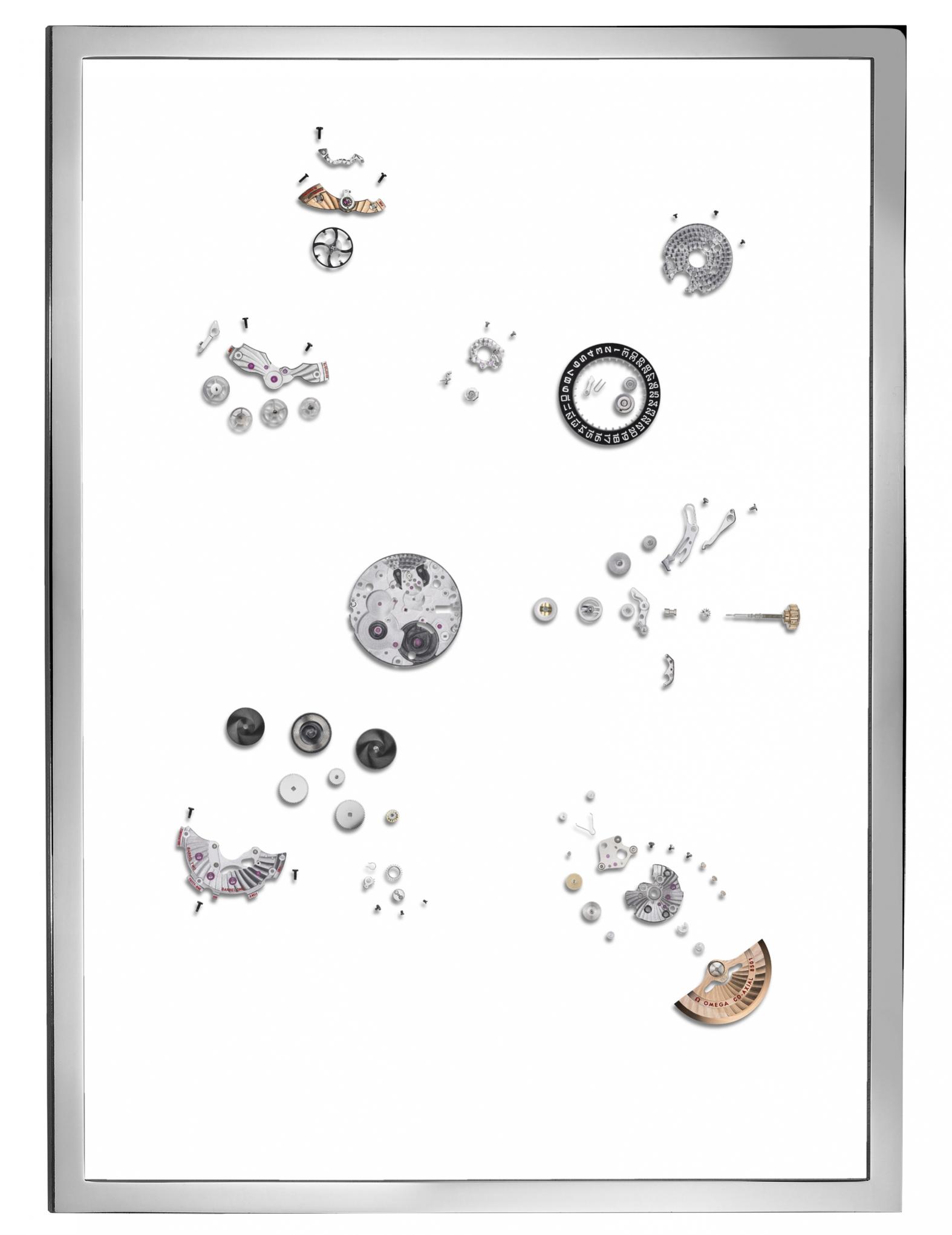

    Diskusije o mehanizmima... satovima...-2836-2oil1a.jpgDiskusije o mehanizmima... satovima...-omega-co-axial-watch-movement-05.jpg
    Za bolji pregled 2824 mehanizma i derivata - ovo dodje obavezna literatura: The ETA 2824
