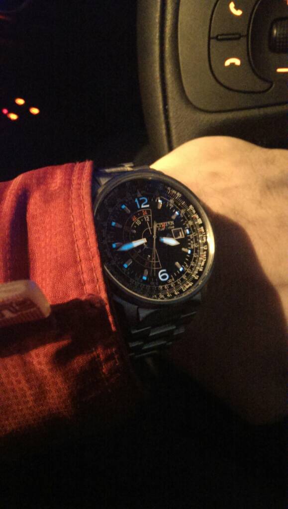

Taman mi veceras na ruci nocna pticica, sa primerom dobre luminacije.
Prilog 85076
Nadam se da ce joj potrajati, kako ne bih morao da se opijam pivom radi reluminiranja (valjda se tako kaze)! :D
Bravo Shibumi!
A kada se to uradi onda sve svetli vako ;)
