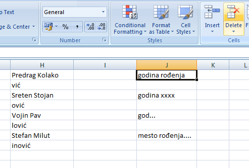

    stiže mi neuređeni dokument, ogromna lista imena kao na slici, jedno ime u dve vrste, pri čemu su informacije o toj osobi u nastavku druge vrste, ne prve, uvek tako
    kako da drugu vrstu prebacim u prvu, odnosno da ih spojim u jednu najlakše, ovo može satima da potraje ovako ručno jedno po jedno
    napominjem da sam imena izmislio
    mogu da upotrebim f-ju CONCATENATE ali ona spaja ime i prezime tako što kopira drugu vrstu ili red, tako mi je malko lakše, onda onaj ostatak imena obrišem ali podaci o osobi ostaju u drugom redu
    inače znam f-ju PROPER i TRIM, tako lako ispeglam dokument

    zanimljiv predlog, reci mi koji format od ovih, nemaš SVC već CSV
    ovaj drugi predlog mi deluje još bolje, samo mi reci kako da pomerim svaki drugi red jednom udesno i gore zatim, posle ih spojim i gotov posao, liste su preduge, stotine imena
    a poslužio sam se lukavstvom
    prvo dodam kolonu između

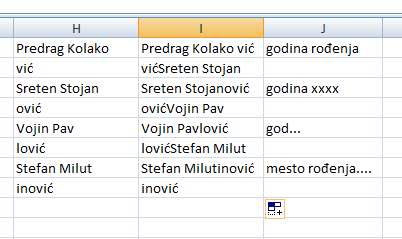

    pa onda izbrišem prvu gornju praznu ćeliju u poslednjoj koloni i tako je uravnjam sa većim delom imena, odnosno dignem je gore

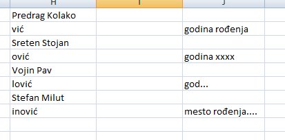

    pa onda spojim ime i prezime i na kraju ostaje svaki drugi red da obrišem

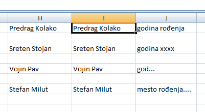

    označim ga

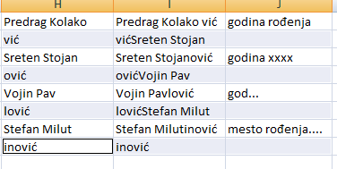

    i idem delete, međutim kada ga obrišem obriše mi se i deo prezimena jer je to celo ime i prezime funkcija ova dva
    najbolje bi bilo kad bih spojio ime i prezime i na kraju izbrisao funkciju, a da ime i prezime ostane kakvo jeste, ali izgleda excel to ne podržava
