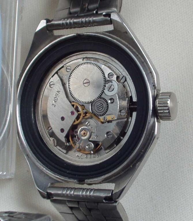

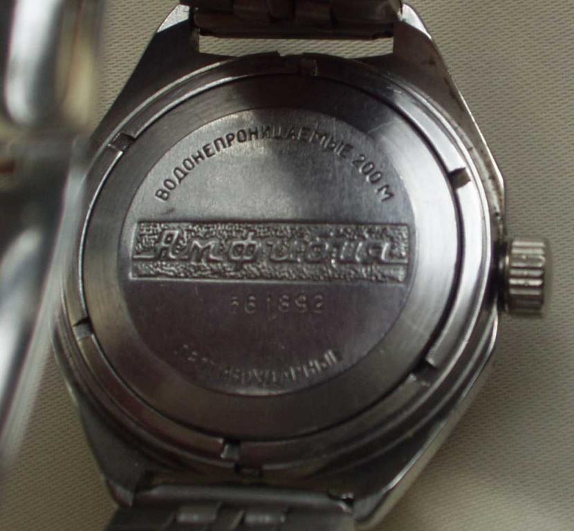

    Amfibija je Neptun i Neptun je Amfibija. Neptun je oblik kućišta ( doduše i na brojčanicima je često, ne uvek, trozubac ), kao i što je ministry oblik kućišta a ima još drugačijih oblika kućišta.Dakle, Neptun je Amfibija koliko i sve druge Amfibije, razlika je u kućištu. Referentna oznaka Neptun kućišta je 960 ali pošto to i ne zvuči nešto primamljivo onda su mu lepo dali naziv Neptun. Na svakoj Amfibiji mora na poklopcu pisati Amfibija i na svakom Komandirskom mora na brojčaniku pisati Komandirski. Nisu to jedini uslovi ali da ne bih mnogo dužio, Luigi preporučujem ti ovu temu Istorija Vostok satova - Amfibija i Komandirski ( tema je malo "potonula" pa ti je možda promakla ).

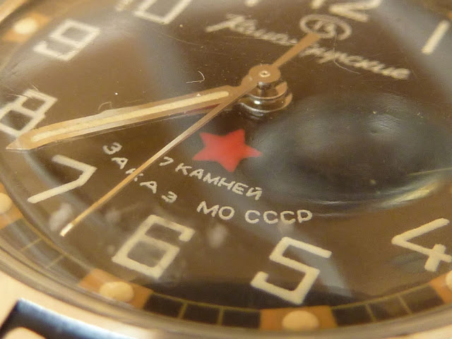

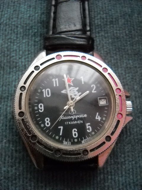

    Na nekoliko sledećih fotografija mogu se videti kopije ( kineske ) Vostok Komandirski satova. Treba obratiti pažnju na oblik štitnika krunice, malu krunicu ( verovatno nije ni ušrafljujuća ), oblik kazaljki je pogrešan, tačkice koje predstavljaju osvetljenje ( luminaciju ) su nacrtane i po boji se razlikuju od luminacije na kazaljkama, natpisi na brojčaniku su pogrešni, crtež podmornice je pogrešan...
    Slede primeri nekoliko kopija a na trećoj fotografiji prikazan je orginal , treba obratiti pažnju na natpise, kazaljke kao i na tačkice luminacije koje se bitno razlikuju od onih na kopijama.

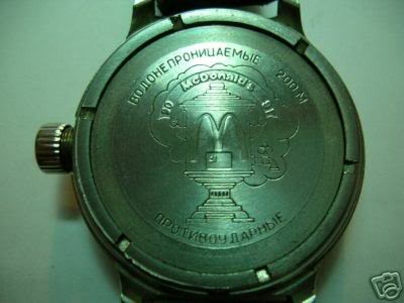

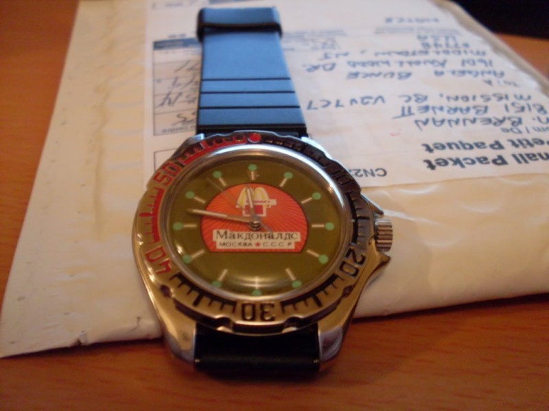

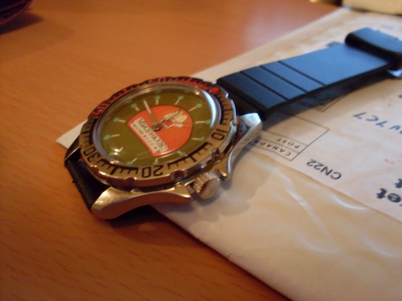

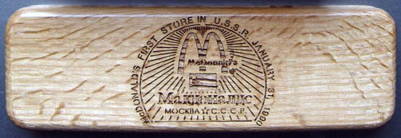

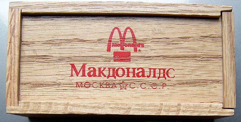

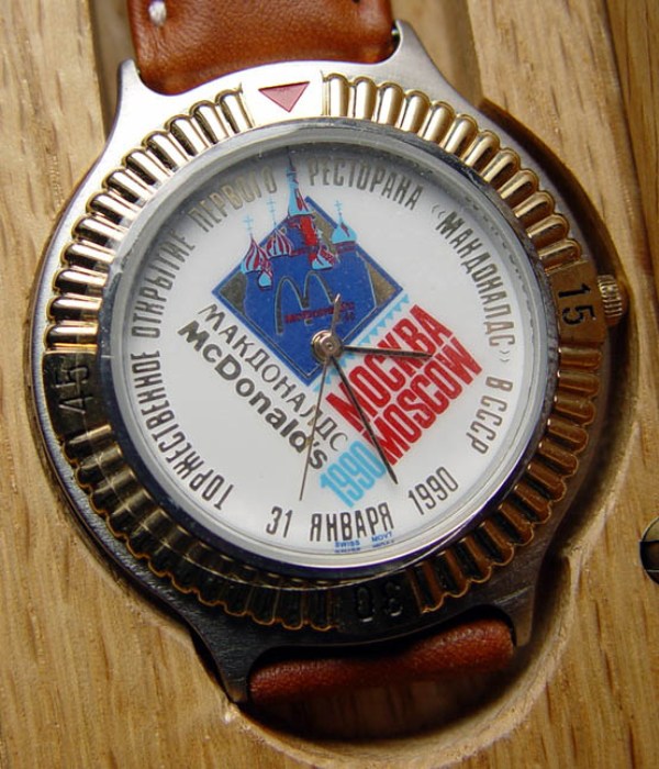

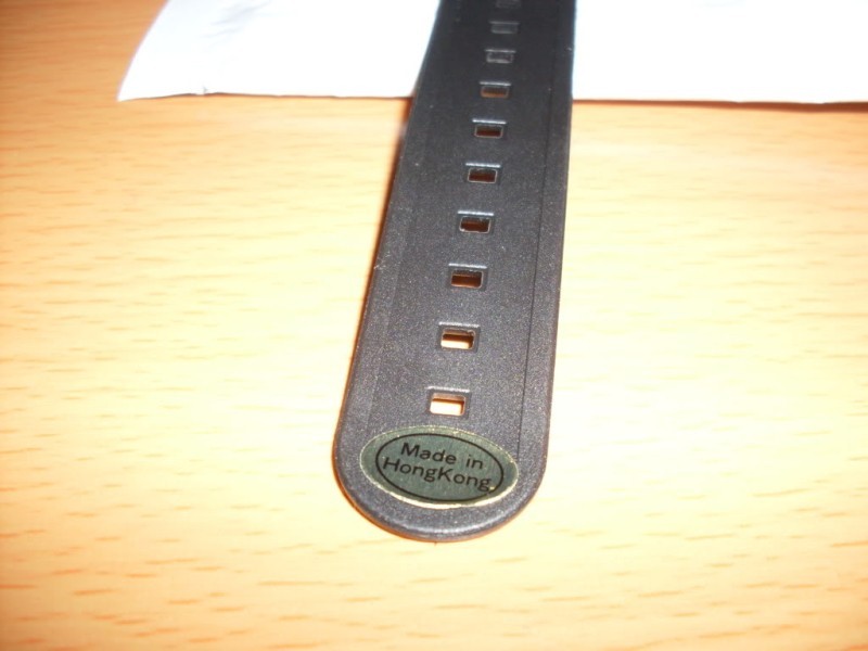

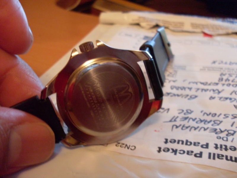

    Kada je neko dovoljno velik, dovoljno bezobrazan, gramziv i pohlepan onda za njega pravila ne važe ili bar niko ne sme da mu ukaže na ta pravila. Na sledećim fotografijama mogu se videti satovi koji su deljeni kada je jedan svetski poznat lanac restorana otvorio svoj prvi restoran u SSSR u Moskvi. Mnoge stvari na tim satovima su pogrešne , od kvarcnog mehanizma pa nadalje.
    Na sledećim fotografijama prikazano je nekoliko modela kao i drvene kutije u kojima su deljeni. Na poslednjoj fotografiji može se videti i poklopac Amfibije korišten u iste, promotivne, svrhe.
    Kako prepoznati frankenštajne - komandirski i amfibija-1.jpgKako prepoznati frankenštajne - komandirski i amfibija-2.jpgKako prepoznati frankenštajne - komandirski i amfibija-3.jpgKako prepoznati frankenštajne - komandirski i amfibija-4.jpgKako prepoznati frankenštajne - komandirski i amfibija-5.jpgKako prepoznati frankenštajne - komandirski i amfibija-6.jpgKako prepoznati frankenštajne - komandirski i amfibija-7.jpgKako prepoznati frankenštajne - komandirski i amfibija-8.jpgKako prepoznati frankenštajne - komandirski i amfibija-9.jpgKako prepoznati frankenštajne - komandirski i amfibija-10.jpgKako prepoznati frankenštajne - komandirski i amfibija-11.jpg
    Inače postoje ljudi kojima su čak i ovakvi satovi interesantni, ne sa časovničarskog stanovišta nego više kao predmeti koji su obeležili pad gvozdene zavese te ih iz tog razloga skupljaju. Nemojte se zavarati, smeće je smeće.

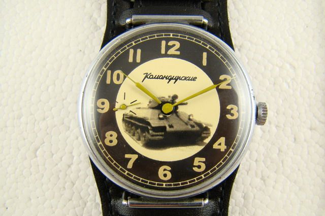

    Mislim da bi ovo mogao da bude pobednik

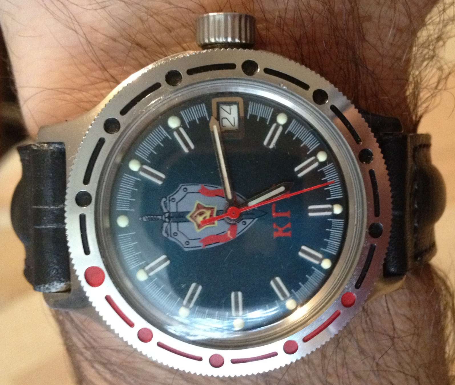

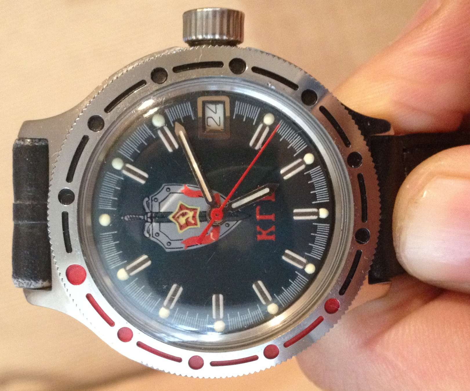

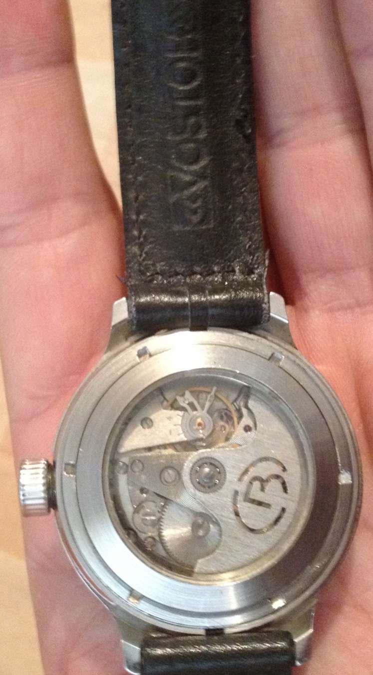

    Na kupindu se prodaje za 12500 dinara
    Vostok KGB original - Kupindo.com
    Kako prepoznati frankenštajne - komandirski i amfibija-vostok-kgb-original_slika_o_4133867.jpgKako prepoznati frankenštajne - komandirski i amfibija-vostok-kgb-original_slika_o_4133868.jpgKako prepoznati frankenštajne - komandirski i amfibija-vostok-kgb-original_slika_o_4133869.jpg

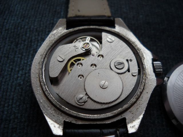

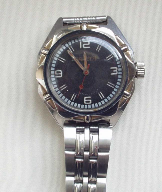

    Eve jedna amfibija, pardon amfibija u pokusaju.
    Raketa + Amfibija = Ramfibija
