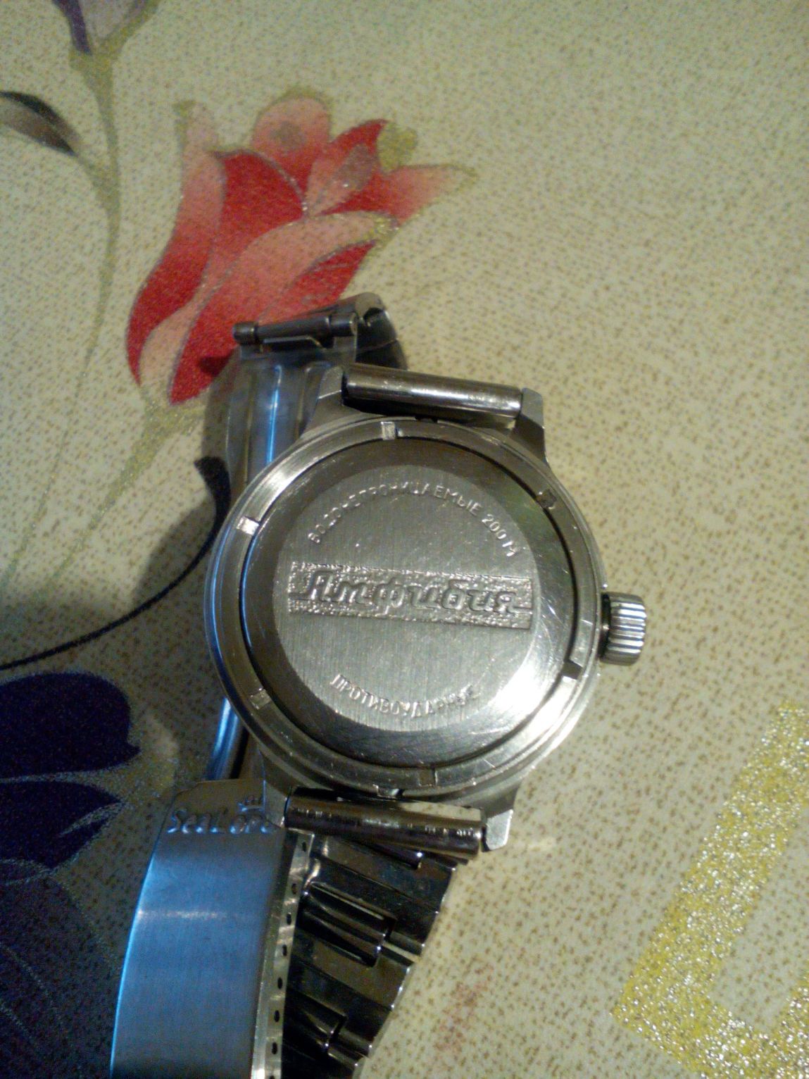

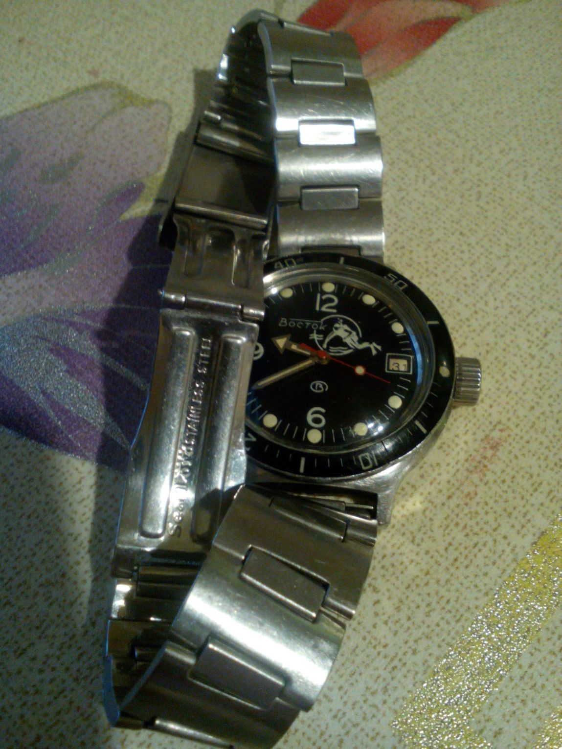

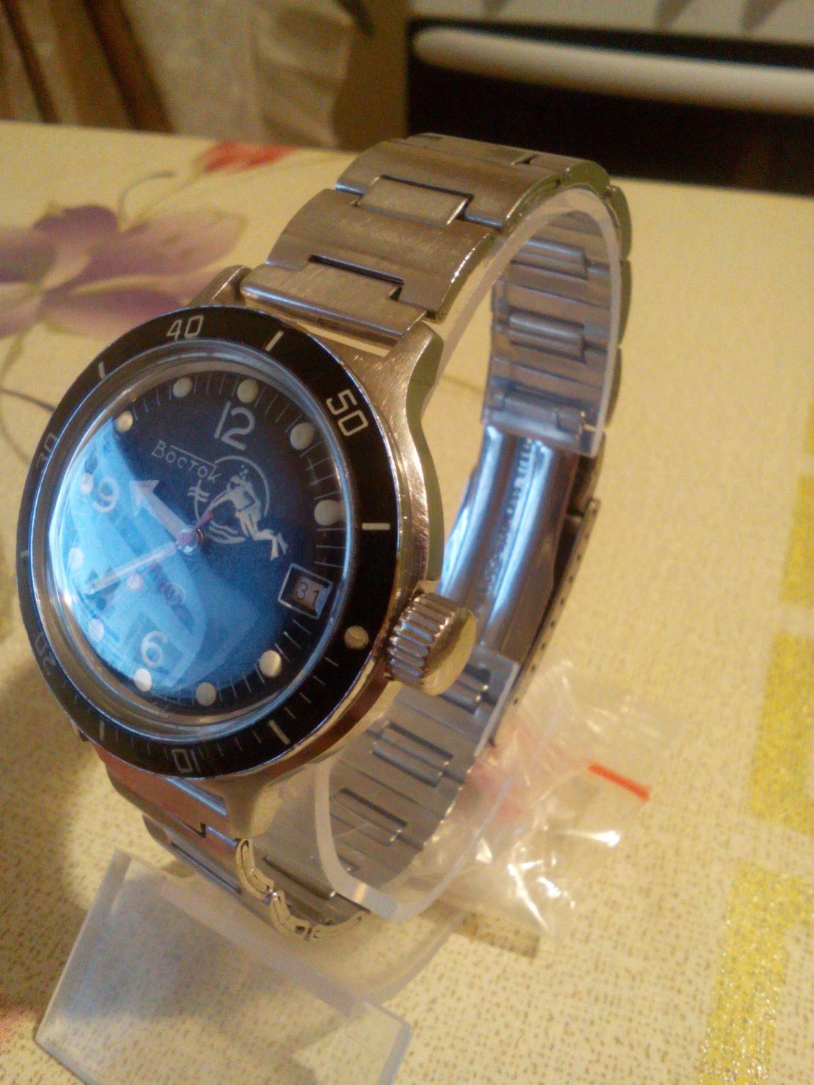

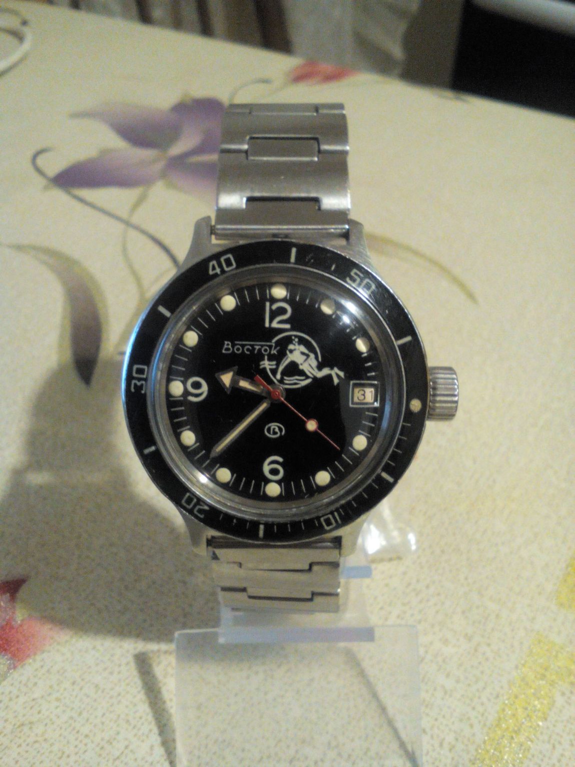

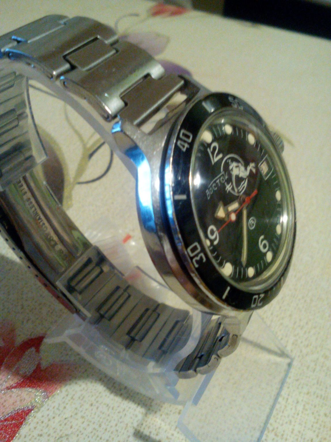

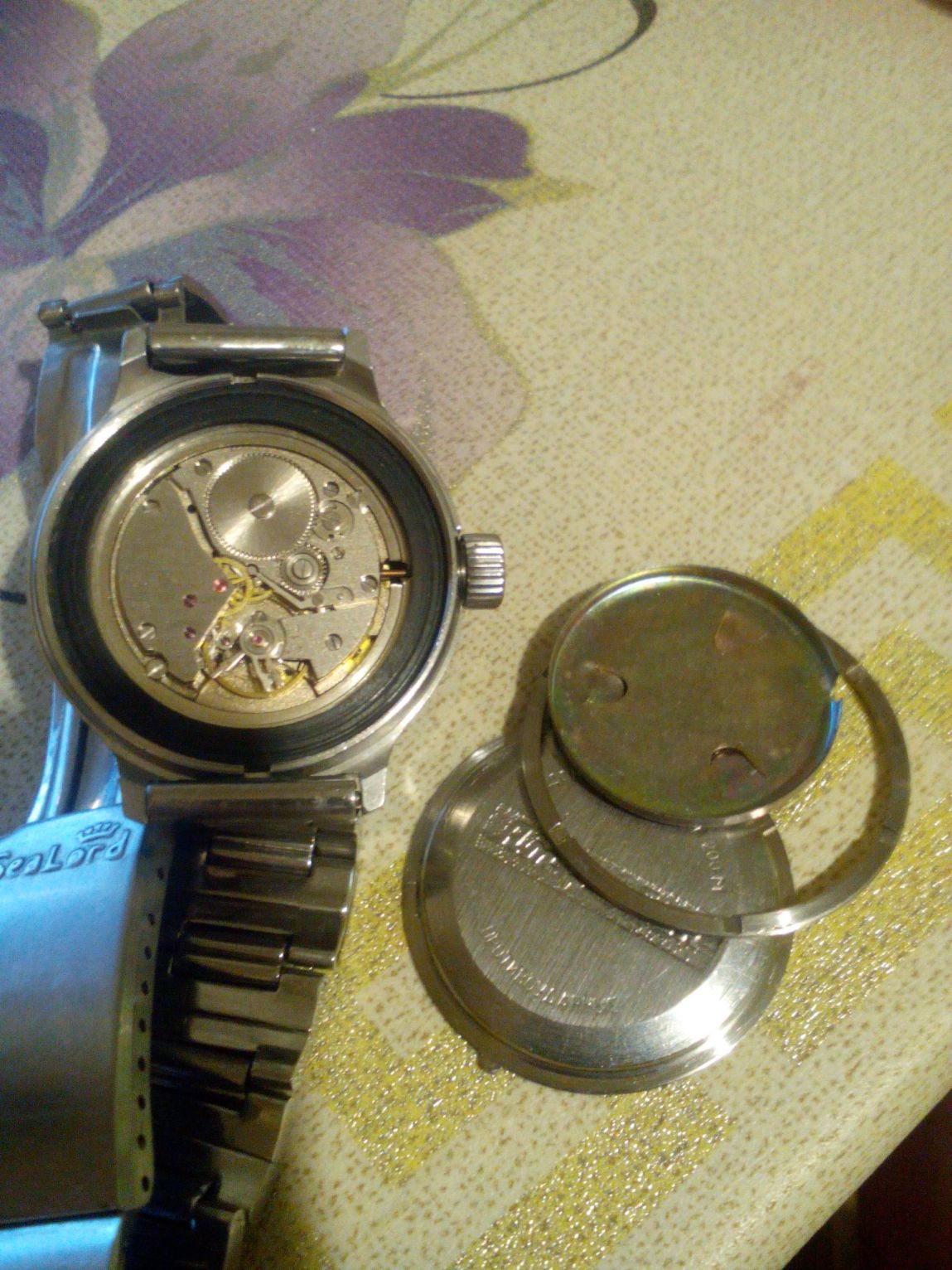

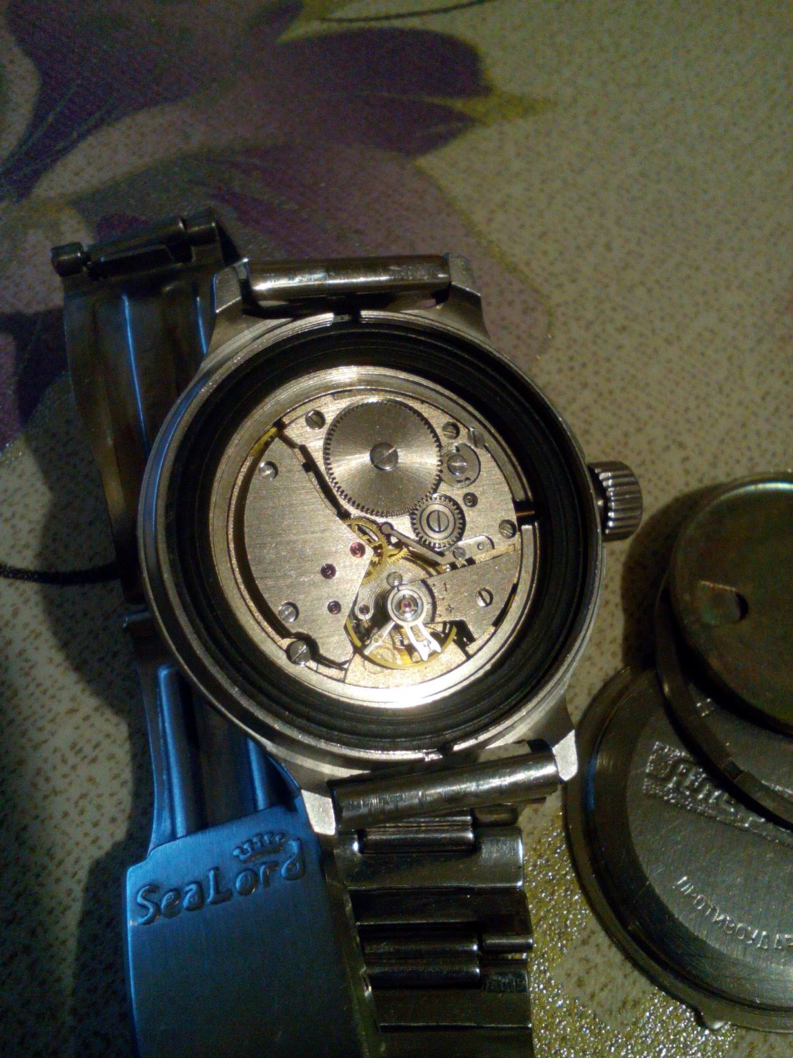

    Поздрав, да ли може неко да ми каже са сигурношћу који је ово модел, да ли је амфибија или не, приближно годину производње итд...? Свака информација била би драгоцена.
    Prilog 145232Prilog 145233Prilog 145234Prilog 145236Prilog 145235Prilog 145237Prilog 145231
    Milane dobro došao na forum.
    Par komentara. Prvo imaš vrlo interesantan i lep sat i da jeste Amfibija. Brojčanik je neobičan zato što ima velike (svetleće) tačke kao satne markere. Obično su mnogo manje. Rekao bih poprilično redak brojčanik. Nije da mu to nešto diže cenu ali to je ljubiteljima Amfibija interesantno i to će verovatno prvo primetiti. Drugo, lep rotirajući prsten. Mislim da je to fabrička kombinacija brojčanika i rotirajućeg prstena.
    Ovde ima takvih kombinacija..
    https://forums.watchuseek.com/f10/i-...-394740-4.html
    No-Date Vostok "Scuba Dude" - The Dive Watch Connection
    Kada pročitete cele teme videćete da su tu rađene neke transplatacije kućišta, mehanizama ali ne i brojčanika i rotirajućeg prstena
    Treće, Amfibije sa mehanizmom 2414 nisu tako česte, naprotiv mnogo su češće one sa meh. 2409, 2209, 2416.
    Starost sata... pretpostavljam 90-te godine (uzmi sa ozbiljnom rezervom).
    Još jedan podatak, u tvom satu je navijač a ne automatski mehanizam tako da je tvoje kućište verovatno tip 020 (ima o tome u temi čiji je link postavio Popovac)
    Sve u svemu vrlo neobičan sat. Ako nije skoro servisiran uradi servis i uživaj.
