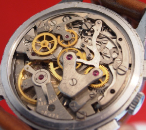

    Da, izvinjavam se, kao i u svemu i u svetu ruskih satova postoje prave kopije. Znaci solidno odradjeni fushevi, i to se desava kod onih brendova koji se masovnije prodaju (npr. strela). Varijacija strela postoji mnogo. Kod nekih se pojavljuje potpis - sdelako v rosii-, kod nekih -17 kamnei- a treba kamnja. itd. Kad se uzme roba kod ovlascenog uvoznika i distr.(Meier), ili direktno od prozivodjaca, ili od dilera koji ima dobru reputaciju (Kampmann), nema gram sumnje u autenticnost. I da, evo slika originalnog poljot mehanizma od 25 jewels. Pozz

    Fotografija starog poljot-a. Valjoux 7734.

    Prvi je ko zna sta, ovo je neka kopija 3133 mehanizma, drugo je original masina poljotova (moskva, rusija)
