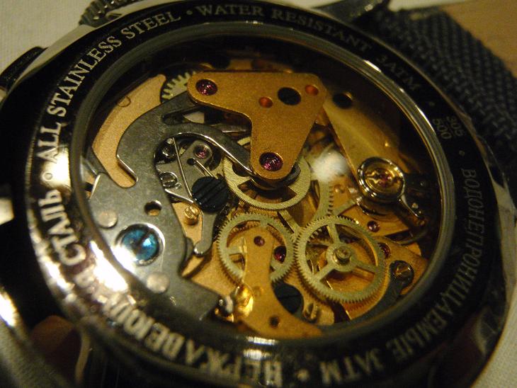

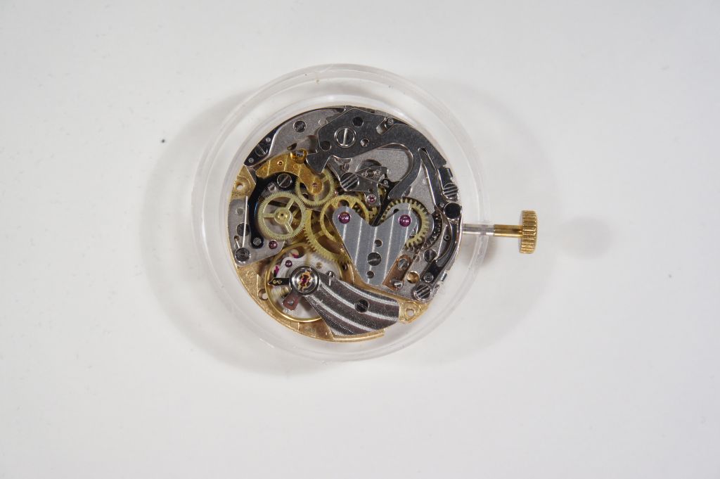

    JESTE OVAJ SAT JE REPLIKA.ZELIM DA KAZEM DA POSTOJE POLJOT REPLIKE KAO OVAJ NA PRIMER.
    Razlike između Poljot mehanizama 3133 - izvedba 1MČZ, Volmax... Šta je kopija a šta original?-5341d1297710252-razlike-izme-u-polot-mehanizama-3133-izvedba-1m-z-volmax-ta-je-.jpegRazlike između Poljot mehanizama 3133 - izvedba 1MČZ, Volmax... Šta je kopija a šta original?-5342d1297710254-razlike-izme-u-polot-mehanizama-3133-izvedba-1m-z-volmax-ta-je-.jpeg
    znam da su dvoje okeah original samo sto jedan je napravljen 70s a drugi 90s

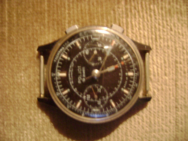

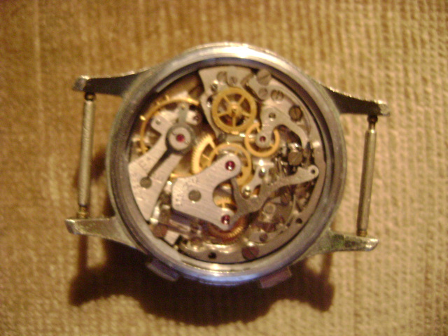

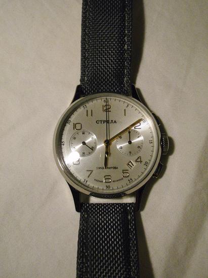

    neko mi nudi poljot 19 jewels kao na slike i kaze da fali samo kljuc
    sta da radim
    slike nisu bas najbolje

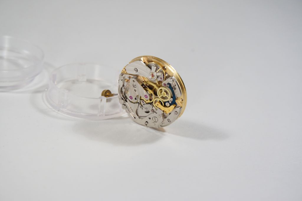

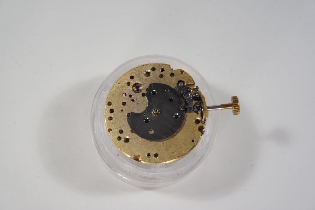

    Pozdrav svima!
    Imam neke dileme oko originalnosti mehanizma 3133 kojeg bi (opet mi vrag ne da mira) koristio u jednom svom "projektu".
    Našao sam na stranicama https://www.moscowphoto.net/watches/...graph-movement
    (na Ebay je to Irbis 67) mehanizam "poljot 3133" po povoljnoj cijeni ali me muči pitanje da li se radi o originalnom mehanizmu ili o kopiji koja nema veze s Poljotom i njegovim "nasljednicima". Evo slika...
    Razlike između Poljot mehanizama 3133 - izvedba 1MČZ, Volmax... Šta je kopija a šta original?-0_224e55_fe02d17f_orig.jpgRazlike između Poljot mehanizama 3133 - izvedba 1MČZ, Volmax... Šta je kopija a šta original?-0_224e56_e2f76c5b_orig.jpgRazlike između Poljot mehanizama 3133 - izvedba 1MČZ, Volmax... Šta je kopija a šta original?-0_224e54_a25b501d_orig.jpg
    Kao što vidite mehanizam je bez ikakvih oznaka (ili ih bar ja ne vidim). Molim pomoć...

    Koliko mi je poznato nikada nisu rađene kopije mehanizma 3133. Dakle, po meni to je originalni mehanizam i to kakav! Retki su ukrašeni primerci. Mislim da ni cena nije loša.
    Oznake ... pri kraju proizvodnje je bilo dosta takvih bez oznake.

    Pozdrav veberz i puno ti hvala!
    Upravo me odsustvo bilo kakvih oznaka zbunilo, a kako sam na Ebay stranicama istog prodavača vidio razne čudne "modele" npr. Rakete mislio sam da se radi o nekom mutnom poslu.
    Sad mi je sve puno jasnije... Inače mehanizam je predivan!
