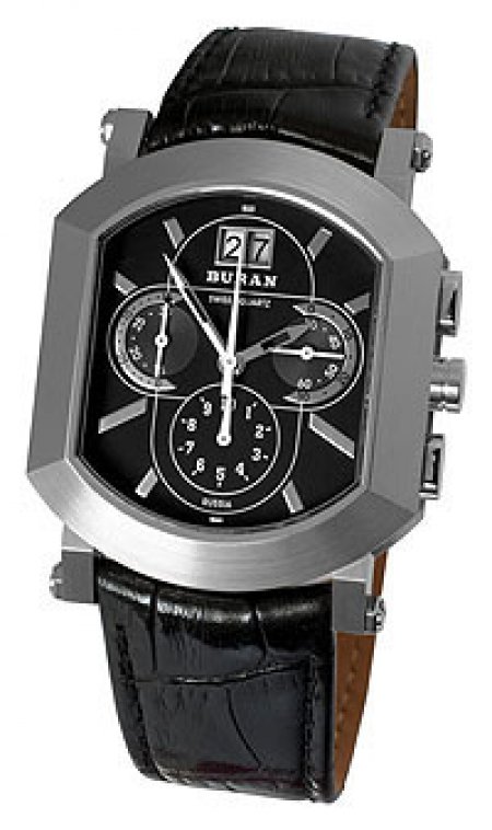

    imam jedan problem pa mi pomozite
    Radi se o Buran satu. On ima stopericu i 3 kazaljke, jedna mjeri sekunde druga minute a treca desetinke. Radi se o slijedecem: ova sto mjeri desetinke, kada se pokrene okrece se velikom brzinom, a kada se resetira onda miruje, medutim primjetio sam da dok miruje na 0 pokretima ruke kazaljka malo plese lijevo-desno za pola milimetra. Da li je to uredu ili se kazaljka malo otpustila?

    Biće da se otpustila malo! Mogao bi odnijeti sat kod časovničara da to bolje pogleda-ne bi trebao biti problem da je malo pričvrsti!

    Pa dobro Maroje, čudnovate si sreće!
    Kao što je Dalibor rekao, fabrička greška, nisu lepo utisnuli skazaljke. Trebala bi biti jeftinija popravka, imamo watchmaga časovničara u Karlovcima, ovde na forumu je moderator. Javiće se sam ali mogao bi mu poslati privatnu poruku. watchmag01.

    bok
    tih pola milimetra dali je manje od osnovnog podioka koji mjeri odnosno dali pleše između dvije crtice ili više?
    Najvjerojtnije da je to normalna gibanje skazaljke a ne labavo držanje iste.
    Probaj malo više koristit štopericu i ako se skazaljka nebude vraćala na nulo ili otpala znači da slabije drži a ako ne onda je normalno klimanje koje se da rešiti na barem 2 načina

    ne plese izmedu crtica vec samo malo lijevo -desno ovisno kako nagnem ruku. Kada sam ga tek dobio i dok nisam nekoliko puta pokrenuo stopericu nije plesao.
    Sada ne znam da li je to tako normalno ili ne.
    Ali vi ste strucnjaci pa me savjetujte

    Ajde prijatelju ako te ne mrzi postavi sliku sata,
    Da mogu ljudi da vide o kom se modelu radi, i tako to.

    Radi se o ovom satu:
    Slika je skinuta sa neta ali sutra poslikam i postavim moj pa da vidite.
    Znate li u cem je problem?
    Prilog 1857

    Ne vidi se slika.
    Kad postavljas idi na insert inline.

    Verovatno zupčanik koji pokreće kazaljku za desetinke pokreće ima tzv "prazan hod".

    Sat Buran problem-buran-ruski-quar-116.jpgda li je taj prazan hod normalan ili ga treba popraviti?
    Nadam se da sada vidite sliku
