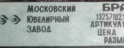

    Surok55 dobro došao na forum. Odlična informacija. Prva poruka pa odmah u centar. Svaka čast.
    Da razjasnim, rekao sam da narukvicu od kolege KureNS nije proizveo nijedan sovjetski proizvođač satova. Nisam znao za Витебский приборостроительный завод. Takođe u prethodnoj poruci napisao sam da su sovjetski satovi često (ne uvek) prodavani bez narukvice.

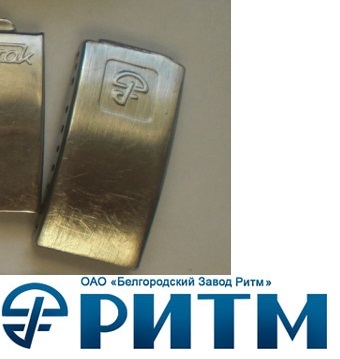

    Znam za Moskovski juvelirski zavod. Znam i da je narukvice proizvodio Belgorodski zavod Ritm (Белгородский завод Ритм).
    Ritm

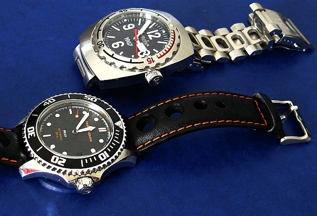

    Može li neka dobra duša da mi napiše koja je ovo narukvica na 1967?
    Da pojasnim pitanje, ima li posebno da se kupi i ako ima pod kojim imenom da je trazim?
    Poslednja ispravka: GizmoID (27.7.2015. u 20:35)
  10. #980
    984
    Određen forumom Re: Slike ruskih satova
    To je orginalna narukvica od 1967. Model sa brojevima na brojčaniku išao je sa tom narukvicom. Model bez brojeva na brojčaniku (samo satni markeri) išao je na gumenom kaišu. Koliko znam ne može se posebno kupiti.
