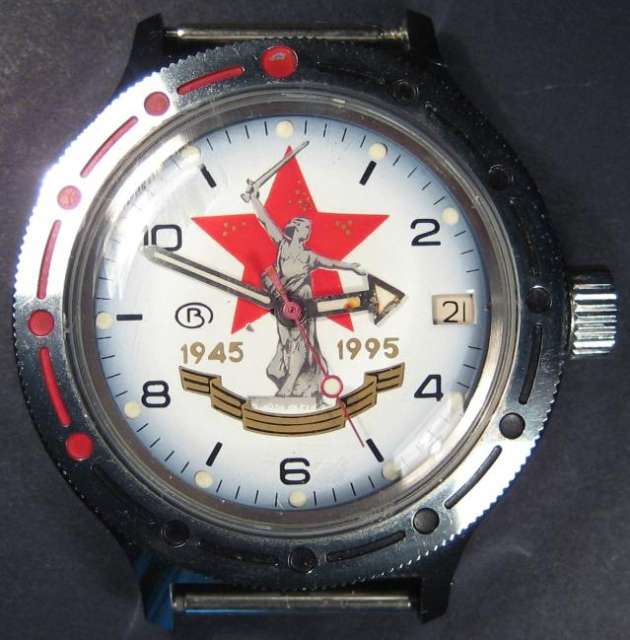

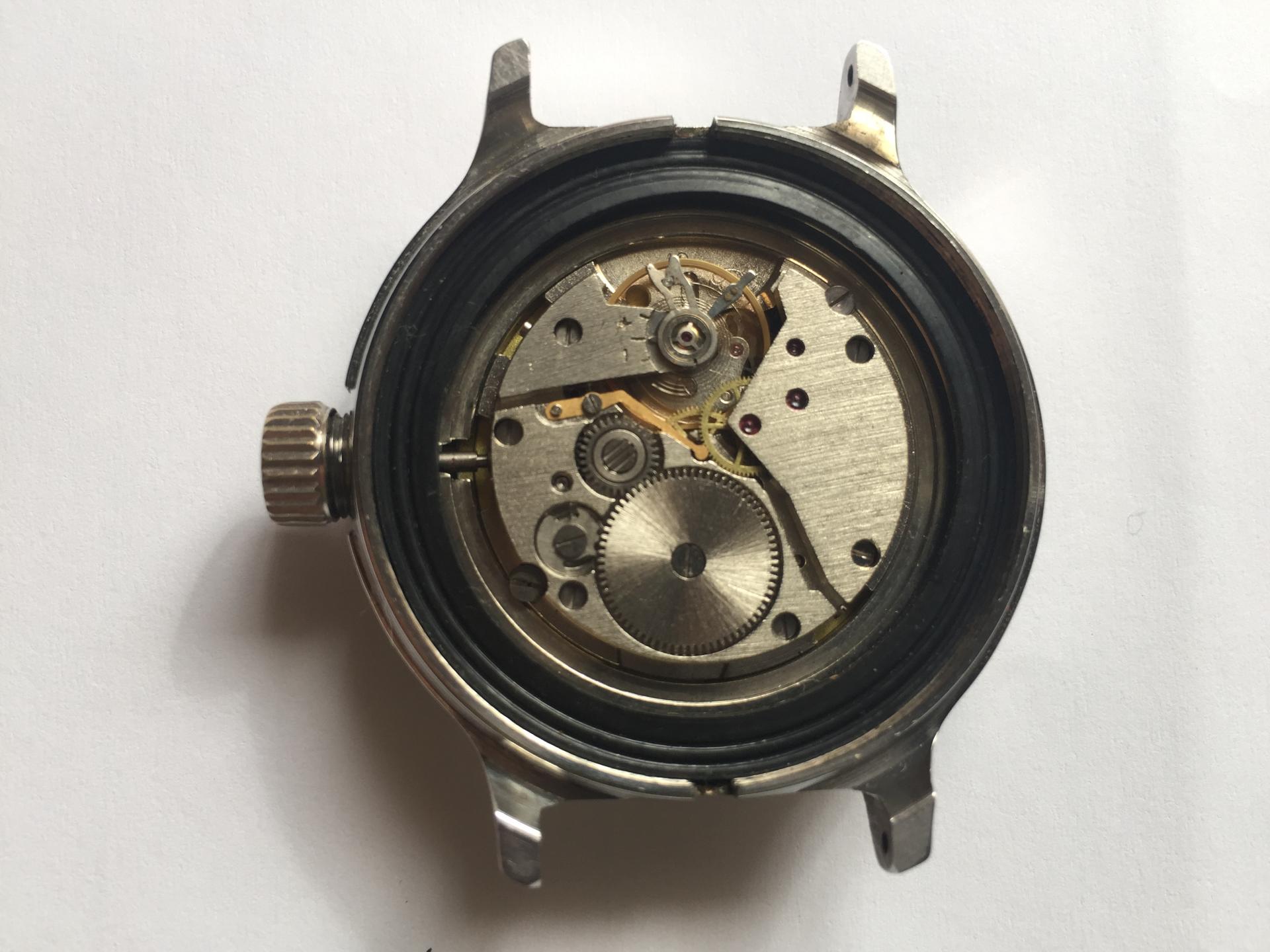

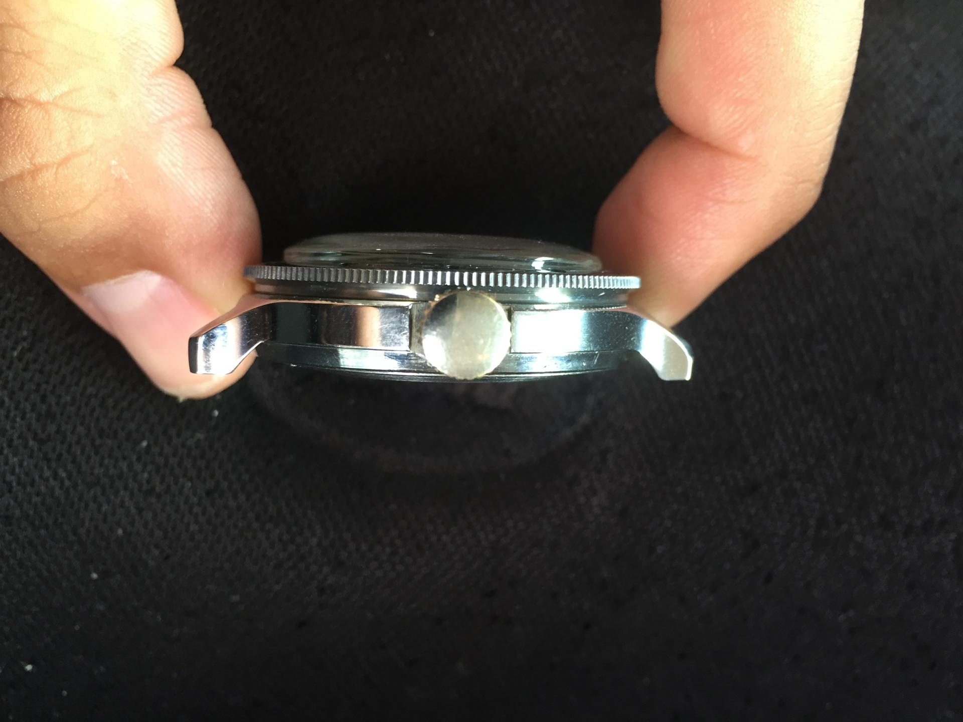

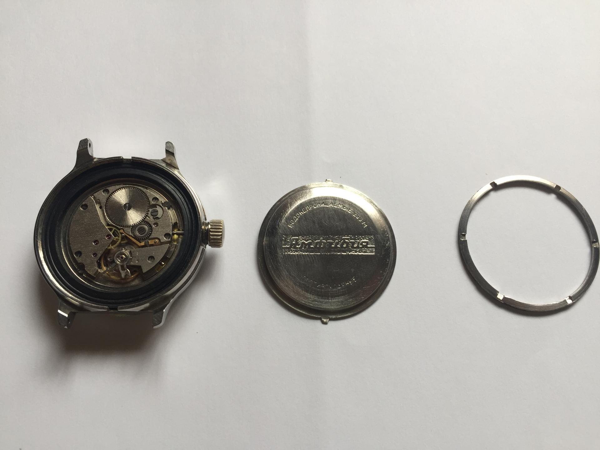

    Zdravo svima,
    Pre nekih nedelju dana sam trgovao sat od jednog prodavca sa oglasa, Karine iz Kraljeva. Ono sto sam trgovao je Vostok Amfibija "Rodina" jubilarni sat.

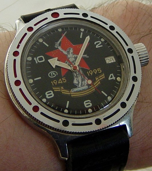

    Medjutim, u prvi mah nisam obratio paznju na detalje. Amfibija koji sam ja dobio je imala kazaljke od komandirca, krunica, nikako nije mogla da se zasrafi do kraja navoja, vec hvata samo prvi navoj, poklopac je bio od amfibije ali nije imao serijski broj.
    Amfibije ovog modela, koje sam nasao na netu, bilo da je crni ili beli cifer imale su drugacije kazaljke, casovna sa onom stelicom na vrhu i sekundara sa prosirenjem u vidu kruga (cetvrta i peta slika)
    Otvorio sam sat i video mehaniyam koji me najvise podseca na 2414A iz Sky-ove teme o istoriji Vostok satova.
    Sve u svemu, imam utisak da sam kupio budzeni sat.
    Ovim putem vas molim za potvrdu, sta sam u stvari kupio, komandirski ili amfibiju.
    Prve tri fotografije su od kupljenog sata, treca i cetvrta sa neta.
    Vostok Amfibija Komandirskie sat-img_4783.jpgVostok Amfibija Komandirskie sat-img_4780.jpgVostok Amfibija Komandirskie sat-img_4782.jpgVostok Amfibija Komandirskie sat-vostok-2416-21j-amphibia-case-commemorative-1945-1995-end-ww2-stalingrad-monument-white-dial-.jpgVostok Amfibija Komandirskie sat-vostok_amphibia_rodina.jpg

    Kub dobro došao na forum.
    Pretpostavljam da znaš da određivanje orginalnosti kod sovjetsko ruskih satova nije lak zadatak. Više je razloga za to, od raznih preprodavaca koji sklapaju sve i svašta do činjenice da je bilo mnoštvo sličnih modela.
    Što se konkretnog sata tiče, odmah ti mogu reći da krunica nije orginalna tj. to je Komandirski krunica navrnuta na Amfibijino kućište. Zato i ne naleže kako treba. Proveri da li se izlizao navoj tube na koju se navrće krunica. Ako jeste to bi već mogao biti problem. Mogu se nabaviti i te tube ako je navoj oštećen. Isto tako na predzadnjoj fotki koju si postavio krunica je od Komandiraca a ne od Amfibije.
    Što se tiče kazaljki, ono što mogu reći to je da je bilo Amfibija sa Komandirski kazaljkama. E sada pitanje je da li baš na tom modelu koji ti imaš idu Komandirski kazaljke (to bi trebalo istražiti). Takođe, Amfibije sa 2414 mehanizmom su retke, bilo ih je ali uglavnom ako je Amfibija imala datum to je bio automatik. Mislim da kada bih imao Amfibiju sa 2414 mehanizmom bio bih poprilično sumnjičav po pitanju autentičnosti. Opet kažem nije nemoguće ali je vrlo retko.
    Još jedna stvar, pogledaj tvoj sat iz profila i vidi da li ima staklo od Amfibije ili Komandirca. Ovde možeš videti razliku Istorija Vostok satova - Amfibija i Komandirski -poruka br. 43. Ako je Komandirski staklo onda je i to jedan od pokazatelja da sat nije u orginalnom stanju.

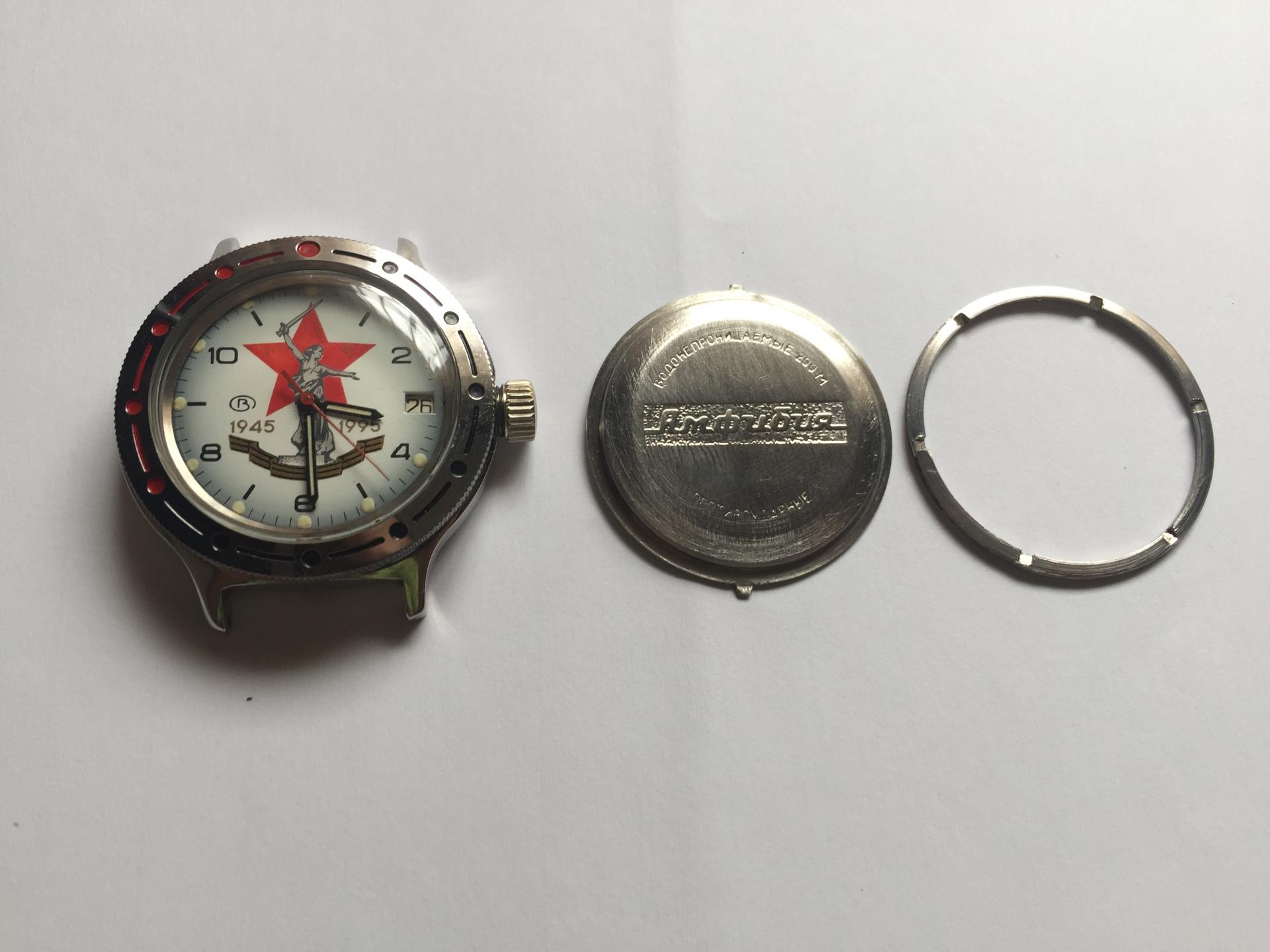

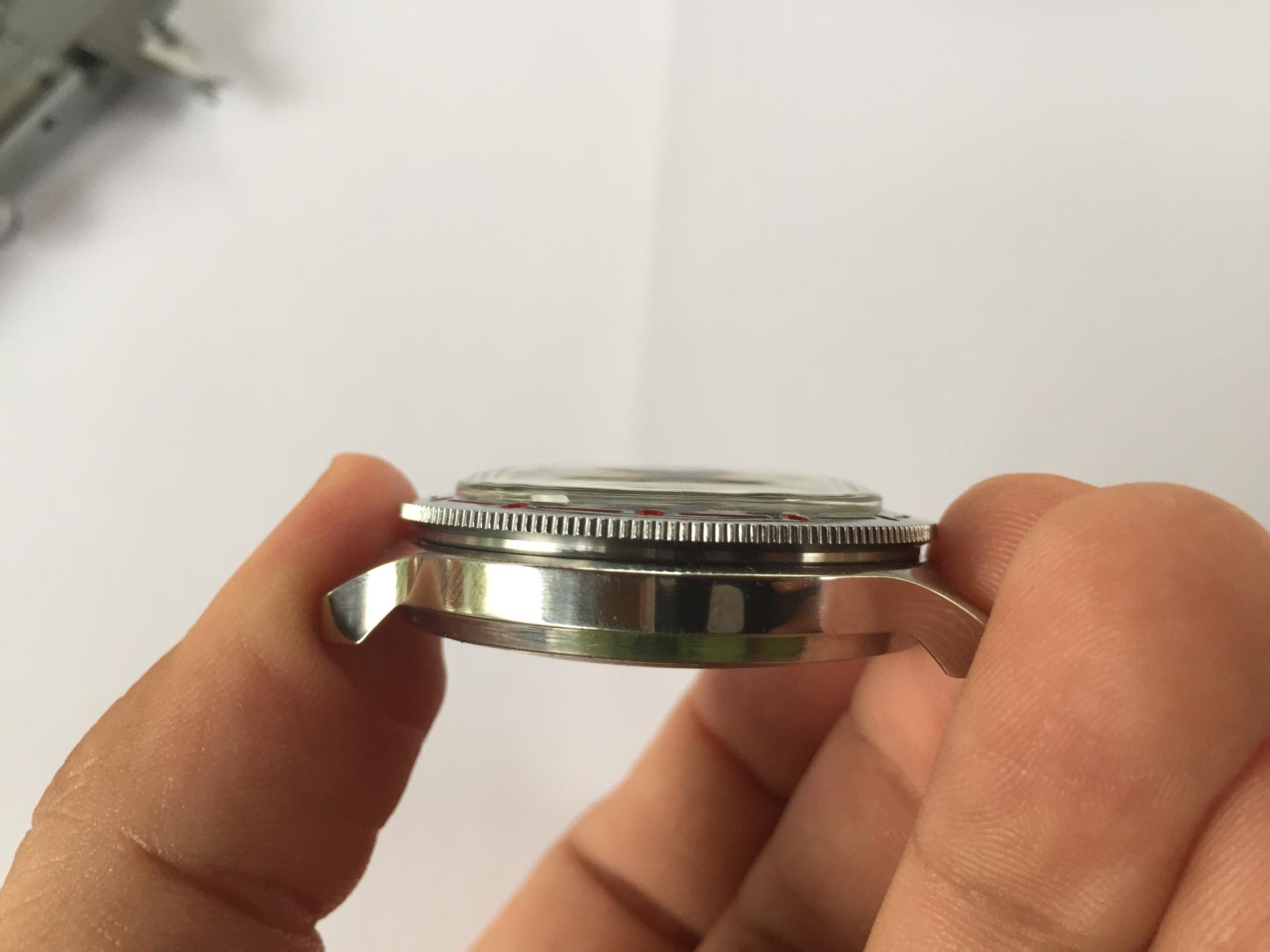

    Sky,
    Hvala na dobrodoslici i brzom odgovoru, napravio sam poredjenje i imam utisak da u pitanju staklo komandirskog.
    Postavio sam nekoliko fotografija na crnoj i beloj podlozi, mozda ce iskusnije oko videti bolje.
    Prilog 139225Prilog 139226Prilog 139227
    Iscitao sam temu i pre kupovine sata, video da su moguce kombinacije kazaljki na satovima, medjutim, istrazujuci na netu,videh da isti ovakvi modeli, dakle "Rodina" amfibije imaju kazaljke od amfibija, svi ostali "Rodina" jubilarci sa kazaljkama od komadirskog, zapravo i jesu komandirci.

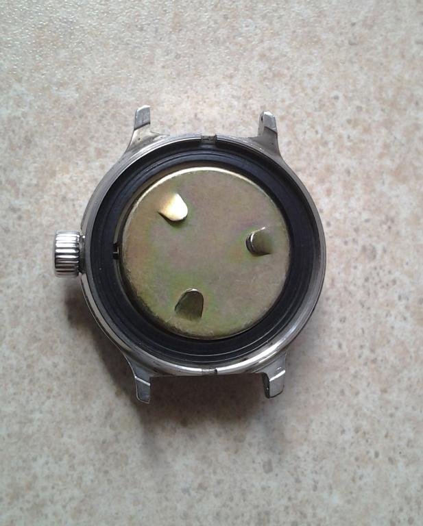

    Ono sto sam jos hteo da pitam, zar ne bi trebalo da starije amfibije imaju i ovaj dodatni zaptivac ili kako se vec zove, ispod poklopca?
    Prilog 139228

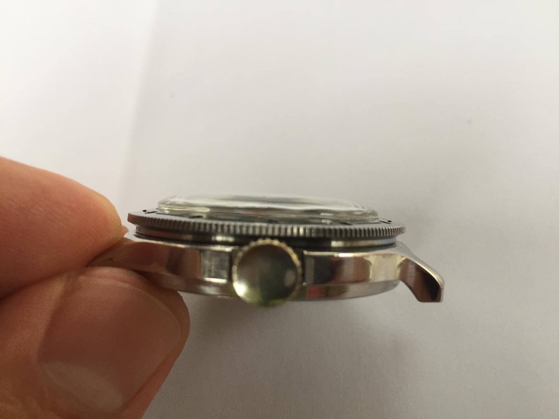

    Evo ih:
    staklo
    Vostok Amfibija Komandirskie sat-img_4758.jpgVostok Amfibija Komandirskie sat-img_4785.jpgVostok Amfibija Komandirskie sat-img_4786.jpg
    zaptivac
    Vostok Amfibija Komandirskie sat-64586429_5b66d5f14c7194-93583942chasy_naruchnye_vostok_amfib.jpg

    984
    Određen forumom Re: Vostok Amfibija Komandirskie sat
    Staklo je Amfibijino. Sto se antimagnetnog poklopca tice, neki modeli Amfibija su imali taj poklopac a neki ne. Konkretno za tvoj model ne mogu reci sa potpunom sigurnoscu da li je imao taj poklopac.
