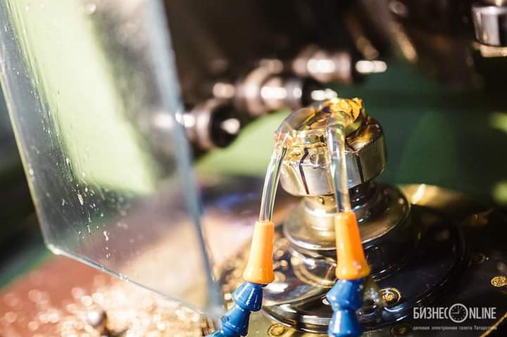

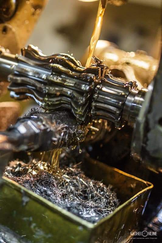

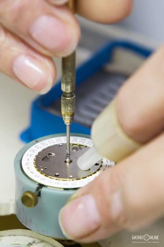

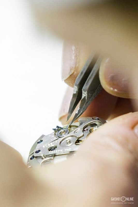

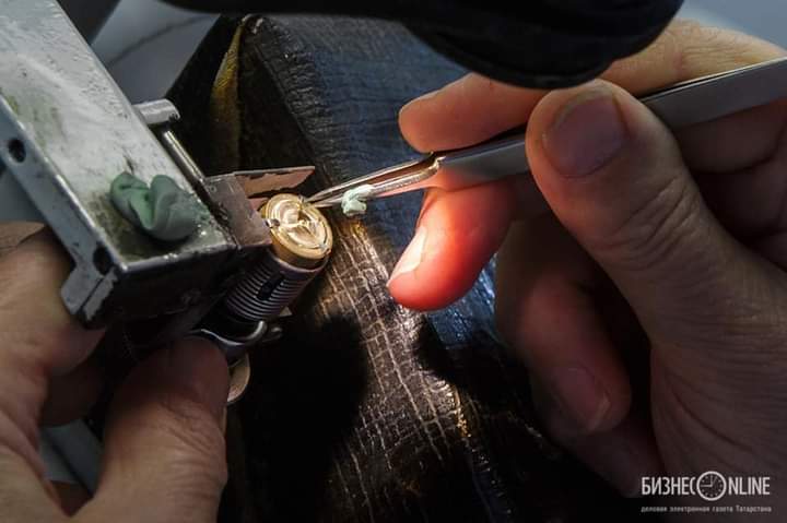

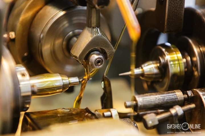

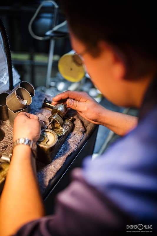

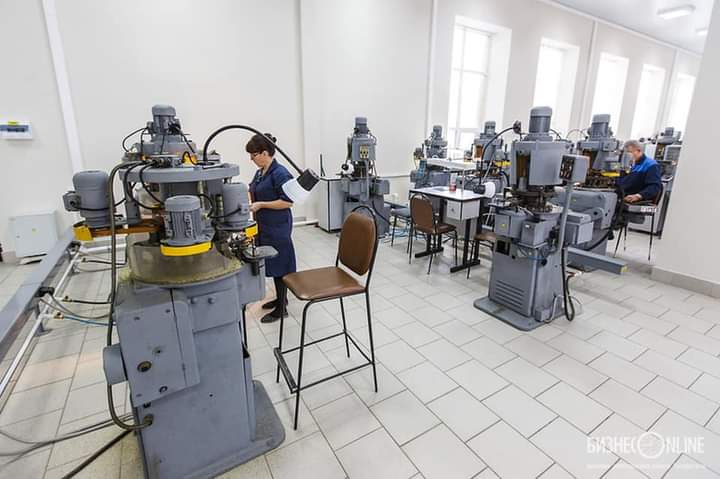

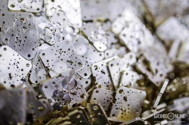

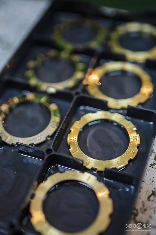

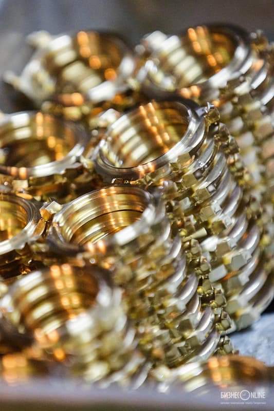

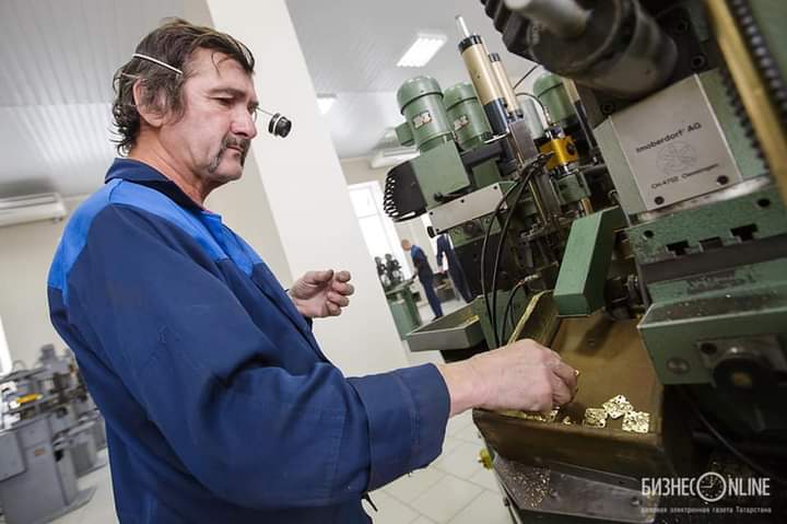

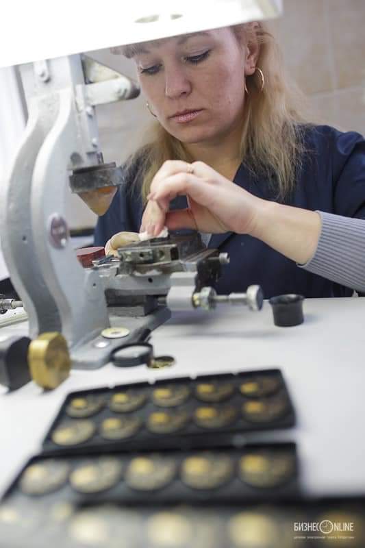

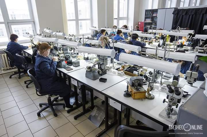

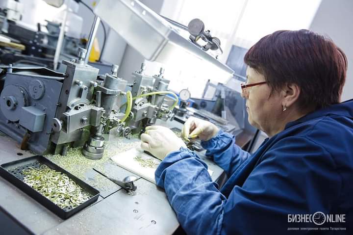

    Malo fotografija iz Čistopolja.

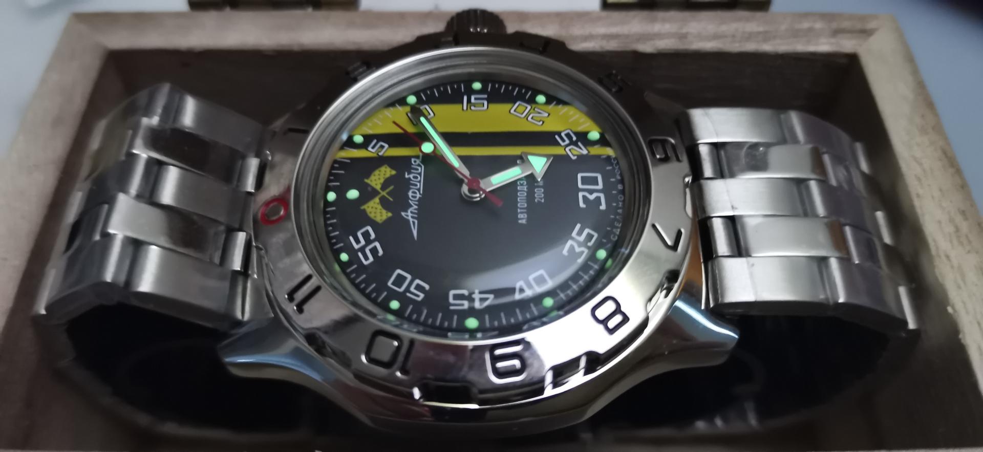

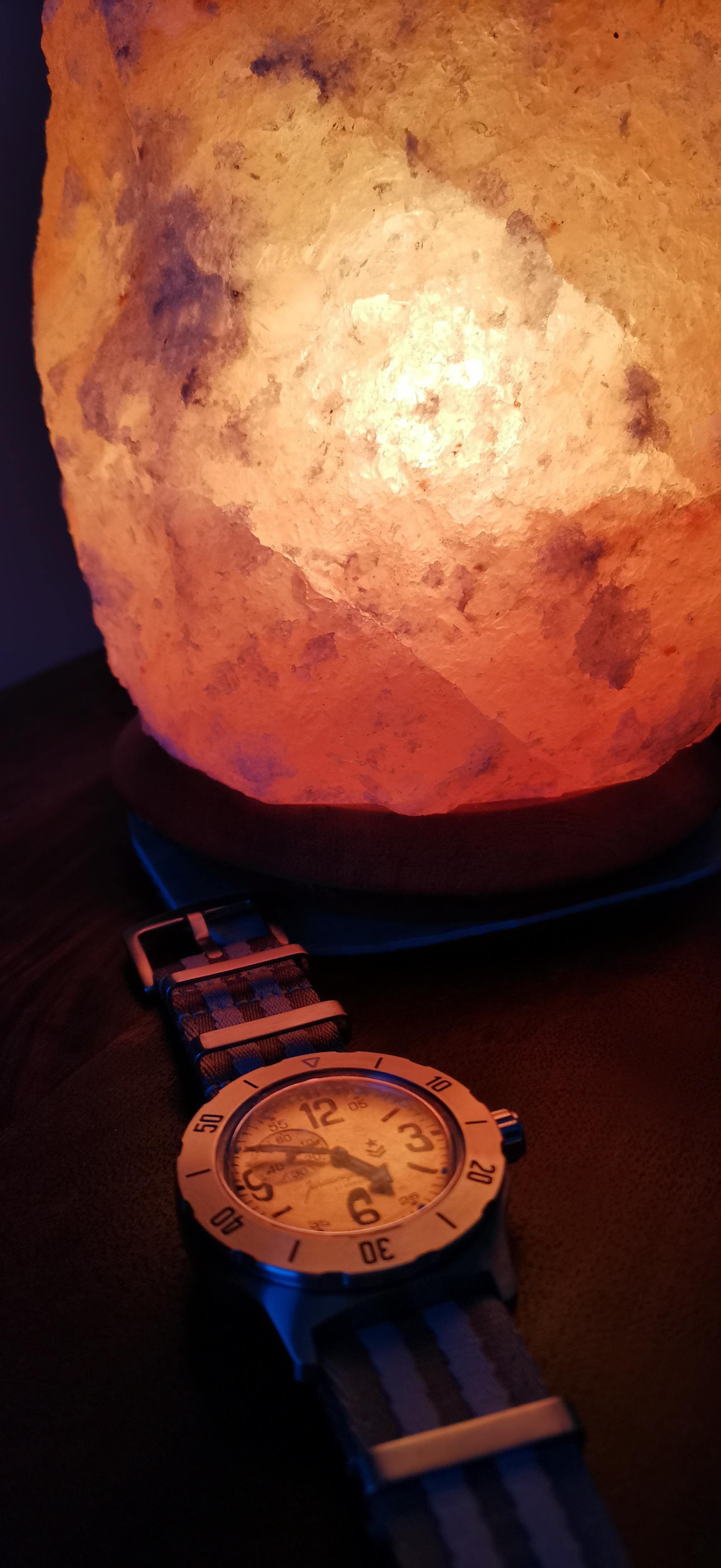

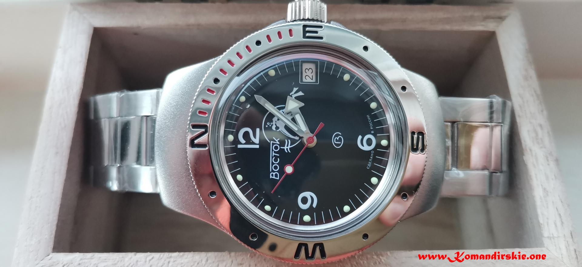

    Pozdrav Kolege hobisti ,
    Nalik vama i ja sam se zakacio za Vostok satove.
    Naidjoh na sajt SvetSatova pa rekoh da osvezim temu novim postom.
    Koga interesuje moze pogledati slike mojih satova na https://komandirskie.one/
    Sajt sam napravio sam nameravajuci da popunim slobodno vreme i ispunim ga recenzijama barem 1 modela iz svake serije Komandirskie i Amfibia satova.
    E onda se desi rat u Ukr, i nabavka satova mi je otezana pa mi hobi stagnira... Ni slobodnog vremena nemam vise nesto puno pa je sajt ostao malo nedorecen ali pretpostavljam da vam moze biti zanimljiv. Ja nemam nekog interesa sa njim sem cistog hobija.

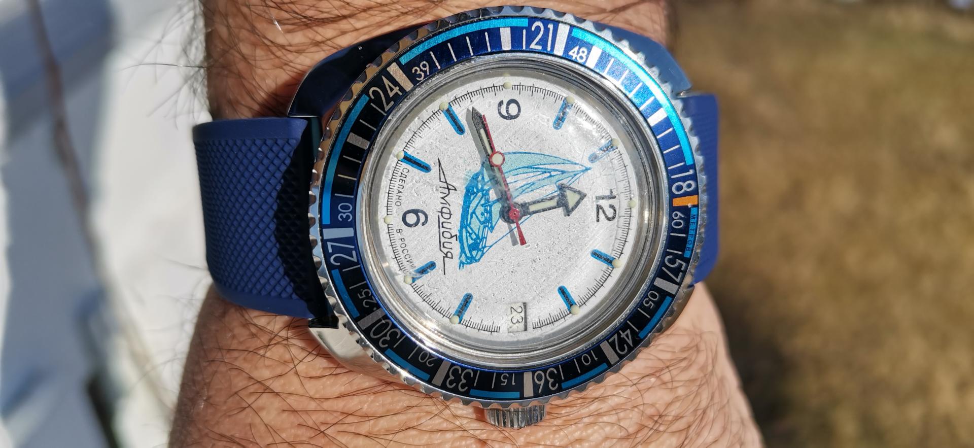

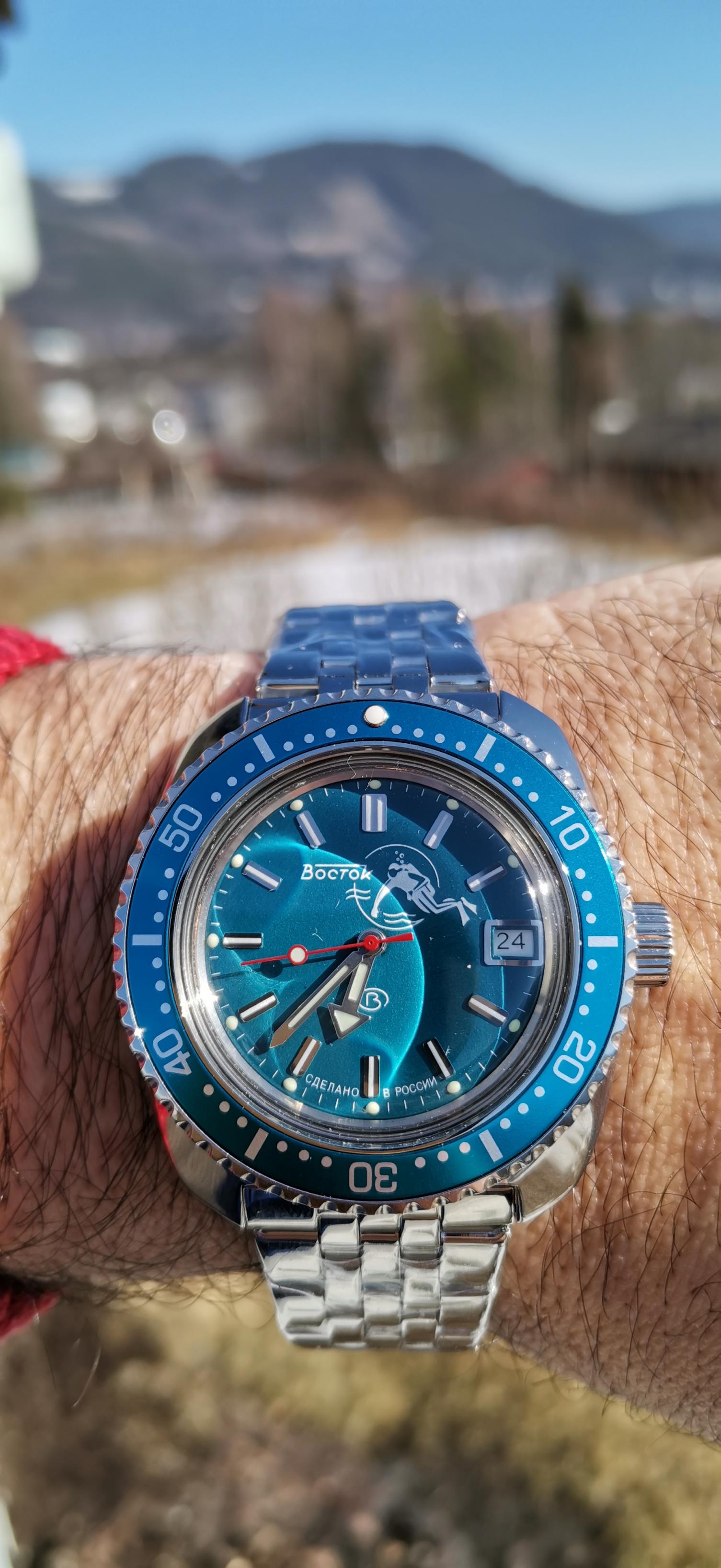

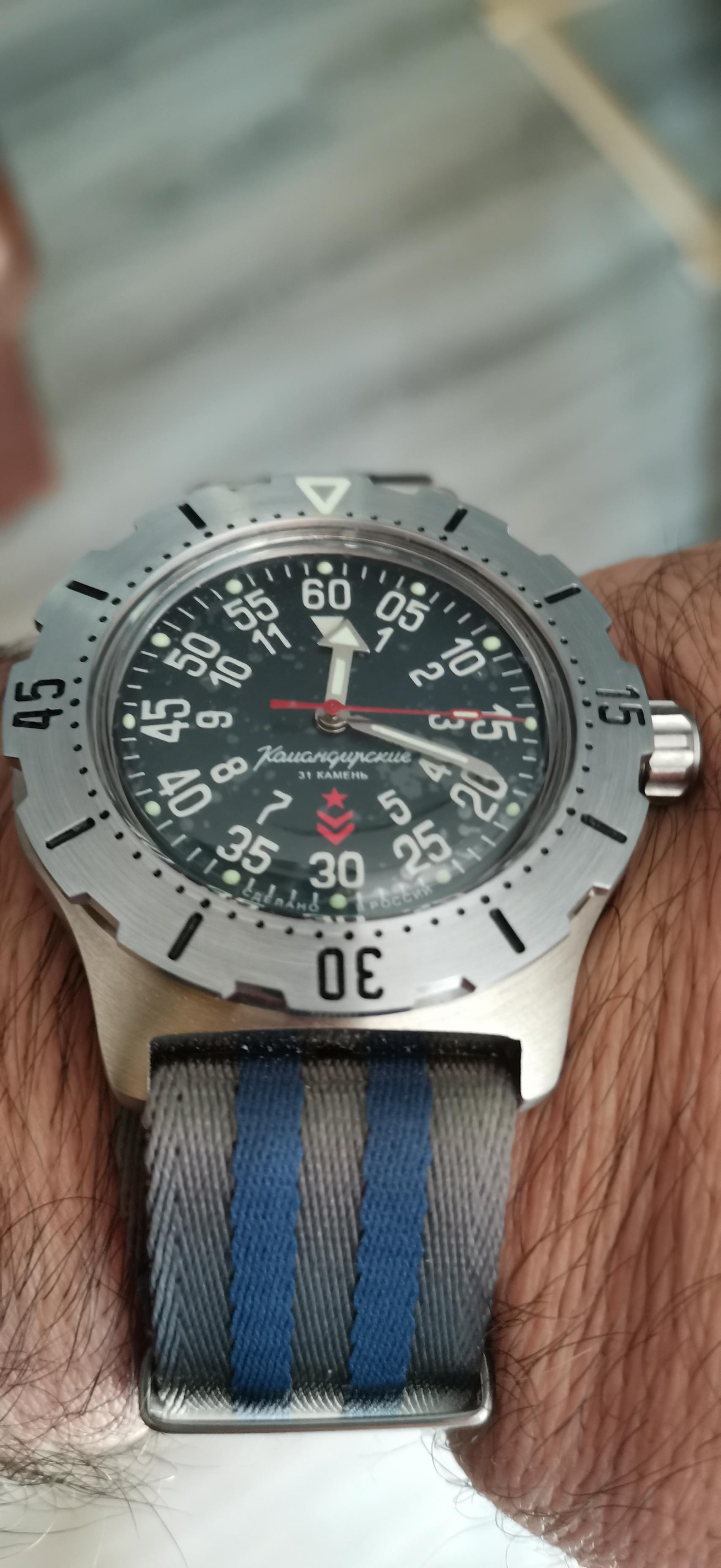

    Evo nesto slika par modela koje nosim :Vostok Amfibija Komandirskie sat-amfibia-060634-000.jpgVostok Amfibija Komandirskie sat-img_20220202_105635.jpgVostok Amfibija Komandirskie sat-img_20220207_164912.jpgVostok Amfibija Komandirskie sat-img_20220311_121755.jpgVostok Amfibija Komandirskie sat-img_20220323_113849.jpgVostok Amfibija Komandirskie sat-img_20220323_114135.jpg

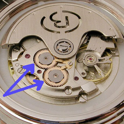

    Ćao svima, je l ima neko u Srbiji ova dva zupčanika? Gde mogu da se nađu? 2415b mehanizam
