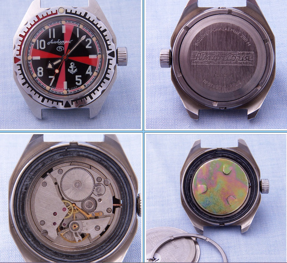

    Jel zna neko da mi napiše nešto o onim Vostok antimagnetic satovima? Kada su se proizvodile, koja je razlika u odnosu na ove današnje amfibije?

    Mislim da je osnovna razlika limeni poklopac preko mehanizma (ispod caseback-a), i čelični fiting prsten oko mehanizma koji je danas plastičan. Sebi sam ubacio jedan u novu 420059, mislim da imam još jedan, pogledaću pa ti javim.

    U sovjetsko vreme Amfibije su često imale anti-magnetnu zaštitu u vidu poklopca koji se nalazio ispod poklopca kućišta. Nigde nisam naišao na podatak koliki je stepen anti-magnetne zaštite. Danas, koliko mi je poznato, Vostok ne stavlja dodatnu zaštitu. Imam nove Amfibije 710 i 090 i nemaju dodatni poklopac. Teško je precizno reći kada se anti-magnetna zaštita pojavila na Amfibijama. Koliko sam mogao da primetim prve Amfibije nisu imale tu zaštitu (tip 350). Još nešto, to što na brojčaniku ne piše антимагнитный ne znači da unutra nema antimagnetnog poklopca. Takav primer je tzv. Radio room Amfibija. Dakle, kod starih Amfibija antimagnetna zaštita u vidu poklopca može i ne mora biti prisutna dok je kod novih Amfibija, koliko znam, nema.
    Primer "Radio room " Amfibije (nema natpisa a ima dodatnog poklopca)
    ili FS: Vintage Vostok Albatros/Amphibian Antimagnetic 470 "Radio Room"
    S obzirom da te interesuju Amfibije, pogledaj ove sajtove, vrlo su korisni:
    -ovde je u opisu sata navedeno da li sat ima antimagnetnu zaštitu ili ne
    VOSTOK collection
    -pogledaj i ovaj sajt, konkretno za Vostok trenutno ima 15 stranica, naravno ima mnogo podataka i o drugim rusko-sovjetskim satovima
    Welcome to USSR Time!
    Verovatno ni jedan sajt nije savršen ( recimo ovo nije orginalno stanje sata a nigde nije napomenuto Images for ID: 0669 i sl. ) ali svejedno može se mnogo toga naučiti
    Poslednja ispravka: skydrummer (3.3.2016. u 19:21)
