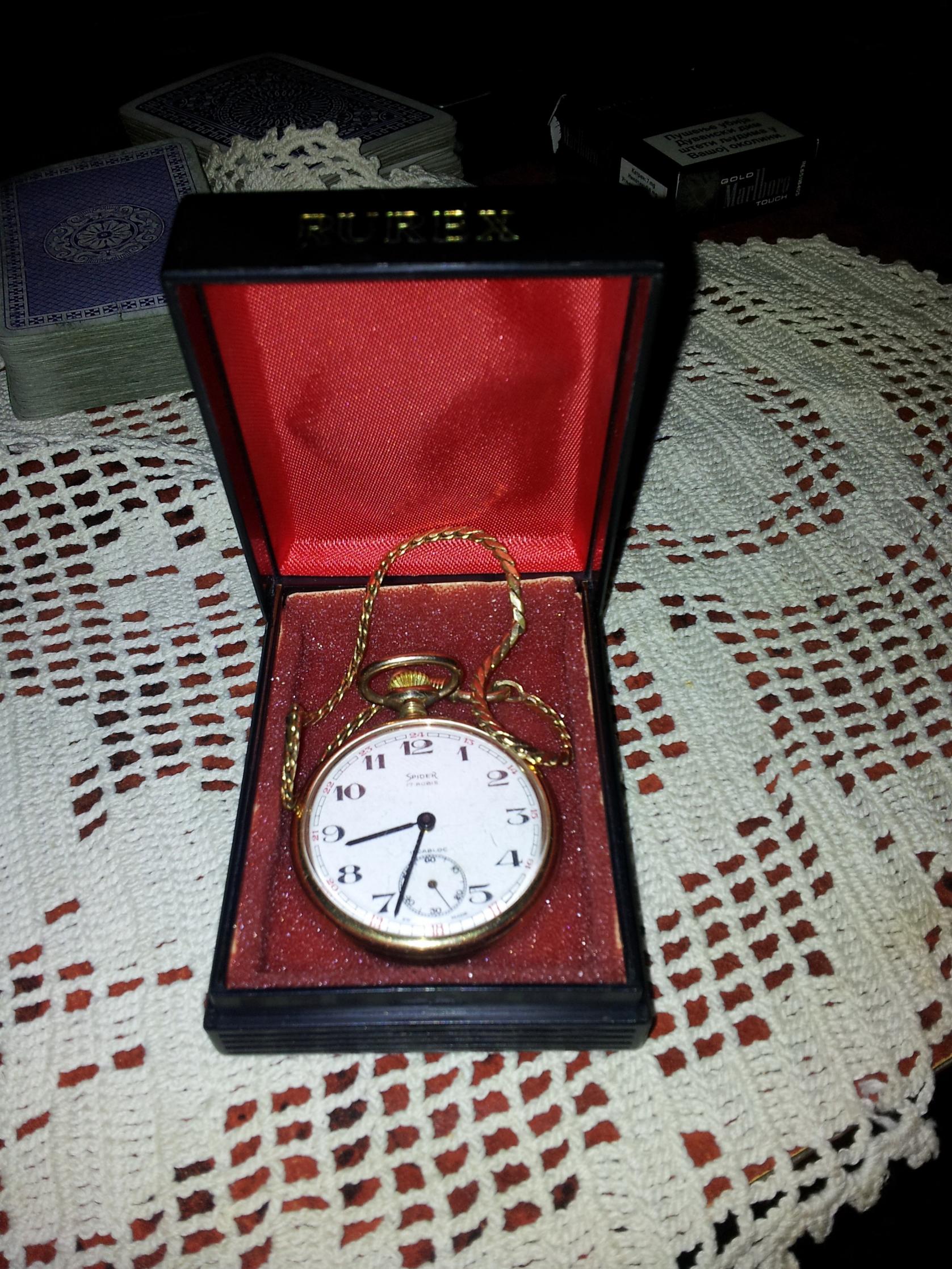

    Imam sat, u pitanju je SPIDER na njemu pise 17 rubis swiss made, a u njemu kad se otvori pise swiss 17 jewels. ne znam nista o njemu pa ako neko moze da mi pomogne oko procene sata tj. cene. hvalaPomoć oko info i procene starih džepnih satova-img_20121220_133335.jpg

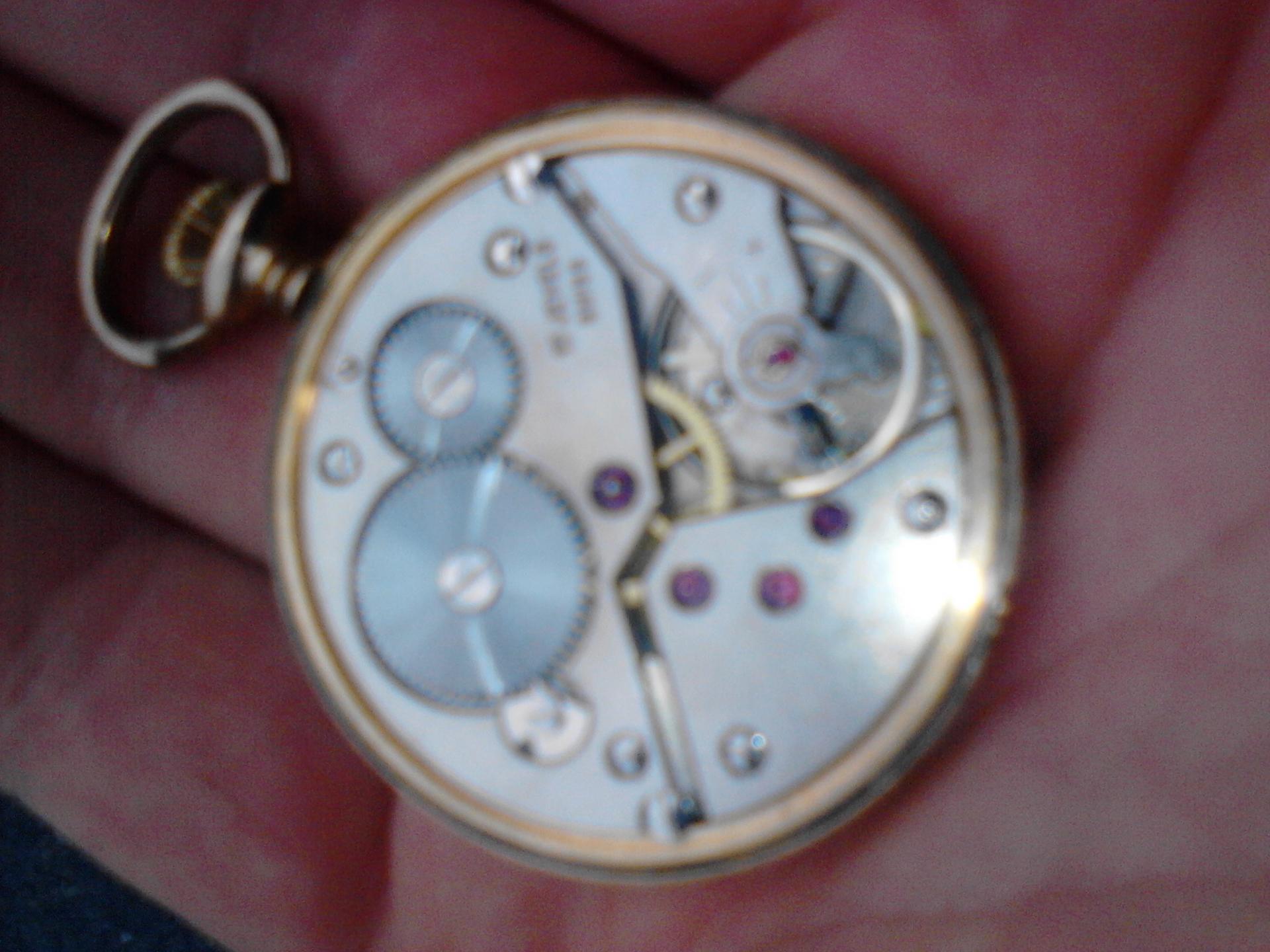

    Evo jos jedne slike.

    Malo ces sacekati dok dodju strucnjaci za dzepne satove, da ja ne lupam mnogo, posto se slabo razumem u dzepne satove Veliki pozdrav

    Mehanizam ovog sata, ako dobro vidim zbog mutne slike, je najverovatnije Unitas ili, manje verovatno, ETA 6497. Vrlo dobar i popularan mehanizam, postavlja se i u vrlo skupe satove u varijanti ETA, recimo Panerai. Mozete i sami proveriti, ispod balansnog tockica bi trebalo da je logo firme Unitas slovo T unutar slova U i brojevi 6497. U pitanju je lepine konfiguracija dzepnog sata. Sto se tice vrednosti, mislim da trenutna trzisna cena ne vrednuje ovaj vrlo dobar mehanizam tako da ga ja licno ne bih prodavao. Sto se tice samog proizvodjaca sata nazalost nisam neki strucnjak pa da ne napisem svasta. Inace vas mehanizam je polazna osnova svih modernih kurseva za casovnicare jer je vrlo jednostavan a opet uz malo truda i rada moze se dovesti u stanje da radi po COCS specifikacijama, ako se ne varam +6/-4 sec. dnevno.
    Sve ovo stoji ukoliko nije u pitanju kineski klon unitas mehanizma, sto je opet moguce. Zovu ih i Asian6497 sto je malo lepsi naziv za k****u. Svejedno i u verziji Asian6497, sama koncepcija je toliko jednostana a mehanizam od 50-ih u proizvodnji da su sve vece greske ispravljene tako da ako nemate vredan sat imate sat sa poprilicno kvalitetnim mehanizmom.

    Sad sam pogledao, utisnuto je kao neki zig u i U njemu slovo T i ima onaj broj 6497. koliko vredi otprilike?

    Par desetina eura. Neka moja procena 30-50. Mozda me neko i ispravi, posto nisam neki strucnjak za dzepne satove...
