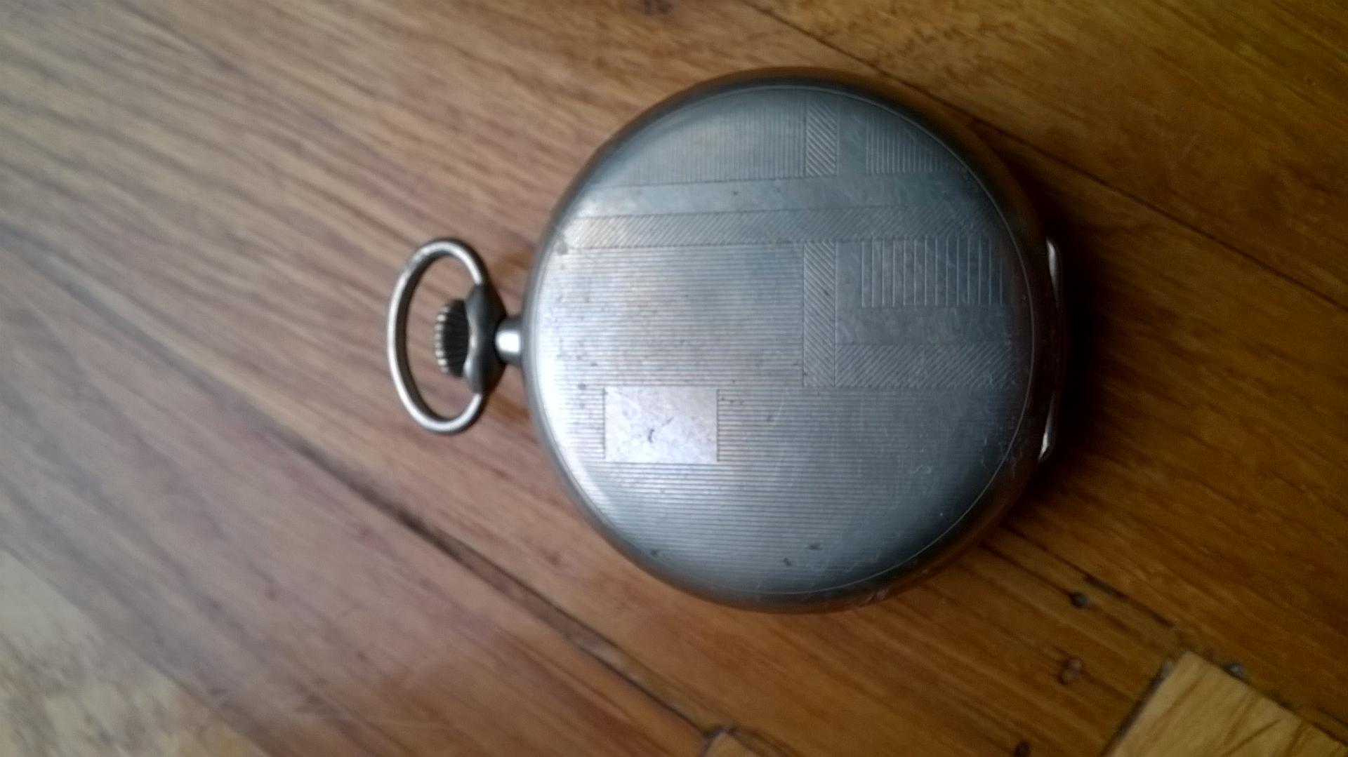

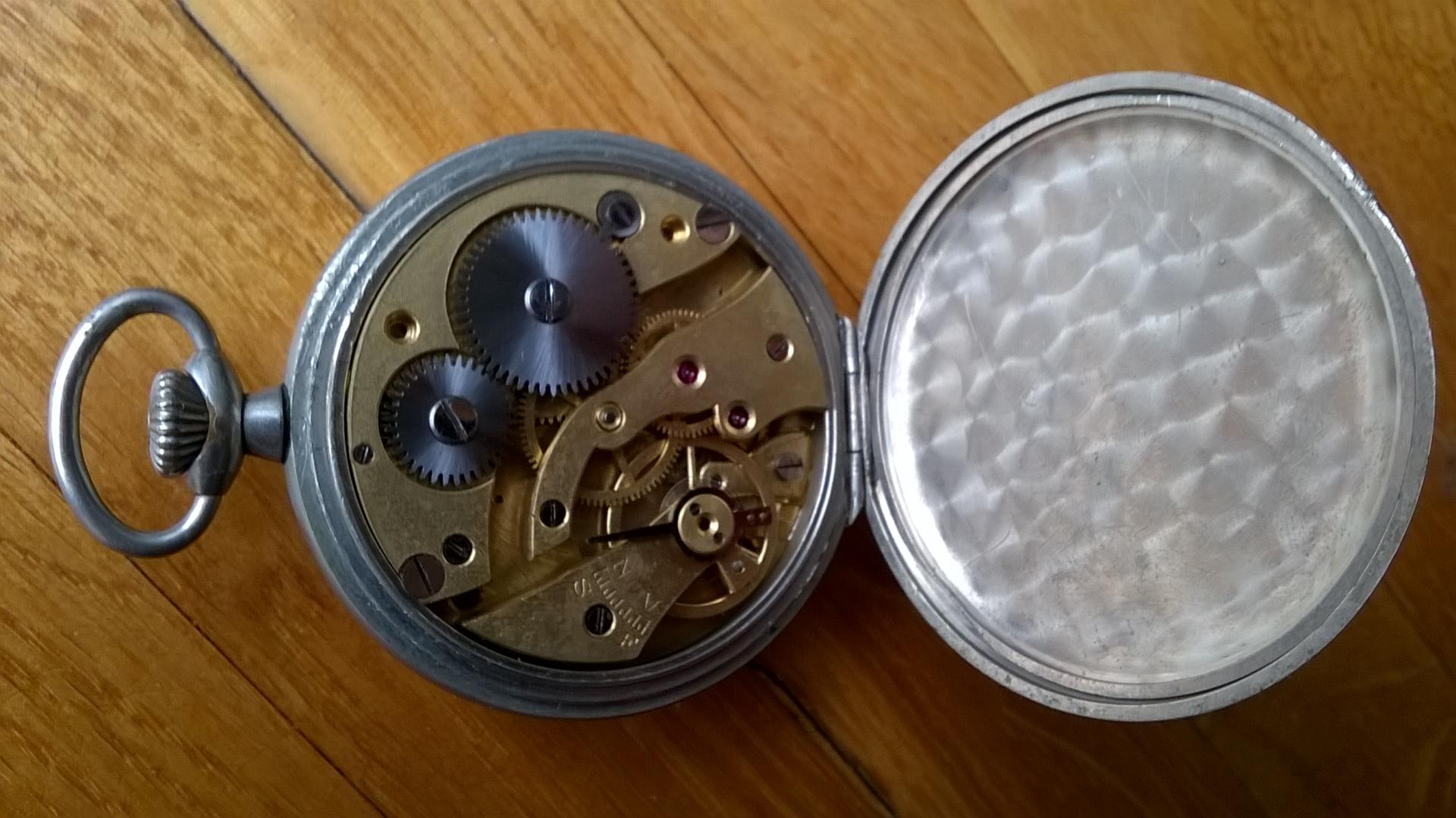

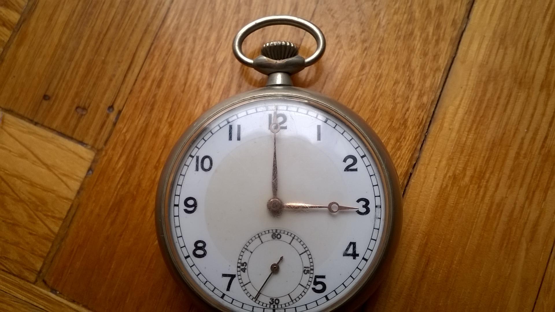

    a od mene laika za ovu temu, jedna molba. Ko ce drugi, nego deda, ostavio u amanet, kazu zeleznicarski sat. Dobio ga negde na podrucju Korduna, u RH. Poredio sam slike na forumu i mehanizam u satu mi lici na Tisot. Na satu je neispravan mehanizam za navijanje.
    Priložene slike Priložene slike Stari džepni sat mog pradede-wp_20180308_10_54_27_pro.jpg   Stari džepni sat mog pradede-wp_20180308_10_54_04_pro.jpg   Stari džepni sat mog pradede-wp_20180308_10_55_07_pro.jpg
  6. #26
    984
    Određen forumom Re: Stari džepni sat mog pradede
    Milivoje dobro dosao na forum.
    Dedin sat nije zeleznicarski sat. Preporucujem ovu temu http://www.svetsatova.com/forum/f79/...e-10318-3.html
    Sto se mehanizma tice, nisam siguran ciji je. Postavi fotografije tog Tissot mehanizma.
