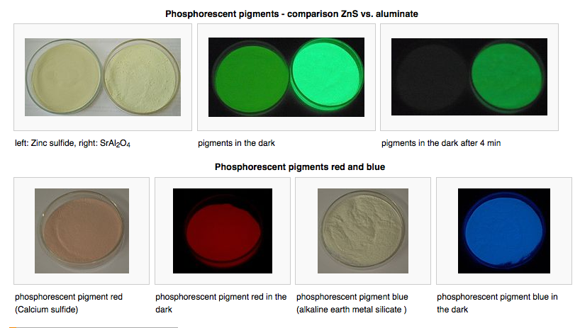

    Osvetljavanje satova - principi
    Postoje 2 osnovna tipa luminscencije koji se koriste kod mehaničkih satova(kod električnih ima još svašta nešto ):
    1. Radioluminiscencija
    2. Fosforescencija
    Napomena: fosforescencija, ne daje svetlost na isti način kao i jedinjenja belog fosfora. Fosfor daje svetlost na principu hemioluminiscencije.
    1. Radioluminscencija - prilikom alfa i beta raspada čestice udaraju u molekule cink sulfida(ili neke druge materije, cink sulfid je prvi korišćen) koji pri sudaru emituju foton.
    Radijum se meša sa cink sulfidom dopiranim bakrom ili magnezijumom.(bakar daje zelenu boju, magnezijum daje narandžastu). Alfa i beta čestice oslobođene prilikom raspada udaraju u molekule cink sulfida koji emituju svetlost. Cink sulfid se mnogo brže razgrađuje od radijuma te treba biti oprezan. Čak i kada luminacija nestane, radijum ostaje - i to je problem opasan po zdravlje.
    Prednosti: jako dug period osvetljaja, jak osvetljaj
    Mane: radioaktivnost
    I kod tricijuma i kod radijuma je isti princip osvetljavanja - tzv radioluminiscencija. Tricijum je kudikamo bezbedniji - pogotovo kada se zatvori u cevčicu. Takođe tricijum ima mnogo kraće vreme poluraspada(cca 12 godina, radijum cca 1600 godina) te se izbegava efekat iznenađenja
    2. Fosforescencija - "upijanje" svetlosne energije. Osvetljena supstanca zadržava energiju koju joj predaju fotoni da bi tu energiju, takođe u vidu svetlosti samo druge talasne dužine reemitovala neki duži vremenski period.
    Superluminova premazi su bazirani na fosforescenciji.
    Prednosti: bezbedni, daju solidan osvetljaj, niska cena
    Mane: relativno kratak vek trajanja usled oksidacije materijala(uglavnom)
    Poslednja ispravka: DrAgod (2.2.2013. u 0:15)
