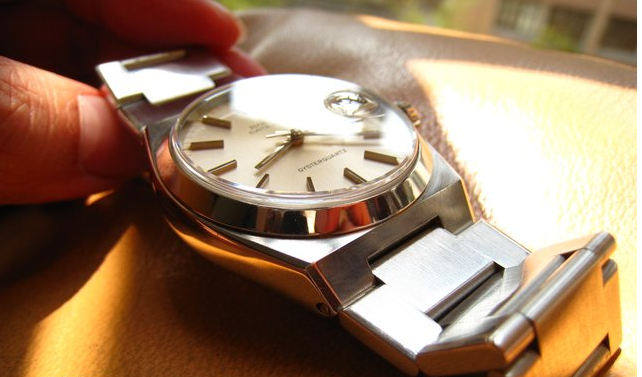

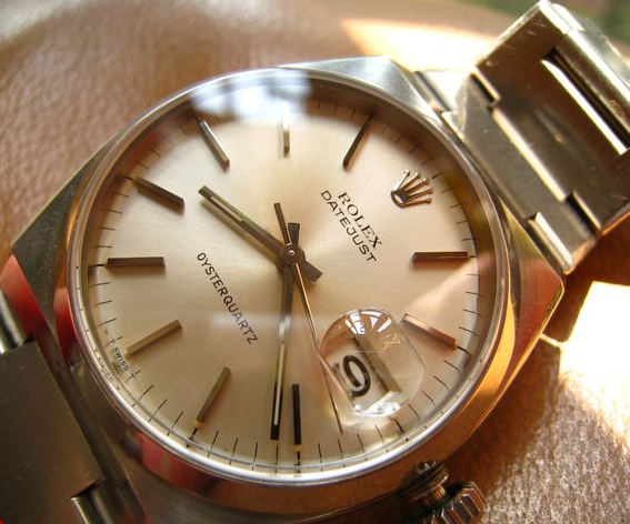

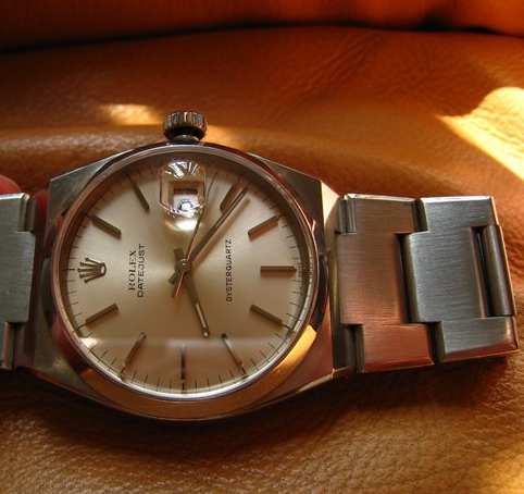

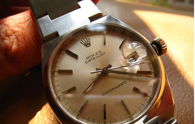

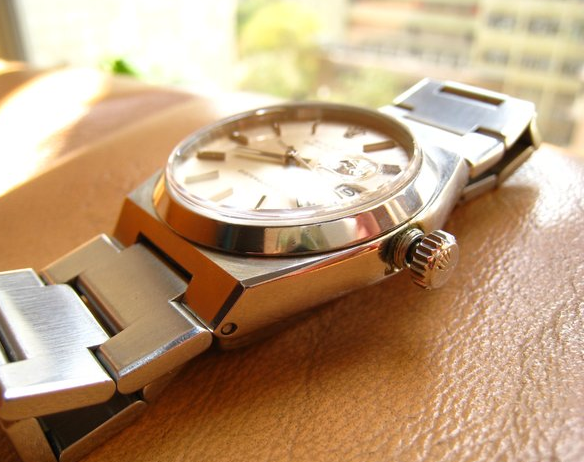

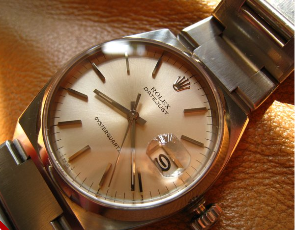

    Ovo je vise nego dovoljno! Znaci ipak je visokokvalitetni kvarcni mehanizam u pitanju. NIje mi jasno zasto je Rolex tako kratko proizvodio taj model, pa sam posumljao da se mehanizam nije dobro pokazao. Ipak su drugi faktori bili razlog a ne mehanizam. Usput evo i fotografija kako izgleda pomenuti sat:
