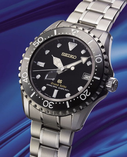

    Nažalost trenutno nisam našao neki model iz Seiko linije koji mi se zaista dopada, a modele iz Grand Seiko i Credor linije za sada ne uzimam u razmatranje zbog cene. U slučaju da mi cena ne predstavlja problem, najozbiljnije bih razmislio o sledećem modelu:
    Grand Seiko SBGA031 (30J mehanizam) - ~7000$ listprice
