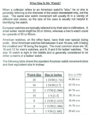

  • Veličina 16 i 18 ( 16 or 18 size only ) , 16 = 43,18 mm; 18 = 44,86 mm . U pitanju je „Lanchester gauge“ tj Lančester merna skala koja se koristi u časovničarstvu i to za džepne satove. Ovu skalu su uglavnom ( ako ne i isključivo ) koristile američke časovničarske kompanije a korištena je i za evropske satove koji su uvoženi u Ameriku.

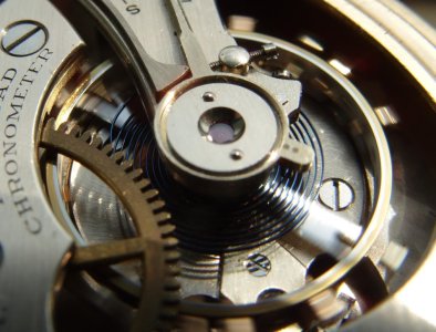

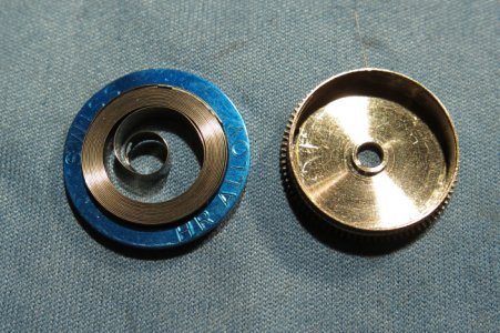

  • Breguet balansna opruga
  • Mogućnost finog podešavanja mehanizma pomoću regulatora na balansnom točku
  • „double roller escapement“
  • Metalni zupčanik ankera ( steel escape wheel )
  • Antimagnetna zaštita ( ovo pravilo je doneto tek 1940-tih kada su se pojavile dizel lokomotive )

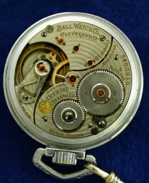

Sledeći američki železnički ( ne uvozni ) sat koji se pojavio jeste Elgin „B.W.Raymond“ i to je bilo 1867. godine.Taj sat imao je 15 rubina, navijanje preko ključa što je standardom iz 1893. godine zabranjeno. Prema dostupnim podacima oba sata je koristila kompanija „Pennsylvania Railroad“ što ne isključuje mogućnost da su i druge železničke kompanije koristile pomenute satove. S obzirom da su standardom iz 1893. godine mnogi satovi proglašeni za neodgovarajuće javila se potreba za velikim brojem pouzdanih satova. Zbog toga je osnovana kompanija Hamilton 1892. godine , da zadovolji potrebe za visokokvalitetnim železničkim satovima. Prvi takav sat Hamilton je predstavio 1893. godine . Nažalost ti prvi američki satovi se ne nalaze tako lako pa su i njihove fotografije nešto ređe.
Neki od najčešćih modela američkih železničkih satova su:
  • Waltham grade 1623 Vanguard
  • Hamilton 992 B

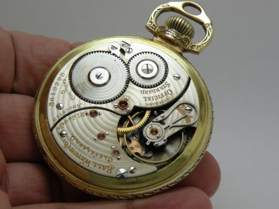

  • Ball 999 B
  • Elgin grade 571 B.W. Raymond
  • Itd.

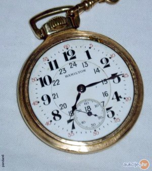

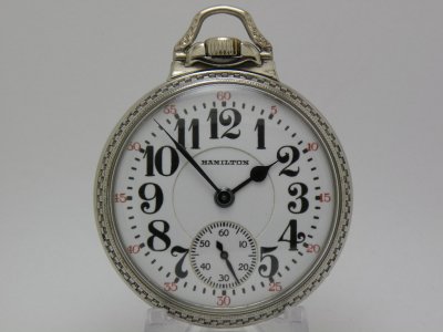

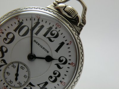

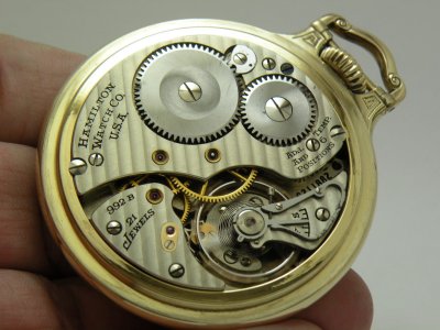

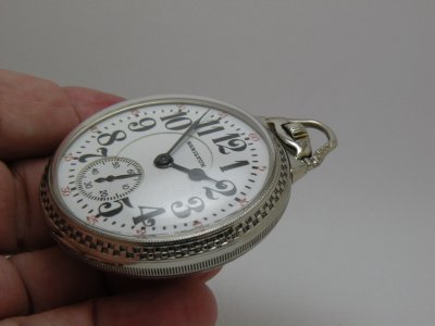

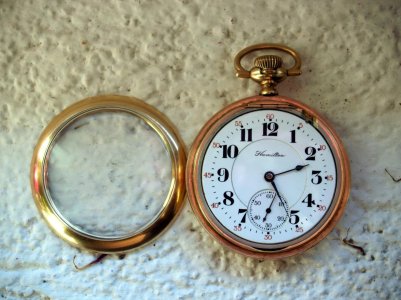

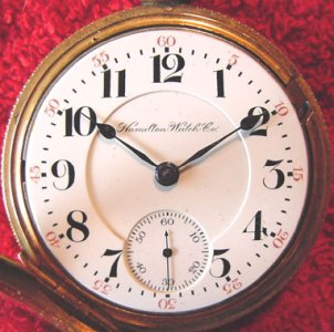

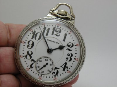

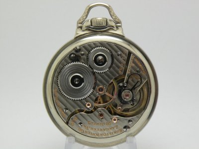

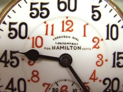

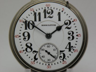

Hamilton

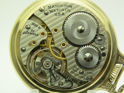

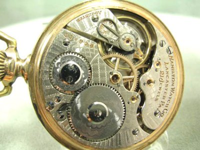

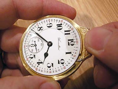

Hamilton 992 B, 21 rubin, veličina 16, otprilike iz 1948. godine
Grupa slika 6

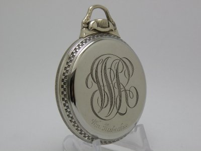

1 Hamilton-992B-circa-1948-1.jpg2 Hamilton-992B-circa-1948-2.jpg3.jpg4.jpg5.jpg6.jpg7.jpg8.jpg9.jpg10.jpg11.jpg12.jpg13.jpg14.jpg

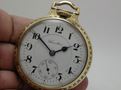

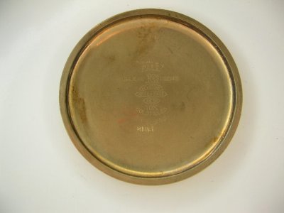

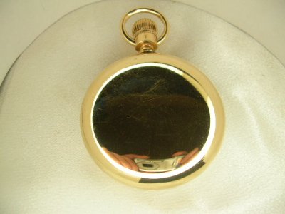

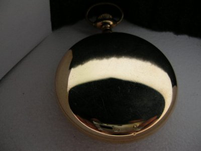

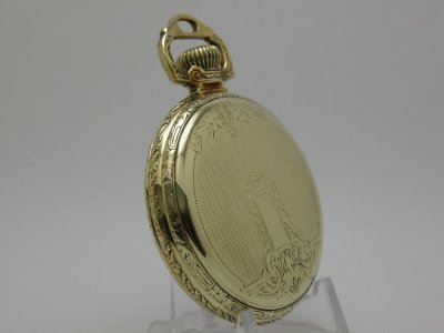

Hamilton 992 L, 21 rubin, veličina 16, otprilike iz 1926. godine, pozlaćeno kućište -14 karata ( 14K gold filled )
Grupa slika 7
1 Hamilton-Pocket-Watch-992-circa-1926-1.jpg2 Hamilton-Pocket-Watch-992-circa-1926-2.jpg3.jpg4.jpg5.jpg6.jpg7.jpg8.jpg9.jpg10.jpg11.jpg12.jpg13.jpg14.jpg15.jpg16.jpg17.jpg

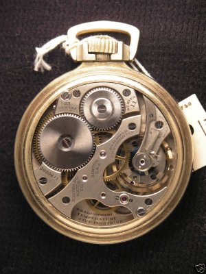

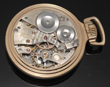

Hamilton 950 B
Grupa slika 8

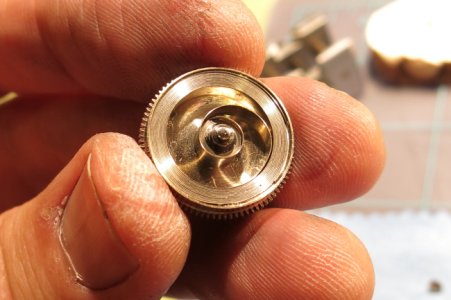

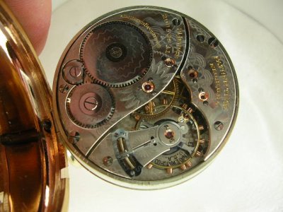

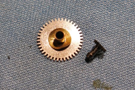

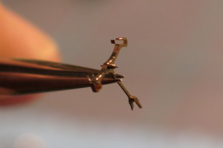

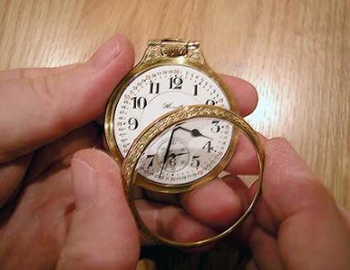

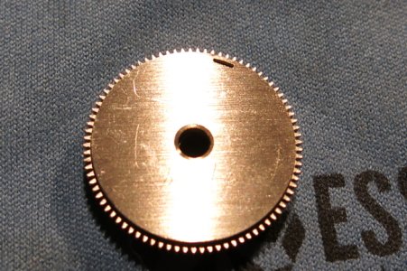

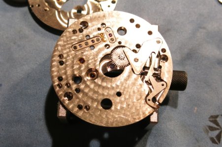

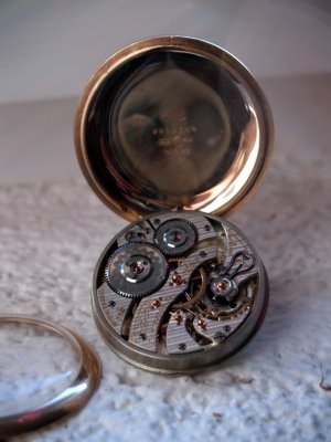

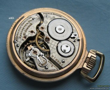

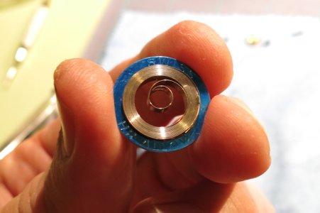

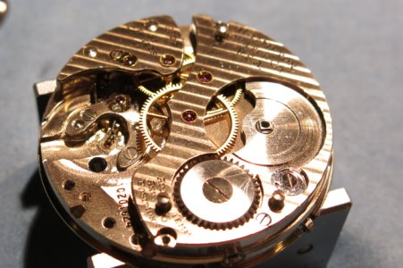

Na sledećim fotografijama možemo videti proces rastavljanja jednog železničkog Hamiltona. Sat je iz 1948. godine ( to se lako utvrđuje po serijskom broju mehanizma ). Mehanizam je 992 B , koji se prema prikupljenim podacima pojavio kasnih 1930-tih i zamenio je mehanizam 992. Mehanizam 992 B proizvodio se i tokom 1960- tih, što praktično znači do samog kraja proizvodnje džepnih železničkih satova. Obratiti pažnju na fotografiju koja pokazuje dnevna odstupanja pritom imati u vidu da je sat star 65 godina.
Grupa slika 10
1 Hamilton 992 B.jpg2.jpg3.jpg4.jpg5.jpg6.jpg7.jpg8.jpg9.jpg10.jpg11.jpg12.jpg13.jpg14.jpg15.jpg16.jpg17.jpg18.jpg19.jpg20.jpg21.jpg22.jpg23.jpg

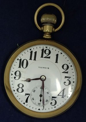

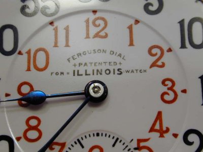

Illinois

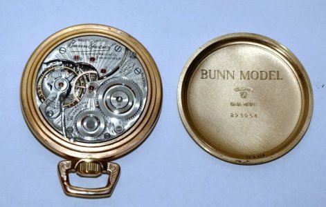

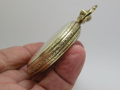

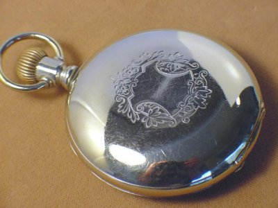

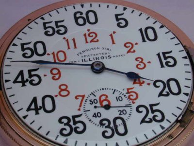

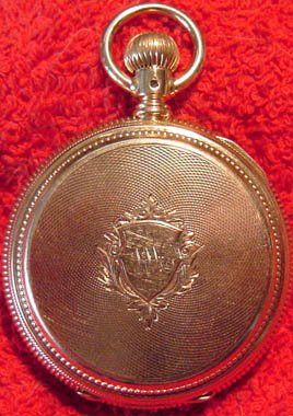

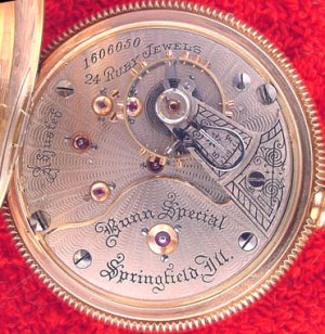

Illinois, Bunn Special, 24 rubina, veličina 18, 1903. godina, gravirano kućište od 14k zlata ( highly engraved solid 14k gold triple-hinged case )
Grupa slika 11
Još dva Illinois železnička sata
Grupa slika 12
Prikaz nekoliko očuvanih Illinois železničkih satova. Praktično vredna mini kolekcija.
Grupa slika 13

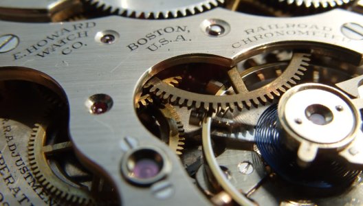

Howard

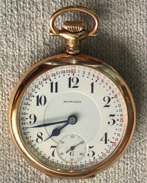

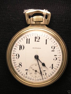

Howard Serija 11
Grupa slika 14
Howard Serija 2, 17 rubina, veličina 16
Grupa slika 15

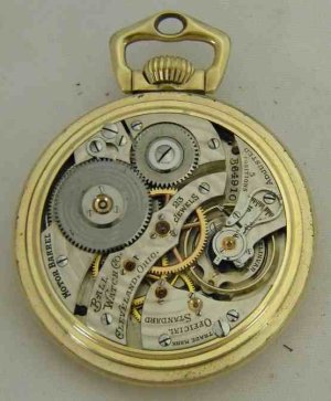

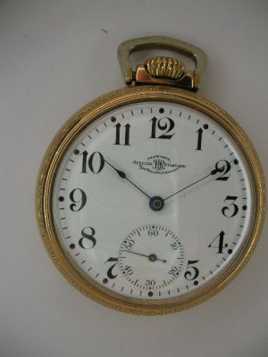

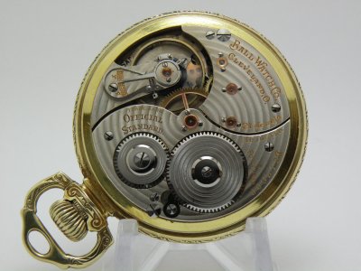

Ball
– treba naglasiti da Ball nije proizvodio satove tj mehanizme. Mehanizme je kupovao od Hamilton-a, Elgin-a , Waltham-a, Illinois-a, Hampden-a. Ball je praktično ubacivao tuđe vrhunske mehanizme u svoja kućišta. Dakle sklapač ne proizvođač satova.

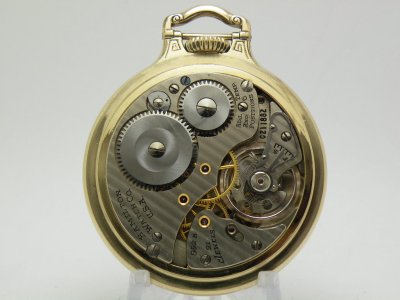

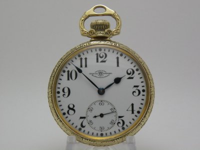

Ball Hamilton 999, 21 rubin, veličina 16, otprilike 1920. godina
Grupa slika 19
1 ballh999z1.jpg2 ballh999z2.jpg3 ballh999z3.jpg4.jpg5.jpg6.jpg7.jpg8.jpg9.jpg10.jpg11.jpg12.jpg13.jpg

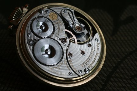

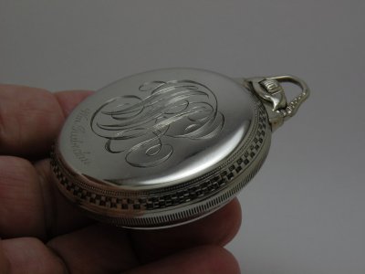

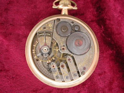

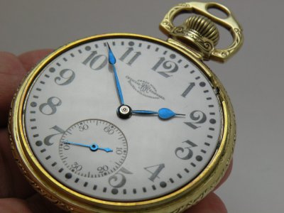

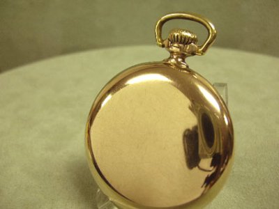

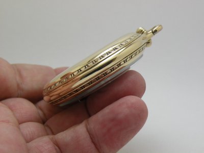

Ball Waltham, 19 rubina, veličina 16, iz 1908. godine, pozlaćeno kućište – 10 karata ( 10k gold filled screwback case)
Grupa slika 20

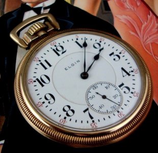

Elgin

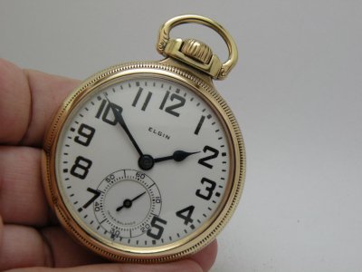

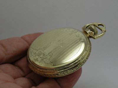

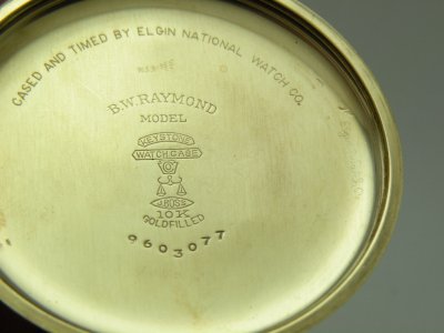

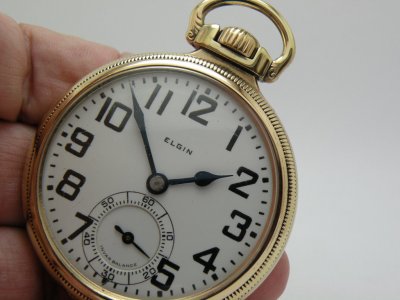

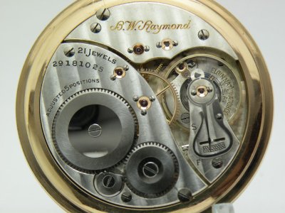

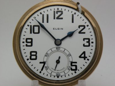

Elgin B.W. Raymond, model 472, 21 rubin, veličina 16, otprilike 1927. godina
Grupa slika 22
1 Elgin-Pocket-Watch-circa-1927.jpg2.jpg3.jpg4.jpg5.jpg6.jpg7.jpg8.jpg9.jpg10.jpg11.jpg12.jpg13.jpg

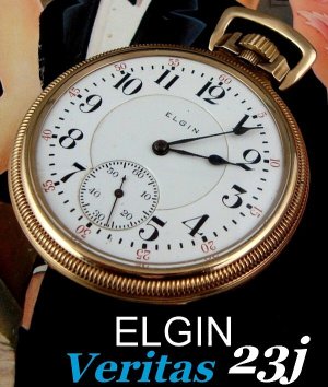

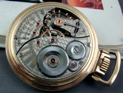

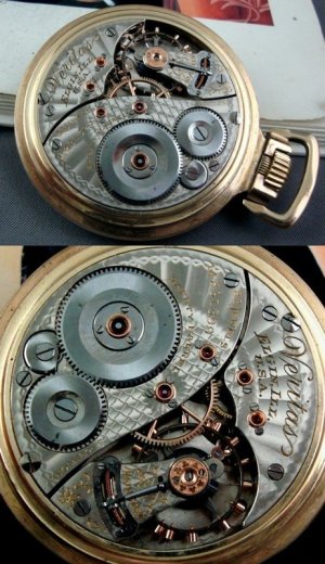

Elgin Veritas , 23 rubina, 1909. godina, pozlaćeno kućište -10 karata ( 10k gold filled case )
Grupa slika 23
picture1.jpgpicture2.jpgpicture3.jpgpicture4.jpgpicture5.jpgpicture6.jpgpicture7.jpgpicture8.jpgpicture10.jpgpicture11.jpg
Elgin Father Time, 21 rubin, veličina 18, 1917. godina
Grupa slika 24

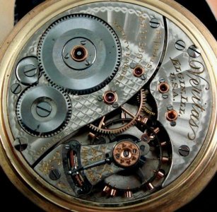

Elgin Veritas, 21 rubin, veličina 16, 1905. godina
Grupa slika 25
Elgin Veritas , 23 rubina, veličina 18, 1901. godina, pozlaćeno kućište -14 karata (14k gold filled case)
Grupa slika 26

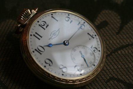

Waltham Riverside, 19 rubina, 1919. godina

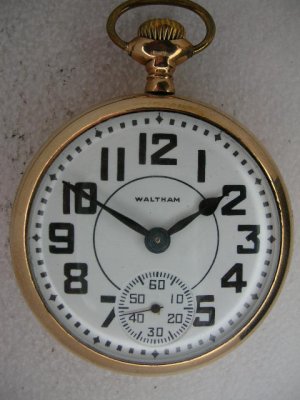

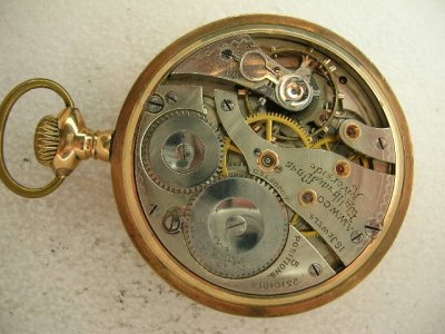

Waltham Model 1899, 17 rubina, veličina 18, 1896. godina
Grupa slika 29

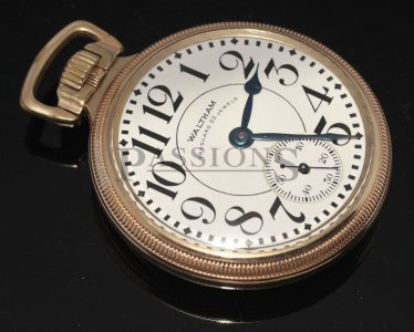

Waltham Vanguard, 23 rubina, veličina 16

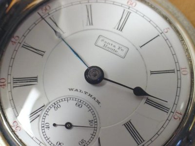

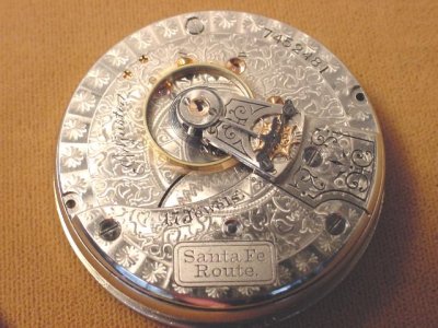

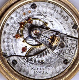

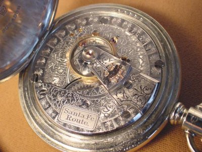

Na sledećim fotografijama možemo videti jedan Waltham model 1883 koji je rađen za Santa Fe železničku kompaniju. Sat je iz 1896. godine tj proizveden je nakon donošenja standarda iz 1893. godine. Sat ima poklopac i rimske brojeve. Treba naglasiti da to nije jedini takav sat i da ima još takvih i sličnih izuzetaka.
Grupa slika 31

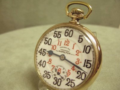

Treba reći da postoje železnički satovi koji na brojčaniku imaju pokazivač navijenosti oruge ( rezerva snage ). Ni jednim standardom to nije zahtevano ( bar koliko je meni poznato ). Takvi satovi su rezultat međusobne borbe za udeo na tržištu železničkih satova, stvar prestiža, dokazivanja. Otuda takvi satovi.

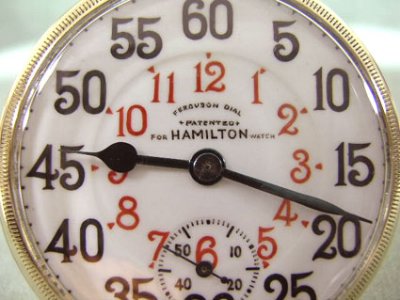

Kada se priča o američkim železničkim satovima treba napomenuti još jedno ime a to je R.D. Montgomery , čovek koji je bio glavni kotrolor satova ( General Watch Inspector ) u železničkoj kompaniji „Santa Fe Railway“ od 1896. godine do 1923. godine. Ta kompanija je jedna od najvećih železničkih kmpanija u SAD. Krajem 19. veka imala je oko 9000 milja pruga a do 1929. god. ta brojka se povećala do 13000 milja. Verovatno najpoznatija ruta ove kompanije je od Los Anđelesa do Čikaga. Naime gospodin Montgomeri je odredio standard za satove koji su korišteni u kompaniji od 1929. godine pa nadalje. Jedina bitna razlika u odnosu na Ball-ov standard je to što su traženi satovi veličine 16 i broj rubina nije mogao biti manji od 19.Sve ostalo je praktično isto ( Ono što meni nije jasno jeste zašto su pojedine kompanije kao npr Santa Fe Railroad imale svoje standarde ako je postojao Ball-ov Opšti standard za železničke merače vremena tj. „The General Railroad Timepiece Standards“ . Verovatno su mogli da imaju neke svoje standarde koji nisu mogli da idu ispod onoga što je određeno Opštim standardom za železničke merače vremena .). Međutim gospodin Montgomeri poznat je i po brojčaniku koji je dizajnirao tzv Montgomeri brojčanik ( „Montgomery dial“ ). Postoji pisani trag ( u jednom časopisu ) da su se prvi Montgomeri brojčanici počeli ugrađivati 1900. godine. Postoji dilema kada je brojčanik patentiran tj zaštićen patentnim pravom. Orginalni dokument je izgubljen pa se kao godine kada je brojčanik zaštićen pominju 1904., 1907., 1908. itd. Postoji jedan dokument na kojem se vidi da je brojčanik zaštićen tek 1920. godine ( moguće je da je to neki naknadno izdat patent jer je orginal zagubljen- uzeti sa rezervom ). Montgomeri brojčanik ima arapskim brojevima ispisanu minutnu skalu ( od 1 do 60 ) iznad satne skale. Za svaku petu minutu korišten je malo veći font tj svaka peta minuta je naglašena. Takođe za razliku od ostalih brojčanika na džepnim satovima Montgomerijev brojčanik ima ispisan broj 6 na satnoj skali. Kolekcionari ovaj brojčanik zovu i Montijev brojčanik ( „Monty Dial“ ).
Grupa slika 32
1.jpg2.jpeg3  H.S. Montgomeri i ćerka Pegi.jpg4 članak 1900 god.jpeg5 MontgomerySafetyFirstPatent-Description.jpg6.jpg7.jpeg8.jpeg

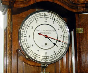

Takođe postoje i satovi sa klatnom ( stajali su unutar železničke stanice ) koji su imali Montgomeri brojčanik.
Grupa slika 33

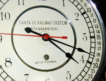

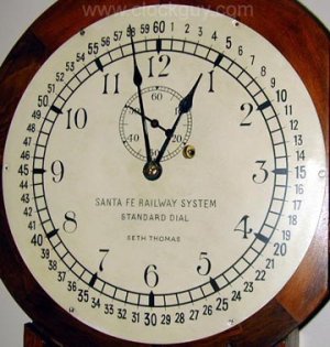

Pored Montgomerijevog brojčanika postoji još jedan veoma interesantan brojčanik korišten kod železničkih satova. U pitanju je Fergusonov brojčanik. Tvorac brojčanika je L. B. Ferguson. Brojčanik je patentiran 1908. godine. Sam brojčanik naglašava minute dak je satna skala ispisana manjim crvenim brojevima. Prema prikupljenim podacima u početku je ovaj brojanik proizvođen u SAD a kasnije u Švajcarskoj. Satovi sa orginalnim Ferguson brojčanikom su dosta retki, samim tim veoma traženi i skupi. Sam brojčanik neretko se prodaje za otprilike 200-300 dolara. Vebster Bol je bio veoma kritičan kada je u pitanju čitkost ovog brojčanika pa je verovatno i to jedan od razloga zašto Fergusonov brojčanik nije toliko masovno proizvođen.
Grupa slika 34

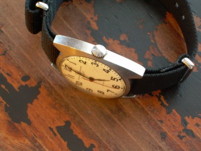

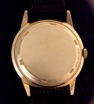

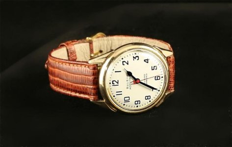

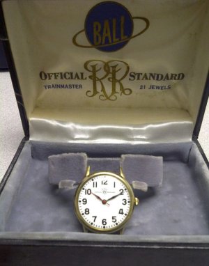

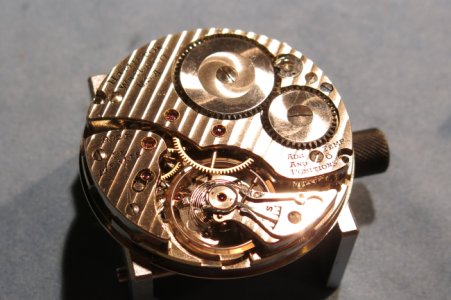

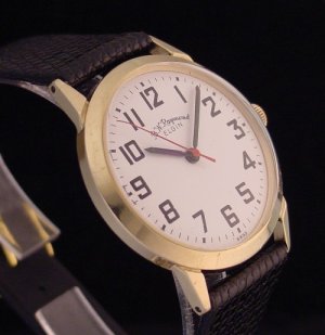

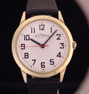

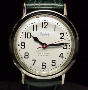

Početkom 1960-tih džepni satovi zamenjeni su ručnim. Prema prikupljenim podacima Ball je prvi predstavio ručni železnički sat „Trainmaster“ sa švajcarskim mehanizmom 1959. godine dok je Elgin svoj prvi ručni železnički sat predstavio 1960. god pri čemu je Elgin-ov sat imao američki mehanizam. Hamilton je poslednji prestao sa proizvodnjom železničkih džepnih satova. Poslednji Hamiltonov džepni železnički sat proizveden je 1969. godine.

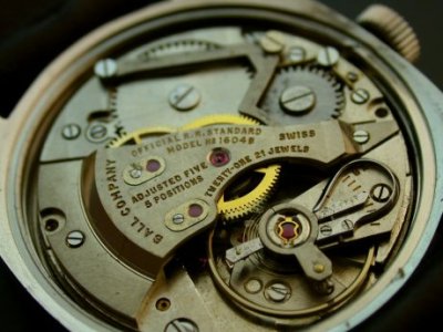

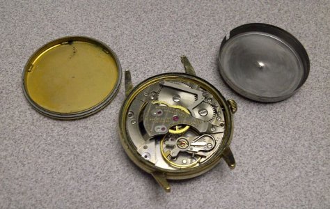

Na sledećim fotografijama prikazani su Ball ručni železnički satovi. Mehanizam A. Schild1604, ručni navijač.
Grupa slika 37

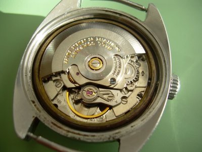

Proizvođena je i verzija sa automatskim mehanizmom.
Grupa slika 38

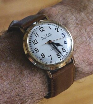

Tu su još Elgin, Hamilton i Bulova Accutron.
Grupa slika 39

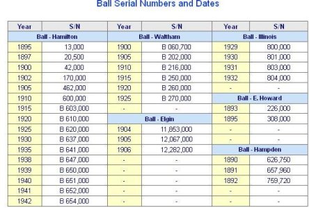

Na sledećim fotografijama možemo videti tabele pomoću kojih se može utvrditi godište mehanizma na osnovu serijskog broja mehanizma. Takođe tu je i tabela koja pretvara Lančesterske mere u milimetre.
Grupa slika 41

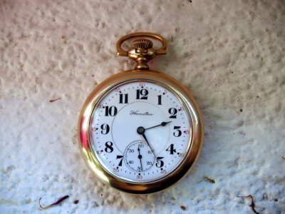

Sky super tema.Da imam malo više slobodnog vremena došao bih i ja do nje ovako si me preduhitrio i hvala ti na tome.Mislim da ovaj portal već ima zavidan materijal o džepnim satovima i to je lijepo za vidjet i znati.

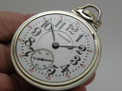

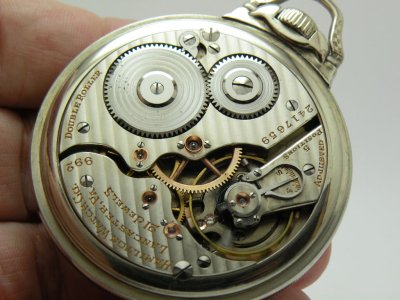

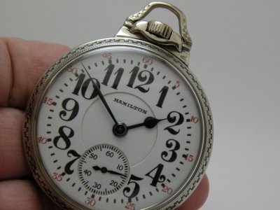

Ujedno evo ti slika moga željezničarskog Hamiltona Elinvara kalibra 992 i Hamiltona kalibra 950.I jedan i drugi dio su moje skromne kolekcije i po mom spadaju u sam vrh Hamiltonovih džepnih satova!
Hamilton.jpghamilton4.jpghamilton_watch_pouch2.jpghamilton5.jpghamilton10.jpg1337%20Time.jpg24323086_c12a7f146b_o.jpg29110415_6fa5a37ab6_o.jpgHamilton railway.jpg
