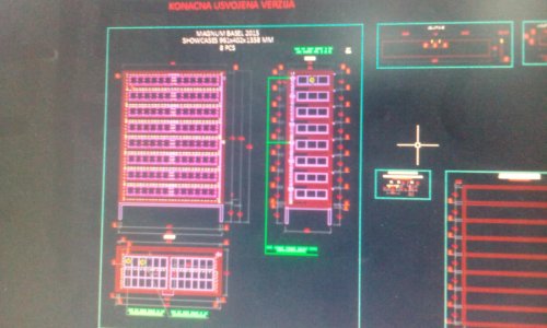

Krenulo je ovako
pa smo se potom bavili detaljima
i još
da bi nas saradnici u poslu zatrpali gomilom
hm... da vam približim
i polako smo se bližili kraju
da bi konačno proizveli komodu

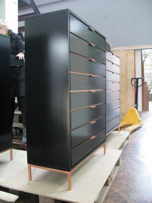

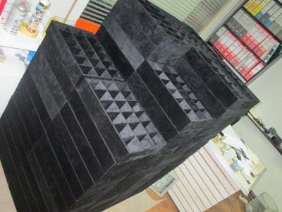

IMG_2215.jpg tačnije osam komoda.

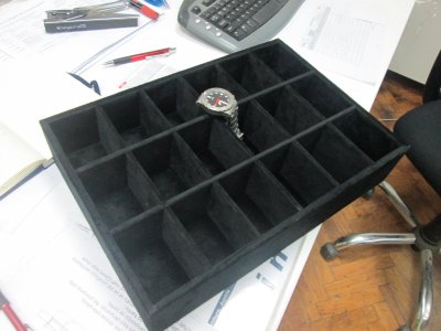

Evo malo i brojki: 8 komoda, sa po 8 fioka, a u svakoj fioci po dva tapacirana uloška od po 18 pregrada. Znači 2304 mesta za ručne satove.

Sve je odlicno odradjeno, jedino mi se cini da su ove nogice malo pretanke za ovako tesku komodu.. Jos kada se napuni sa satovima. Hm.. izdrzace valjda.

Ako su nogice metalne, a cini mi se da jesu, imajuci u vidu namenu komode, mogu da izdrze jos oko 4 ovakve iste na njima :)

Postoje li kakvi jastučići za satove u pregradama,koji je matrijal tapiciranja i postoje li kakvi klizači za ladice?

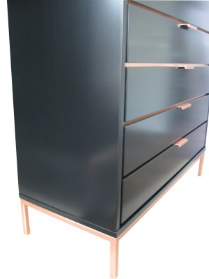

Dobro ste primetili, komode su zaista teške, 165kg svaka, bez satova naravno. Postolje sa nogama je od gvoždja, tako da će izdržati, samo ne znam kako će izdržati delije na sajmu koje je budu vadile iz transportne kutije:confused:

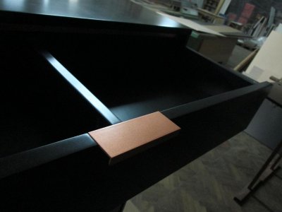

Inače fioke su na Blumovim klizačima tipa tandem slowmotion (Blum - austrijska firma koja proizvodi zaista vrhunske sisteme za nameštaj). Ulošci sa pregradama su tapacirani mikrofiber plišom domaće - srpske- proizvodnje i to je bio najveći posao. Na tapaciranje je utrošeno 320 radnih sati! Jastučiće obezbedjuje investitor.

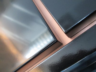

Sve što vidite u bakarnoj boji je ili aluminijum ili gvoždje koje je prskano italijanskim bakarnim prahom čija je osnova poliuretan. Lak je takodje italijanski crni saten sjaj. Složićete se da crno bakarna kombinacija nije slučajna - nekako je u skladu sa nekim današnjim linijama satova.
