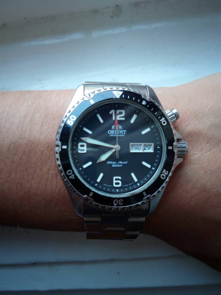

Udario sam sat i izgrebao malo bezel na vrhu kod broja 60. E sada me zanima jel taj bezel u principu skup sa sve zamenom i moze li se samo zameniti bezel na satu, i nista drugo? Hvala vam unaprijed.
Mislim da moze samo umetak da se zameni, i to nije neki problem, e sad, gde ces da ga nadjes, to je vec druga stvar.
Daj neku sliku da vidimo kako to izgleda.
Sad sam na poslu, drugi sat mi je na ruci. Kontaktirao sam onog decka koji prodaje Orientove satove, kod njega sam ga i kupio. Proverice ima li ga u prodaji i koliko kosta pa ako ne bude skupo mozda ga i uzmem. Ali kod mene u Pazaru tesko da ce to ko zamijeniti. Ja danas objasnjavam sajdziji on kaze ne znam imam li alat za otvaranje tog sata.

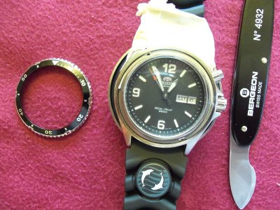

Za to ne treba da se otvara sat. Bezel se skida nozicem ili necim tankim, tako sto se izbije od dole.
Znam ja za to, kada je kolega mijenjao na Seiko Sumo, da li ti ili neko drugi mu je isto to rekao. Ja objasnjavam ovom danas, on navalio nemam alat, njemu sigurno necu odnijeti. A kako se vraca, samo se navali bezel na sat i on nalegne. Opet ce biti pokretan u jednom smeru i sl.?
Ovde imaš video koji bi trebao pomoći. Nije isti sat ali je isti princip (jedino bih ja nož oblepio jednim slojem najlona ili samolepljivom trakom):

I ja to isto kazem. Hvala vam. Znaci ukoliko nadjem bezel to maltene mogu i sam pokusati.

Svejedno. Svakako koristan video ali mislim da je onaj način pridržavanja sata dok se nož uvlači između bazela i kućišta (između 1:10 i 1:30)dobar put da se odseče palac ili bar probuši kažiprst.

To mogu priustiti, nije puno. Ako ga bude nasao u prodaji uzecu ga. A radi se o ovoj crtici, ni puno, a ni malo. Sto bi ja rekao harli bilo (dobro samo). 20160402_100509.jpg
Elvedine eto i mene sa istim problemom, ja imam vise sitnih ogrebotina, samo moj Mako nije XL nego klasicni :D proslo je godinu dana pa ako mozes napisati da li si resio problem? Ako neko mozda zna, da li neko mozda radi samo sitne korekcije te boje koja je skinuta, da li je to uopste moguce uraditi? Realno nisu to neke ogrebotine ali definitivno bode oci, a siguran sam da vecina nas ljubitelja razume kakve su to muke :D

Ne znam šta da ti kažem. Jednostavno to je farban aluminijumski bezel. I ja sam ih imao na Maku.
