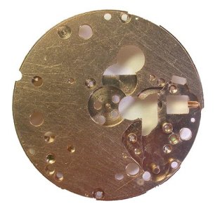

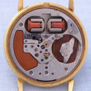

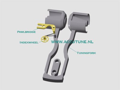

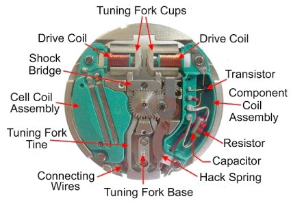

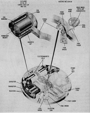

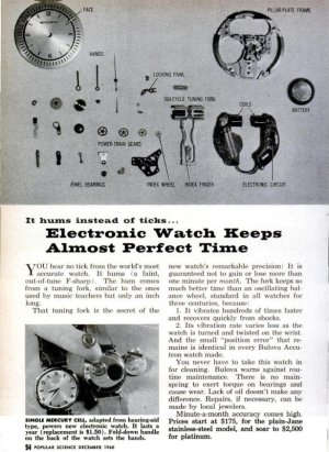

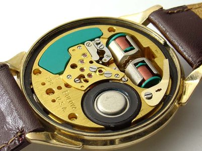

Na sledećoj fotografiji nabrojani su neki od najbitnijih delova mehanizma ( sve je na engleskom ali je poprilično lako za razumeti ). Razlika između mehanizma 214 u grupi slika 1 i mehanizma 214 u grupi slika 2 jeste opruga za zaustavljanje sekundare. O tome nešto kasnije.
Grupa slika 2

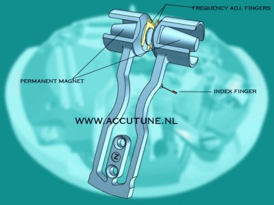

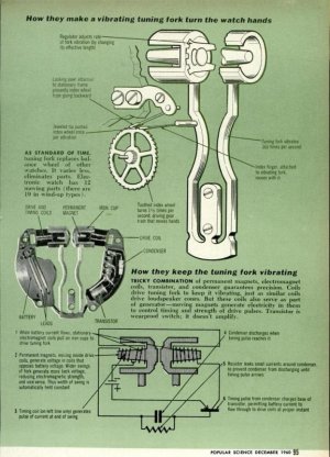

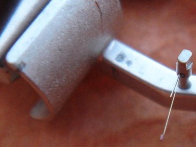

Pojednostavljeno objašnjeno viljuška oscilira tako što električni signal transformisan od strane tranzistora aktivira elektomagnetni kalem što dalje dovodi do vibriranja oscilirajuće viljuške ( The electric signal transformed by the transistor activates an electromagnetic coil that puts a metal tuning fork into vibration ). Postavlja se pitanje kako se osciliranje viljuške ( čije osciliranje reguliše elektronika ) prenosi na zupčanike i dalje na kazaljke? Jedna od genijalnosti mehanizma leži u načinu kako je to regulisano a regulisano je pomoću tri elementa, jednog zupčanika ( index wheel ) i dve žičice ili šipkice. Jedna žica zove se „index finger“ a druga „pawl finger“ ( nisam siguran kako se ovi tehnički termini prevode na srpski i da li je uopšte moguć prevod). Obe žice imaju na krajevima rubine. „Index finger“ je žičica ili šipkica koja se nalazi na vibrirajućoj viljušci i ona prenosi energiju tj pokreće ili još bolje rečeno gura „index wheel“ . Druga žica ( „pawl finger“ ) ne nalazi se na vibrirajućoj viljušci nego na mostu ( pawl bridge) i ima ulogu kočnice tj ona sprečava da se „index wheel“ okreće unazad. Praktično jedna šipkica je pogonska a druga ima kočionu funkciju. „Index wheel“ koji ima 300 zubaca visine 1/100 mm, dalje prenosi energiju preko sklopa zupčanika ( tzv gear train koji čine prvi, drugi, treći i četvrti zupčanik ) sve do kazaljki. Inače taj sklop koji čine pogonska i kočiona žičica sa rubinima i zupčanik ( index wheel ) je toliko sitan da se golim okom teško vidi tako da su sve fotografije koje pokazuju pomenuti sklop uvećane nekoliko desetina puta . Čak i na tim uvećanim fotografijama praktično se ne vide zupci na tzv index wheel-u.
Kako taj ceo sistem izgleda može se videti na sledećim fotografijama.
Grupa slika 3
1 Accutron_fork.jpg2 Accutron_fork.jpg3 Accutron_fork_index.jpg4 Accutron_tuningfork.jpg

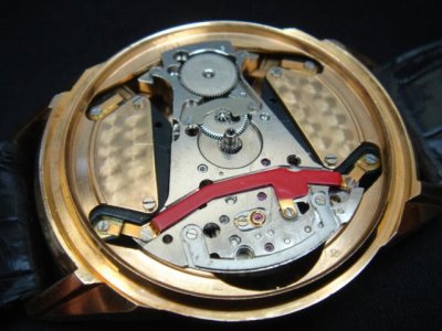

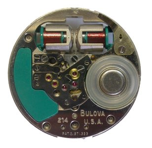

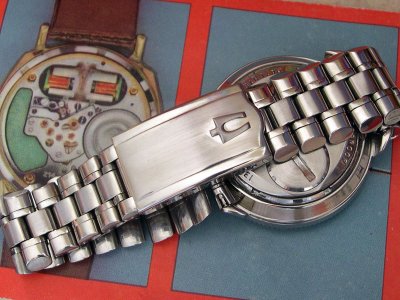

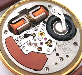

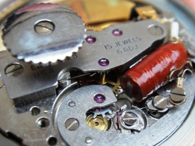

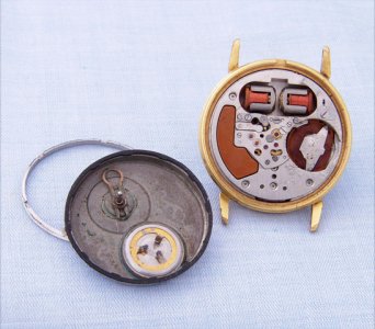

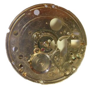

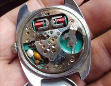

Kako to izgleda uživo može se videti na sledećih nekoliko fotografija. Prvo što treba uočiti jeste da je jedna od fotografija uvećana 200 puta kako bi se jasno mogla videti pogonska žičica, kočiona žičica i indeks zupčanik ( index wheel ). Drugo što se odmah može primetiti jeste koliko su sitni rubini na žičicama u odnosu na rubinski ležaj indeks zupčanika. To ilustruje koliko je preciznosti bilo potrebno pri izradi. Tako nešto možda ni danas nije lako postići a kamoli krajem 50-tih kada je ovaj mehanizam nastajao.
Grupa slika 4

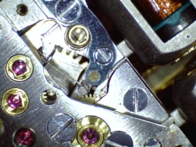

1 bulova214.jpg2 bulova214.jpg3 bulova214.jpg4 Index and  pawl fingers jewels , 200 x uvećano.jpg

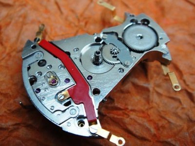

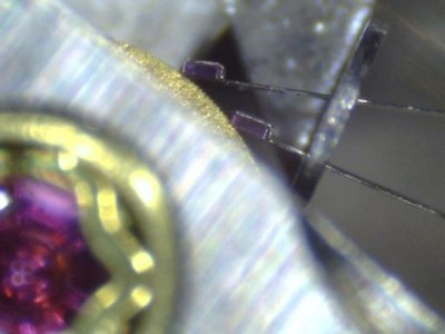

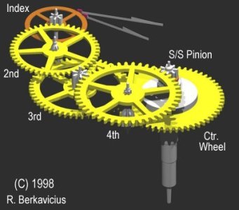

Na sledećim fotografijama može se videti na koji način indeks zupčanik prenosi energiju tj pokreće ceo splet zupčanika ( gear train ) koji na kraju pokreću kazaljke.
Grupa slika 5

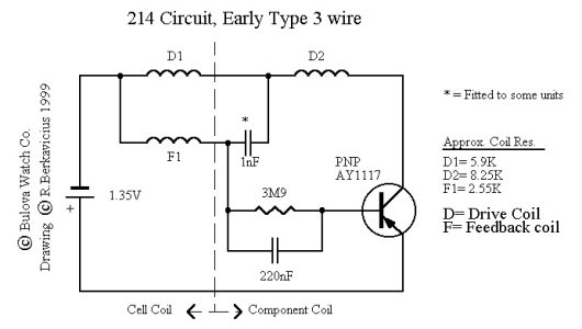

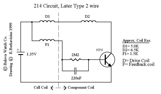

Sledi šema rada elektronike (potreban je određen stepen poznavanja elektronike da bi se šema razumela).
Grupa slika 6

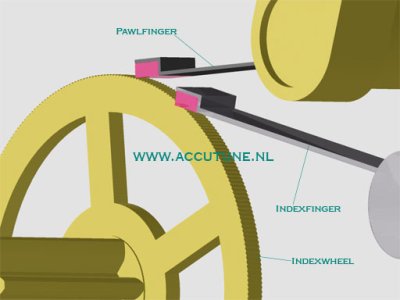

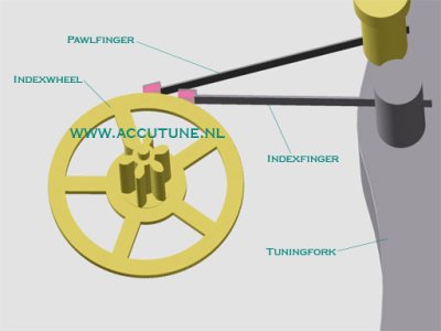

Animacija koja pokazuje šta radi „index finger“ – roze boje a šta „pawl finger“-ljubičaste boje.

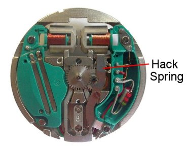

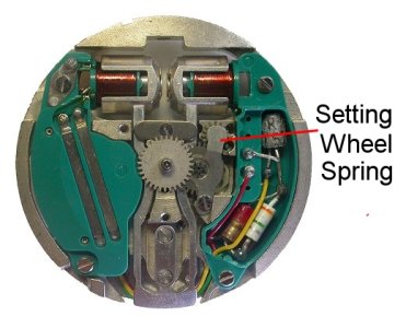

Mehanizam 214 ima odstupanja od +, - 2 sekunde dnevno, sekundara klizi a satovi sa ovim mehanizmom nemaju krunicu , bar ne onu uobičajnu. Naime podešavanje vremena vrši se preko krunice koja se nalazi na poklopcu sata. Mehanizam 214 imao je i svoje podvarijante ( derived calibers ) , oznake tih mehanizama su 214H, 214HN, 2141, 2142, 2143 . Ni jedan od mehanizama iz 214 serije nema datum što zajedno sa nedostatkom klasične krunice čini satove sa ovim mehanizmom lako prepoznatljivim. Prva verzija ovog mehanizma , dakle „čista“ 214-ca nema mogućnost zaustavljanja sekundare. To je omogućeno u verziji 214H dodavanjem tzv hack spring tj opruge za zaustavljanje sekundare. Pomenutu oprugu moguće je ugraditi i u 214 mehanizam koji nema opciju hakovanja s obzirom da su identični mehanizmi. Treba samo pronaći taj deo ( hack spring ) i raspoloženog časovničara.
Na sledećim fotografijama prikazana su dva mehanizma 214, jedan bez i jedan sa pomenutom oprugom.
Grupa slika 7

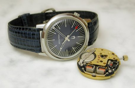

Mehanizam koji je nasledio 214-cu nosi oznaku Bulova 218 ( grupa slika 8 ) i pojavio se 1965. godine. Mehanizam 218 imao je „normalnu“ krunicu , prikaz datuma, bio je tanji ( 4,4 mm naspram 5,5 mm kolika je visina 214-ce ). Mehanizam 218 ima nekoliko podvarijanti. Bulova je kasnije proizvela još nekoliko mehanizama koji su imali vibrirajuću viljušku . Svi su oni zapravo unapređene verzije 214-ce. Godine 1977. Bulova prestaje da proizvodi mehanizme sa vibrirajućom viljuškom. Kvarc je dobio bitku. Procena je da je Bulova proizvela između četri i pet miliona mehanizama sa vibrirajućom viljuškom.
Grupa slika 8

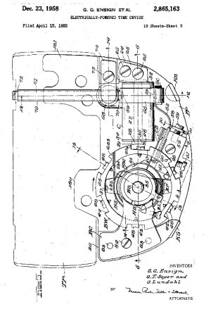

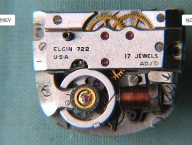

Kompanije Elgin i Lip sarađivale su na izradi prvog elektromehaničkog mehanizma. Kao posledica toga, devetnaestog marta 1952. godine Fred Lip u Parizu i John Shennan (presednik Elgin Watch Company ) u Čikagu oblavljuju da su proizveli ( svaka kompanija za sebe ) prve protutipove električnog mehanizma ( ovaj termin se često sreće na Internetu ali bolje je reći elektromehanički mehanizam ) . To su u stvari mehanizmi kod kojih se osciliranje balansnog točka ( eng. balance ) postiže elektromagnetima. Elgin-ov protutip mehanizma nosio je oznaku 722 ( grupa slika 9, možemo videti i patentni dokument za mehanizam 722 ). Nisam siguran koja je bila oznaka za Lip-ov protutip mehanizma ( moguće je da je bila R27 ). Ovi mehanizmi su bili do tada nešto neviđeno i predstavljali su revoluciju u časovničarstvu. S obzirom da je njihov dizajn bio pionirski, mehanizmi su bili daleko od savršenstva i serijske proizvodnje. Baterije koje je proizveo Lip ( bile su oblika pasulja ) bile su nestabilne i dešavalo se da eksplodiraju . Mehanizmi su trošili dosta energije ( struje ), postojao je problem sa kontaktima, bili su skupi za proizvodnju ...

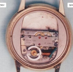

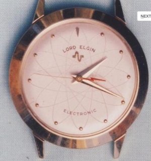

Grupa slika 9 ( Elgin 722 )

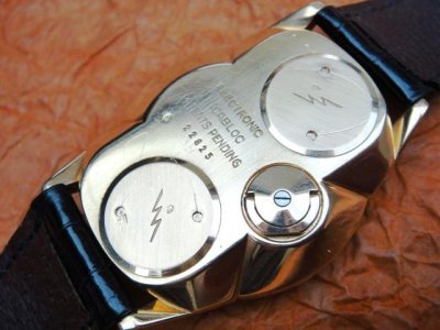

Januara 1957. godine Hamilton predstavlja sat sa mehanizmom koji je nosio oznaku 500. To je bio prvi serijski proizvođen sat sa elektromehaničkim mehanizmom tj balansom koju pokreću elektromagneti.
Grupa slika 10 (Hamilton 500)

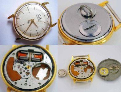

Sedmog decembra 1958. godine Lip na tržište izbacuje sat sa elektromehaničkim mehanizmom R27.
Grupa slika 11 (LIP R27)
1 lipr27electric6.jpg2 lipr27electric7.jpg3 lipr27electric8.jpg4 lipr27electric9.jpg5 lipr27electric10.jpg6 lipr27electricad.jpg7 schema.jpg8.jpg9.jpg10 lipr27electric5.jpg
Na znam tačno kada ( mislim da je u pitanju 1962. godina ) Elgin predstavlja mehanizam 725 ali ono što znam jeste da je Elgin svoj prvi sat sa elektromehaničkim mehanizmom predstavio 1962. godine i u njemu je bio mehanizam oznake 725. Elgin je kasnije predstavio još jednu , ujedno i poslednju, verziju elektromehaničkog mehanizma oznake 910.
Grupa slika 12 ( ELGIN 725)
1 elgin725electric7.jpg2 elgin725electric6.jpg3 elgin725electric8.jpg4 elgin725electric9.jpg5 elgin725electric1.jpg6 elgin725electric2.jpg7 elgin725electric4.jpg

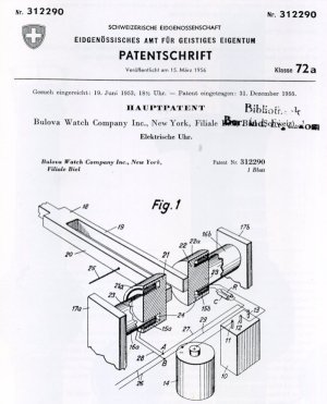

Gospodin Arde Bulova , predsednik kompanije Bulova , ne želeći da izgubi trku sa konkurencijom angažuje Max Hetzel-a sa zadatkom da istraži te nove mehanizme koje pokreće baterija. Vrlo brzo ( aprila 1952. godine , dakle iste godine kada su se pojavili ti novi mehanizmi pogonjeni baterijom ) Hetzel obaveštava menadžment Bulove da s obzirom da ti novi konkurentski mehanizmi pogonjeni baterijom i dalje imaju balansni točak , nema napretka po pitanju tačnosti .Hetzel se odlučuje za drugačiji pristup . Odlučuje se za vibrirajuću viljušku. Radeći za Bulovu, Hetzel 1953. godine dobija tranzistore oznake CK722 proizvođača Raytheon USA . Tada je napravio prvi protutip mehanizma u kojem je vibrirajuća viljuška bila dugačka 5 cm. Ovaj patent je zaštićen 19. juna 1953. godine u Švajcarskoj pod brojem 312290. Vlasnik patenta je Bulova.
Grupa slika 14

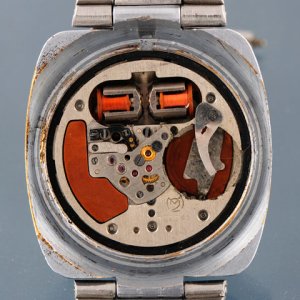

Tehničke karakteristike mehanizma 9162
· Proizvođač : ESA
· Dimenzije: 29 mm x 4,85 mm
· Frekvencija : 300 Hz ( dakle manja frekvencija u odnosu na Bulova 214 )
· Broj rubina : 12
· Prikaz datuma i mogućnost zaustavljanja sekundare

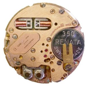

Napomena: U grupi slika 17 možemo videti mehanizam ESA 9162 ( potpis je ispod vibrirajuće viljuške ) a Omegina oznaka za taj mehainzam je 1250.
Grupa slika 17

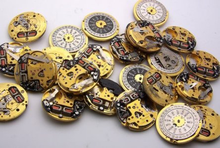

Postoji dugačka lista proizvođača koji su u svoje satove ugrađivali mehanizme ESA 9162, 9164 .
· Tronosonic - Beaume et Mercier (cal. 19162; 19164; 19210),
· Certronic - Certina (cal.29.151, 29.152 ; 59-351)
· Mosaba of Derby,
· Eternasonic - Eterna (cal.1550 740 ; 1551 742),
· Ultronic , Titronic - Longines (cal.6312 ; 6332),
· XL-tronic - Movado and Zenith (cal. 50.0 ; 50.5),
· Tissonic - Tissot (cal.2010 and 2020),

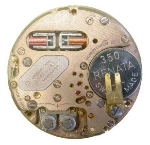

· Electronic f300 Hz - Omega (cal.1250) ,
· Electrosonic - Rado (cal.740 and 742)
· itd.

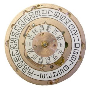

Godine 1970. ESA i Dubois Depraz počinju proizvodnju hronograf mehanizma koji se zasniva na mehanizmu 9162. Dubois Depraz pravi hronograf modul za ESA 9162 i rezultat toga jeste jedini hronograf mehanizam sa oscilirajućom viljuškom. Oznaka tog mehanizma je ESA 9210 .
Tehničke karakteristike mehanizma ESA 9210
· Proizvođač : ESA
· Dimenzije: 30,4 mm x 7,95 mm
· Frekvencija : 300Hz
· Broj rubina : 12
· Index wheel: 300 zubaca
Napomena : U grupi slika 18 možemo videti mehanizam ESA 9210 a Omegina oznaka za taj mehanizam je 1255 .
Grupa slika 18

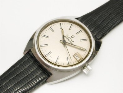

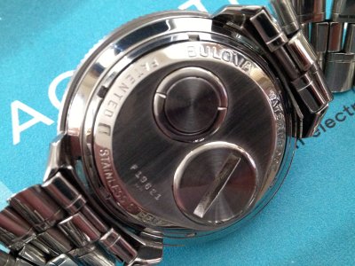

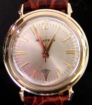

Na sledećim fotografijama možemo videti jedan od Accutron ( elegantnih ) satova. Trenutna cena ovog konkretnog modela je 1095 dolara.
Grupa slika 19

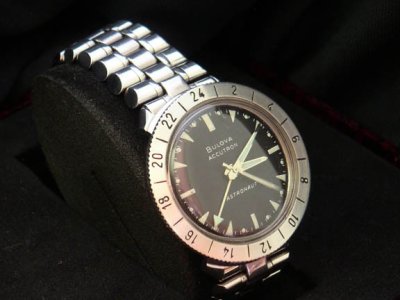

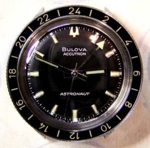

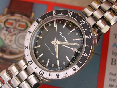

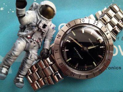

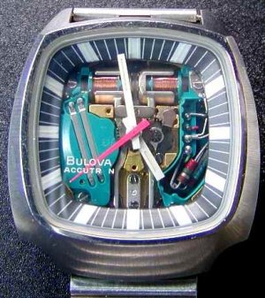

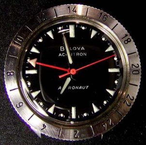

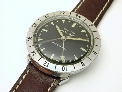

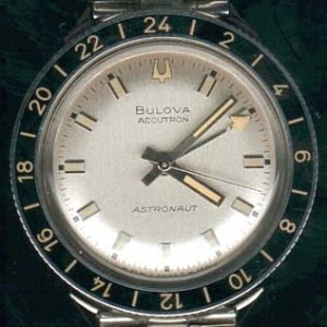

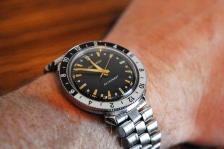

U nastavku možemo videti tri modela Accutron Astronaut satova . Danas im se cene kreću između 1000 i 2000 dolara.
Grupa slika 20
11 Astronaut.jpg12 astronaut.jpg13 astronaut.jpg14 astronaut4.jpg15 astronaut.jpg16 astronaut.jpg17 astronaut.jpg18 astronaut.jpg19 astronaut.jpg20 astronaut.jpg21 astronaut.jpg22 astro.jpg23 astro.jpg24 astro.jpg25 astro.jpg

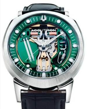

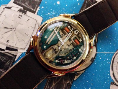

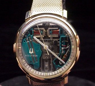

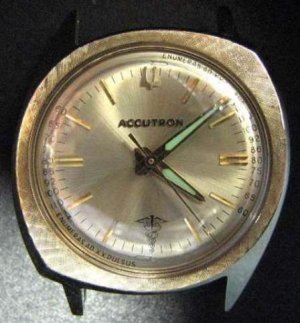

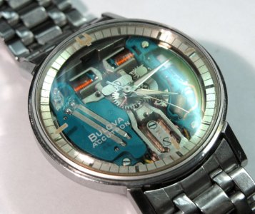

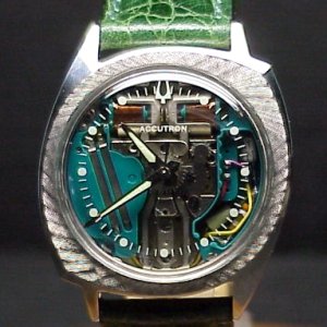

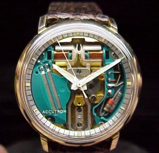

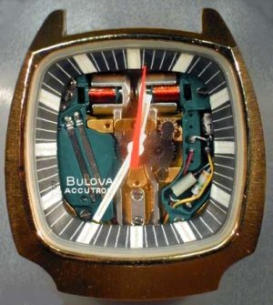

Sat koji je sledeći prikazan jeste model Accutron Spaceview. Ovo je model od četrnaestokaratnog zlata. Model je iz 1961 godine. To je prvi ili jedan od prvih Spaceview modela. Trenutna cena konkretanog modela je 2095 dolara.
Grupa slika 21

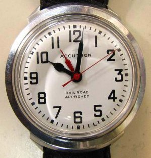

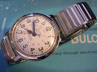

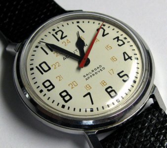

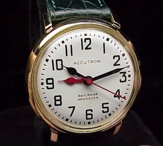

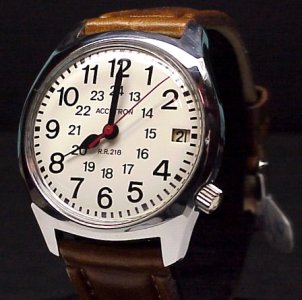

Godine 1962. Accutron 214 postaje prvi sat sertifikovan za upotrebu od strane železničkog osoblja , do tada su korišteni džepni satovi. Ne navodi u kojim zemljama je Bulova Accutron bio sertifikovan železnički sat ali prema prikupljenim podacima sigurno je korišten u SAD i Kanadi. Prikazano je nekoliko modela.
Grupa slika 22

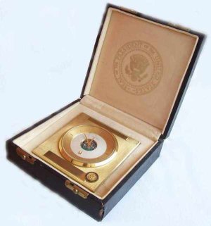

Koliko su Amerikanci bili ponosni na ovaj mehanizam ( mada je mehanizam napravio švajcarac Max Hetzel i najveći deo istraživanja je obavljen u Švajcarskoj doduše u pogonima Bulove ) govori i podatak da je predsednik Lindon Džonson poklanjao Bulova Accutron sat svojim gostima ( svetskim liderima ) kao zvanični državni poklon ( „Gift of State“).
Grupa slika 23

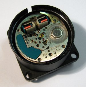

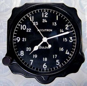

Nekoliko Bulova Accutron kokpit satova
Grupa slika 25
Ovde možemo videti jedan NASA merni istrument koji je korišten za prikupljanje podataka u svemirskim misijama . Naravno u njega je ugrađen Bulova Accutron sat.
Grupa slika 26

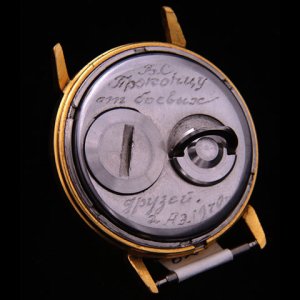

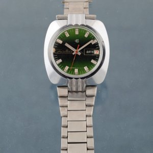

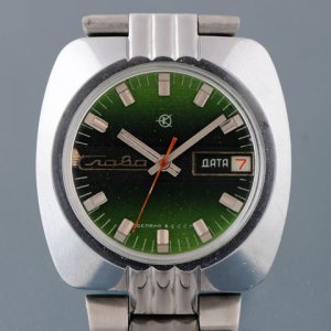

Sat sa vibrirajućom viljuškom bio je interesantan i sovjetima tako da su i oni napravili svoju verziju ( koliko sam pročitao radili su to bez licence ). Postoji i priča čiju tačnost niko nije potvrdio tako da ima status legende . Naime legenda kaže da je Nikita Hruščov pri povratku iz SAD doneo sat Bulova Accutron 214 i da je naložio sovjetskim inžinjerima da naprave takav sat kako bi se pokazalo da to nije izazov za sovjetske inžinjere i nauku. Da li je Hruščov zaista izdao takvu naredbu, pitanje je , ali pomenuti sat je definitivno nekome zapao za oko te su sovjeti ,tačnije Druga moskovska fabrika satova, napravili ne više od 1000 komada ovih satova. Satovi su deljeni državnom i vojnom vrhu. Danas su to retki satovi i veoma traženi među kolekcionarima. Postoji i verzija Slave sa prikazom dana i datuma .
Grupa slika 27

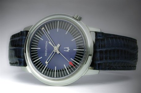

Na sledećim fotografijama možemo videti, verovatno, većinu Bulova Accutron Spaceview modela.
Grupa slika 31
AnniversaryFront.jpgbulova-accutron-214-1966.jpgoft225.jpgoft274.jpgoft286.jpgoft321.jpgoft456.jpgoft488.jpgoft540.jpgoft779.jpgStainlessAnniversary22.jpgSvFront.jpg

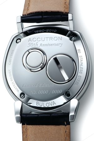

Bulova je na pedesetu godišnjicu predstavila i limitirano reizdanje Spaceview modela. Pokreće ga mehanizam 214.

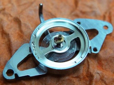

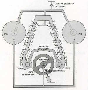

Često se na Internetu može pronaći podatak da je Bulova Accutron „first watch with tuning fork“ ( prvi sat sa vibrirajućom viljuškom). To je tačno ali u engleskom postoji razlika između „watch“ , gde se misli na ručni sat i „clock“ gde se misli na zidni, stoni, kaminski sat. U srpskom ne postoji takva podela i ukoliko ne naglasite kakv sat ( ruči, zidni, kaminski... ) može doći do zabune. E sad zašto to kažem ? Zato što Bulova Accutron nije prvi sat sa vibrirajućom viljuškom i nije prvi sat sa tranzistorom ( sada će neko reći pa što napisa onoliki tekst ako nije ) . Sve je rečeno u jednoj od prvih rečenica teksta koja glasi: „ To je prvi mehanizam namenjen ručnom satu koji je koristio vibrirajuću viljušku ( tuning fork ) i prvi serijski proizvođen mehanizam namenjen ručnom satu koji je imao tranzistor ( misli se na tranzistor kao deo elektronike ne na radio prijemnik )” i ova rečenica je tačna. Ključ je u podebljanim rečima jer je prvi sat sa vibrirajućom viljuškom izrađen je 1866. godine. Sat je napravio Louis Francois Clement Breguet. Sat je koristio vibrirajuću viljušku dugačku 25 cm koja je pokretala zupčanik ankera ( escape wheel ). Naravno da njen dizajn i način funkcionisanja nema nikakve veze sa onim što se može videti u mehanizmu Bulova 214.
Link za prikaz animacije:
http://www.electric-clocks.nl/clocks/animations/AnimationT-Breguet.htm

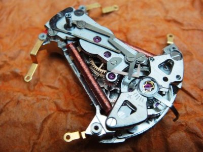

Godine 1954. pojavljuje se stoni ili zidni sat sa klatnom koji je unutar mehanizma imao tranzistor. Proizvođač sata je kompanija ATO i sat je predstavljen u Parizu. Na linku možete saznati nešto više o toj kompaniji. ATO - clocks /
Sve ovo nikako ne umanjuje genijalnost mehanizma Bulova 214 koji je potpuno orginalan ali treba napomenuti kada su prvi put korišteni vibrirajuća viljuška i tranzistor.

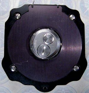

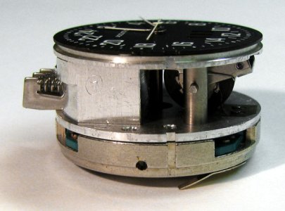

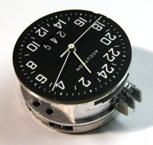

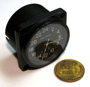

Na sledećim fotografijama možemo videti Bulova Accutron kokpit sat .
accuclock2.jpgaccuclock3.jpgte_internal_1.jpgte_internal_2.jpgte_internal_3.jpgte_internal_4.jpg

Ovde su prikazani svi Accutron Astronaut satovi. Razlika je u detaljima.
AstroBlackBlack.jpgAstroBlackWhite.jpgAstroDay-Night.jpgAstroSpecialHands.jpgAstroStandardHands.jpgGoldBlack.jpgRedGMTFront2.jpg

"index finger" i „pawl finger" u slobodnom prevodu pogonska i kočiona žičica

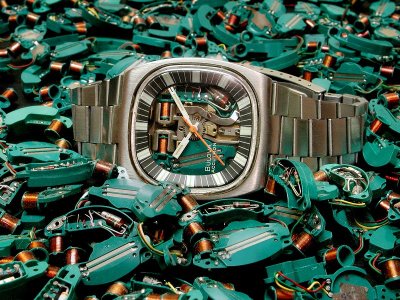

Jedan snimak Bulova Accutron Spaceview modela:
