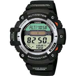

CASIO SGW-300H sat
Verovatno mislis tacnost za altimetar?
Pa on je sam po sebi super tačan al problem je ako se promjeni vreme (iz suncanog na oblacno ili obratno) ili kad doce do menjanja zracnog tlaka. Sat ustvari altimetar radi na principu zracnog tlaka i temperature.
Ja mislm da je odstupanje na 1000 metara mozda 20m ako se promjeni tlak i temperatura. Ako očeš super precizan altimetar onda moras kupit nesto sta radi na osnovi GPS-a. Pa ce i to promasit za metar ili 2 na 1000m.
Sam sat je pouzdan.
Termometar,kao i na svim ručnim časovnicima koji imaju tu opciju, je precizan tek po skidanju sata sa ruke.
što se tiče pouzdanosti tu se ne moraš sikirati,sat je odličan.znam iz ličnog iskustva jer sam promjenio mnogo sličnih satova i nemaš brige.tačnost senzora zavisi od mjerača odnosno barometra pa tako kako se bude mjenjao atmosferski pritisak dolazi i do promjene kod altimetra.negdje pročita da do 8000m nadmorske visine dolazi do promjene u odnosu 1milibara oko 10 metara.iznad ta je mjera 0.5milibara.temperaturu ti je već neko spomenuo na koji se način koristi mjerenje iste.sad ako očekuješ 100% preciznost mogu ti reči da sam imao i GPS satove pa je bilo nekih oscilacija i kod njih.uglavnom sat je dobar izbor,ja trenutno čekam da gdje naletim na protrek prg 3000,kao da je to novija generacija senzora i da su dosta tačniji u odnosu na nekadašnje.casio je neuništiv!!!
