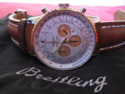

Chronomat je vodootporan do 100m , a navitimer do 30m . Prakticno sa chronomatom mozes plivati i tako to dok navitimera treba paziti cak i pri pranju ruku. ja sam veliki ljubitelj navitimera i ako ti vodootpornost nije najbitnija onda ga svakako preporucujem. Evo mog navitimer mezimca: Cosmonaute 24h:
