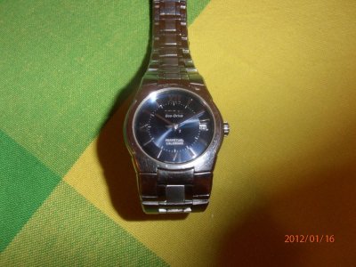

Trenutno imam neki sat Citizen eco drive e760-h27767-ha na netu nema bas nista o ovom satu, sat sam dobio na poklon iz Amerike. Radio je perfektno 5 godina, sada je poceo da "koci" sekundaru, a i baterija mu je pri kraju. Otisao sam u ovlasceni servis, popravka je oko 70e "menjanje baterije i popravka sekundare", to mi je u ovom trenutku malo mnogo.

Evo slike, pa ako ima neko ko se razume neka mi kaze sta je isplativije.
Popravka ili kupovina novog?

Koliko sam ja uspeo da se raspitam u vezi ovih japanaca, oni kada im je prazna baterija kradu po jednu sekundu (stede energiju). Primetio sam ranije da povremeno sekundara obrne ceo krug i onda sat nastavi normalno da funkcionise. Medjutim, kada se njegova orginalna baterija potpuno ispraznila, otisao sam kod sajdzije koji mi je ubacio novu bateriju, naravno ne orginalnu, jer mi je bila skupa ( 50e). Posle toga se dogodio taj problem sa sekundarom.

Auh, cini se da je tu napravljen neki malo veci problem. Nadam se da ti je stavljena punjiva baterija iako na to ne lici. Ako je stavljena obicna baterija mozda ipak ima nade. Koliko znam, Citizen na punjive baterije stavlja dodatni konektor. Ako se u noviji Citizen stavi obicna baterija - ali ovo uzmi sa POSEBNOM REZERVOM - moguce je da sat nece puniti bateriju i da ce nastaviti da radi a da ce sekundara stajati, kao indikator da se koristi nepunjiva baterija. Ovo bi mozda mogao da proveris i u uputstvu od sata, ako si ga sacuvao.
